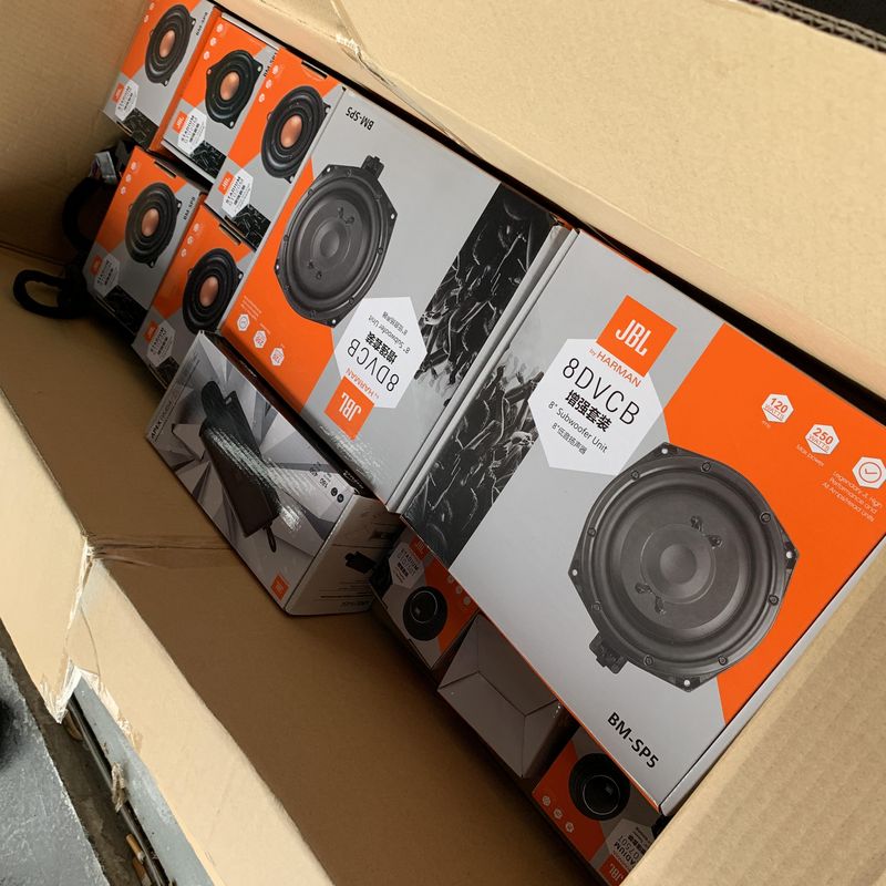

等了两天就收到货,很大一箱!迫不及待打开来一看,东西都完好无损!

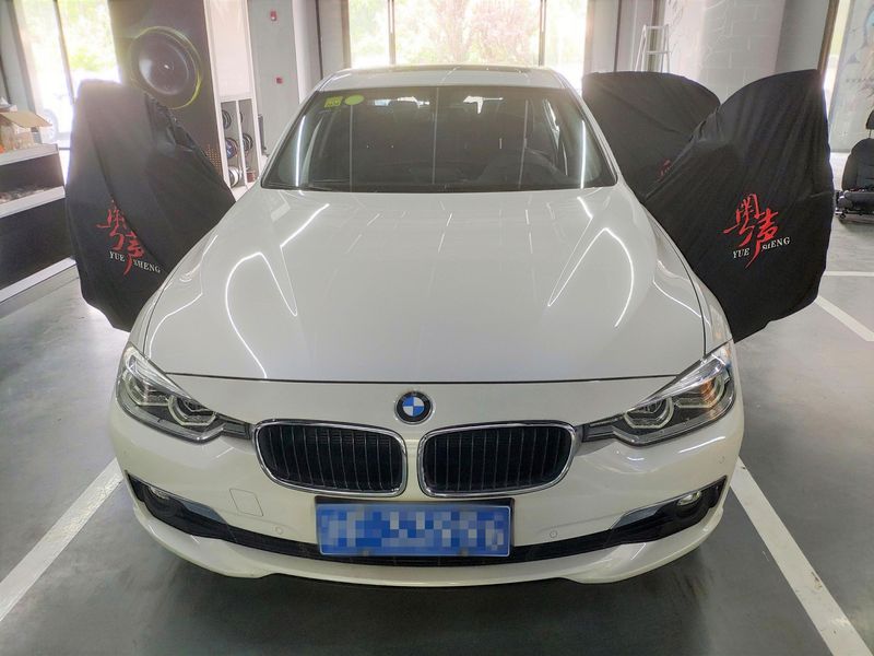

周六去安装,哥几个也跟着一起去,他们也是想改装喇叭,就是有些不放心,让我先给他们当小白鼠!
因为提前电话预约,一到店就开搞。

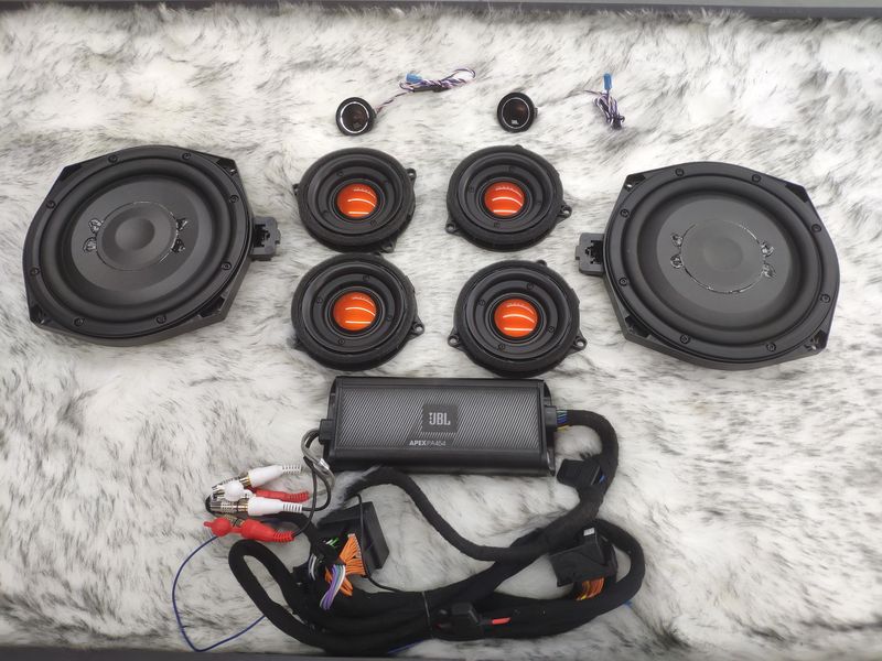

JBL宝马专车专用套装:
这个套装包含:2个高音喇叭,4个中音喇叭,2个低音喇叭和1个功放!
我仔细观察了一下这个套装,发现它和普通的喇叭套装还真有点不一样:
1、这些喇叭的底座、喇叭垫圈什么的,都是已经预先配置好的,普通喇叭套装,可能还要改装的时候再临时制作垫圈什么的;

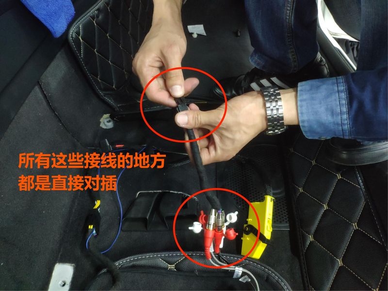

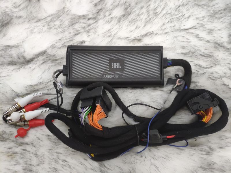

2、功放的接线也都已经接好,不用再另外拆线、接线了,而且用的都是宝马专用的对接插头,也就是说,在接线的时候,只要插头一接就好了。而普通喇叭套装则需要另外接线,线与线之间要焊接,比较麻烦;
3、产品配置很给力,功放体积小,低音炮厚度很薄,喇叭可以原位替换。
这套JBL宝马专车专用套装光看产品配置就让人省心!
先来看看这个大家伙,JBL宝马专用低音喇叭,背面显示最大功率有250W,灵敏度90dB。拿在手上还是很有分量的,相对这个功率来讲,还是蛮轻薄的。

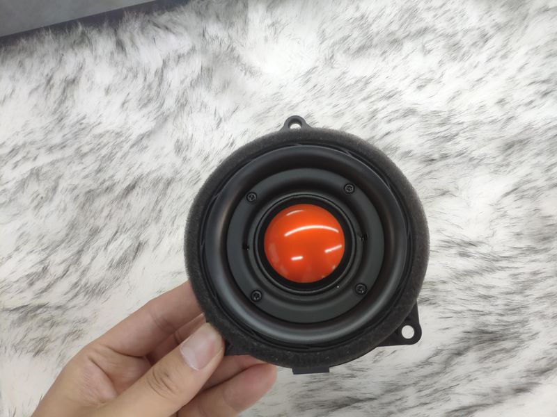

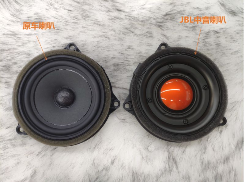

JBL宝马专用中音喇叭,看上去和普通喇叭有很大的区别,它的中间是突出的,像个球面一样。店里师傅说,这是球顶中音喇叭,这样设计喇叭的指向性更好,辐射角度更大,失真小。

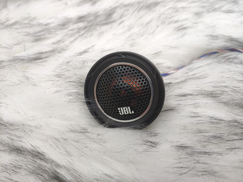

这个小的就是JBL宝马专用高音喇叭,线都已经接好,店里师傅说这个配的是宝马专用对接插头,纯铜线材。
汽车功放我也见过很多,没想到居然还有这么小的,和笔记本的电源差不多大小,但是最大功率有450W,还真是不可貌相啊!喇叭的配件都是提前配置好的,功放的接线也是一样,都安装了专车专用的对接插头,改装中涉及到接线的地方只要对插即可,无需破线焊接。按照客服的说法就是,可以做到真正的无损改装!

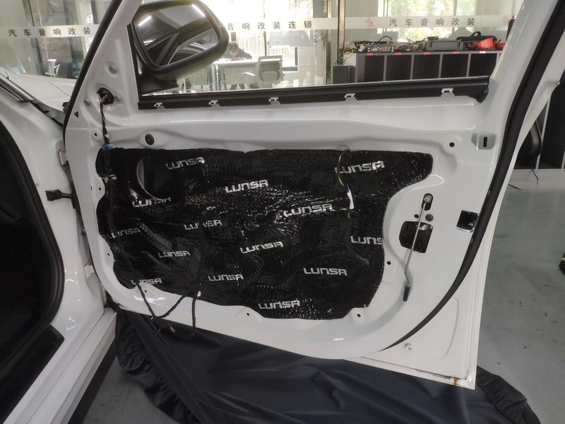

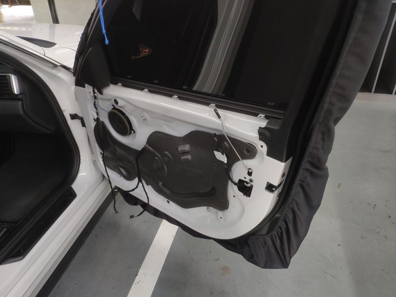

看了论坛里面那么多的案例后都已经知道了,改装第一步必然是拆车门,师傅都是行里老手了,操作起来快、准、稳!

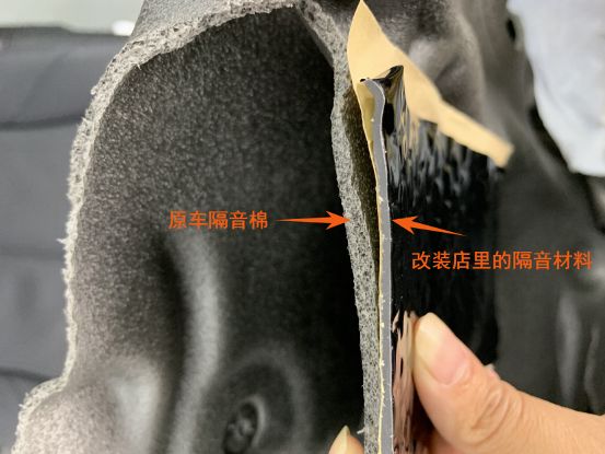

拆完车门以后做隔音。作用就是减少喇叭和车门的共振,以及行车过程中的一些噪音,另外就是让车门变成一个密封的箱体,让喇叭音效达到更佳的效果。看了看原车的隔音棉和改装店里的隔音材料,材质区别还挺大的。
在师傅的建议下,我做的是双层隔音处理,门板里面也贴了一层,这样一来,隔音的效果会更好。

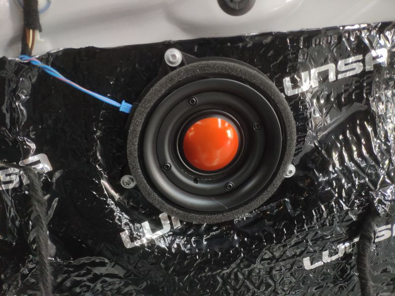

贴完隔音以后就是装喇叭了。和原车喇叭一比,看材质就能明显感觉到和JBL的这个喇叭有差距。改装师傅说宝马原车喇叭是纸质音盆,容易受潮,音效就会受影响。JBL这个喇叭用的是复合材料,防水抗潮,音效好而且使用寿命也会更长。真没想到,小小的一个喇叭居然还有这么多学问在里面!
另外,喇叭的安装看上去也是特别简单,原车喇叭拆下来以后,JBL这款喇叭直接在原孔位安装,然后蓝色的那个插头插上去就好了!门板复原后,完全看不出有改动的痕迹。

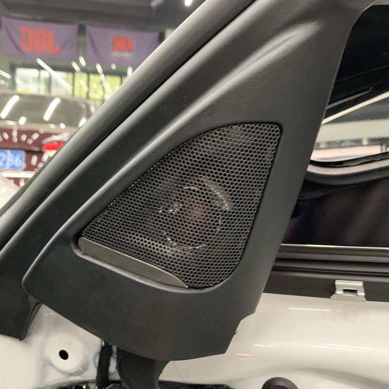

原车没有高音,不过预留了高音喇叭的位置,在A柱那里。替换上哈曼卡顿同款高音罩后,瞬间变高配,说实话非常满意。

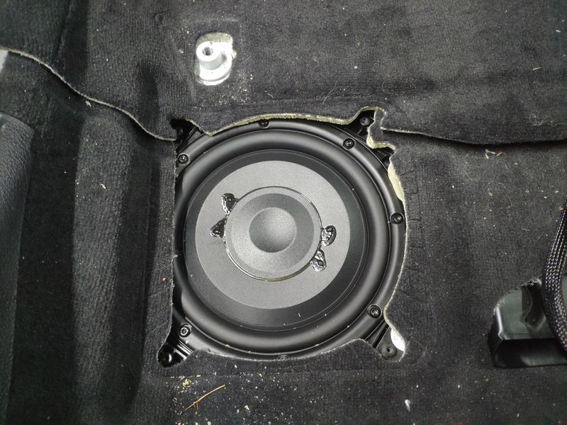

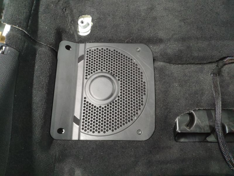

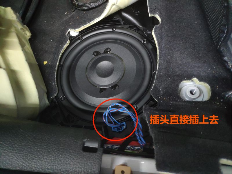

宝马车型的喇叭还有一个特点,也可以说是一个奇怪的地方,就是它的位置和别的车型也不一样,它的两个低音喇叭分别在前排座椅下面。这里也是直接原位替换,因为配件都装好了,所以大小都合适。
喇叭线也是用原车接头直接插上去即可,简单又方便。这一通操作看下来,感觉我自己在家都可以安装了!

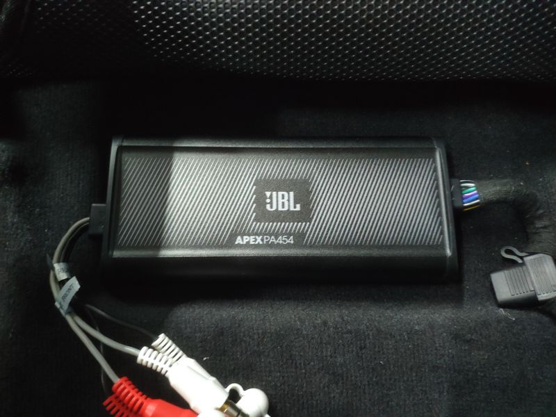

JBL这款功放安装在副驾驶座位下面,真的,必须要再夸一夸这个功放,因为我的副驾驶座位也是电动座椅,下面的空间非常小,一般的功放是根本放不下的,但是JBL这款宝马专用功放完全没问题,体积真的是太小巧了!
而且,所有的接线都是直接接头对插,没有破线、焊接什么的,看着就十分让人放心!
