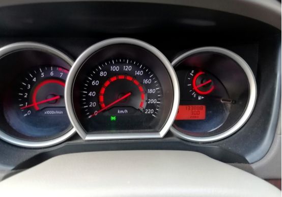

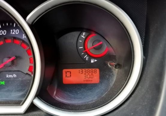

我的老轩之翼已经跑了接近14万公里了,记录一下美好的时刻。

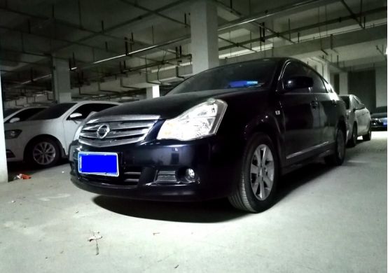

天气预报晚上有大雨来袭,只有开进地下车库啦。
虽然地下室车库灰尘满布,也停满了避雨的车辆。条件是差一些,老轩之翼依然是细心百倍,尽心尽力的为我家服务。

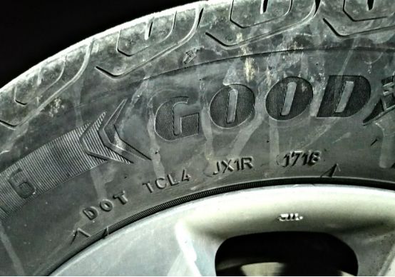

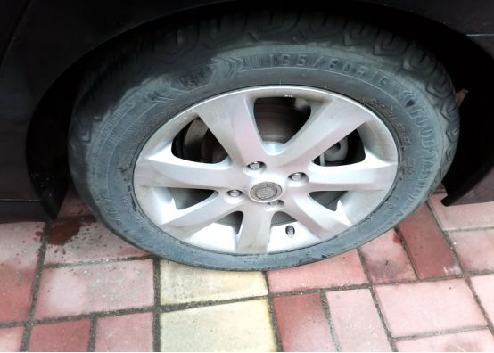

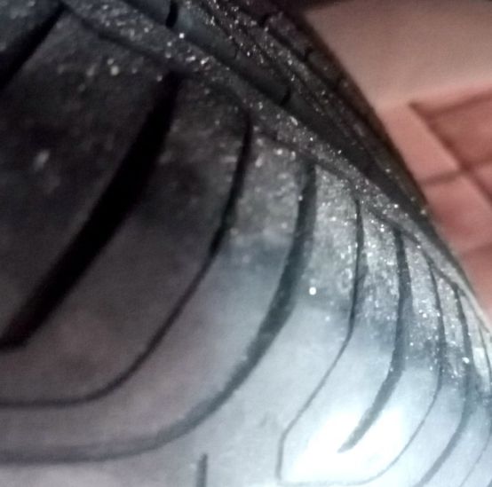

用了三年的逸乘轮胎,外表显得有点雍肿,灯光有限拍得有些模糊。
经过长时间的使用和了解,逸乘轮胎总体还是不错的,无论是从原料制作,还是轮胎的花纹设计,还是在雨中紧急刹车的效率都是合格的,有的地方可以说是设计的天衣无缝,值得我们这些想花少钱办大事的消费者购买使用的。
单从花纹设计来说,她的花纹是不规则的,在静音的基础上,又巧妙地怎加了胎面接地时的摩擦系数。
材质更是包含了许多黑科技的胶分子,经过千百次的实践,终于制成。她的安全性和可控性表现的淋漓尽致。
特别是在雨天里的泥水路面行驶时,她采用赛车轮胎配方技术,提供湿滑路面上卓越的抓地性能。特别在湿滑道路上,由于制动距离增加,需要注意与前车保持较长的距离。她的刹车灵敏度时值得一些厂家学习的。可以说是一刹就停。
因为今年的春雨太多了,天天阴雨连绵,湿滑路面也是非常多,她表现的面面俱到,可以说她是雨中的保护神,也是我的依赖。
厚厚的分水道设计可以快速分水,增加了轮胎在泥水道路紧急刹车的灵敏度。

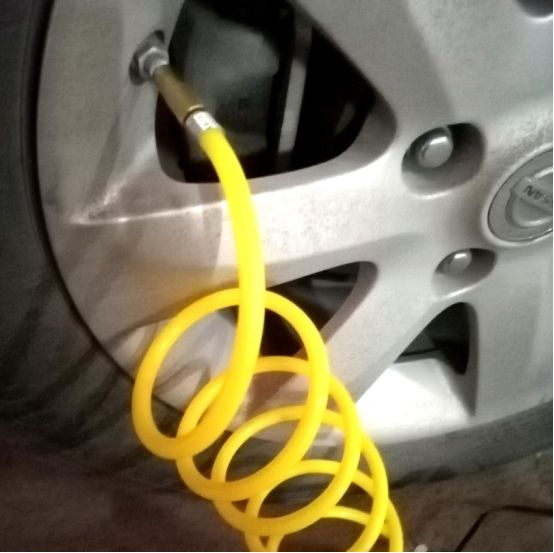

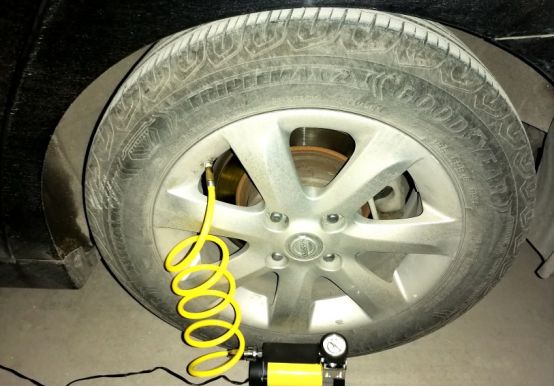

195/60R16是经典轩逸的标配。检查了一下,前轮有些缺气啦。。
拿出充气泵,打火,把连接线插在点烟器上,拧下轮胎的气门嘴帽,连接完毕,扦充泵开关,蹦蹦蹦地开始工作了。。。
充气泵体积有些小,还得拿手摁住,固定一下吧。

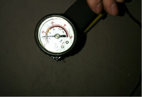

气压表也是行车装备不可少的。一般充到2 .5个气压就行了。
四个轮胎都给充一下。保证气压充足。
为了防止气压表不准,再用老式气压表挨个测一下吧! 都在2.5一下就行啦。

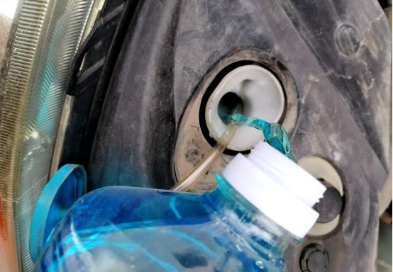

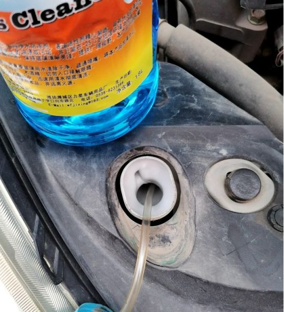

玻璃水是雨季冲刷前档玻璃的必需品,因为春季多泥雨,使用玻璃水可以清洁前挡玻璃,是我的视野更亮,以确保行安全。
扒开玻璃水壶嘴。

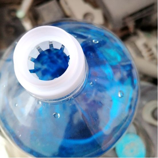

拧开玻璃水瓶盖
扒开内芯

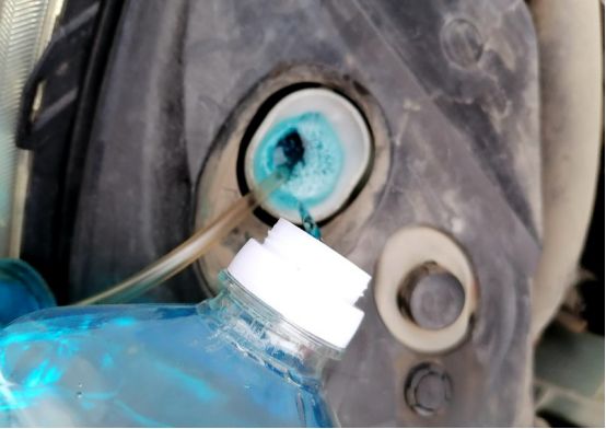

倒进去就行了。。。
我这个倒了一瓶半玻璃水,好久没有添加了。

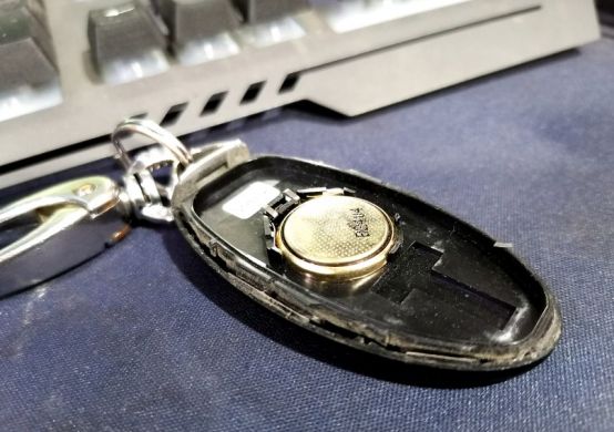

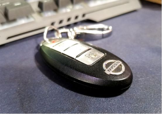

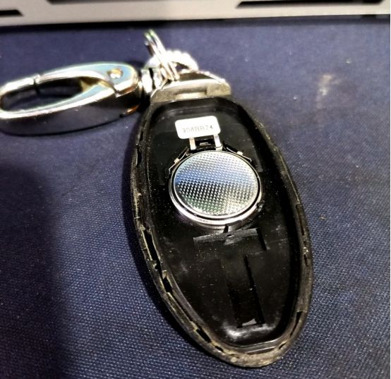

老轩之翼遥控器的钥匙也不太好用了,买了一块2032纽扣电池准备换上。

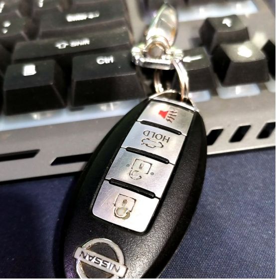

老轩之翼的钥匙还是比较厚道的,四个按键。功能多多啊
更换电池简单的很,用指甲抠开遥控器。
这样就露出电池了,注意的是看好纽扣电池的反正面。别安装反了那就不工作了。
换电池用了两年的遥控器太脏了,用湿巾擦拭一下,在擦干净就行了。
挨个拆开,清理干净了。。。
注意这些小按键,不要损坏了
抠下纽扣电池
摁上新纽扣电池
再一-次扣上盖子,就可以完工了。
看看恢复原样了吧
老轩之翼的内藏机械钥匙基本用不到的,一直藏在遥控器里,我记得遥控器电量耗尽用过一次,机率太小啦,哈哈哈。总之出门前一定得检查好车辆,减少爱车在外地抛锚的机率。。。。。。争取高高兴兴出去,安安全全回来。祝大家安全出行,一路顺风!!!
