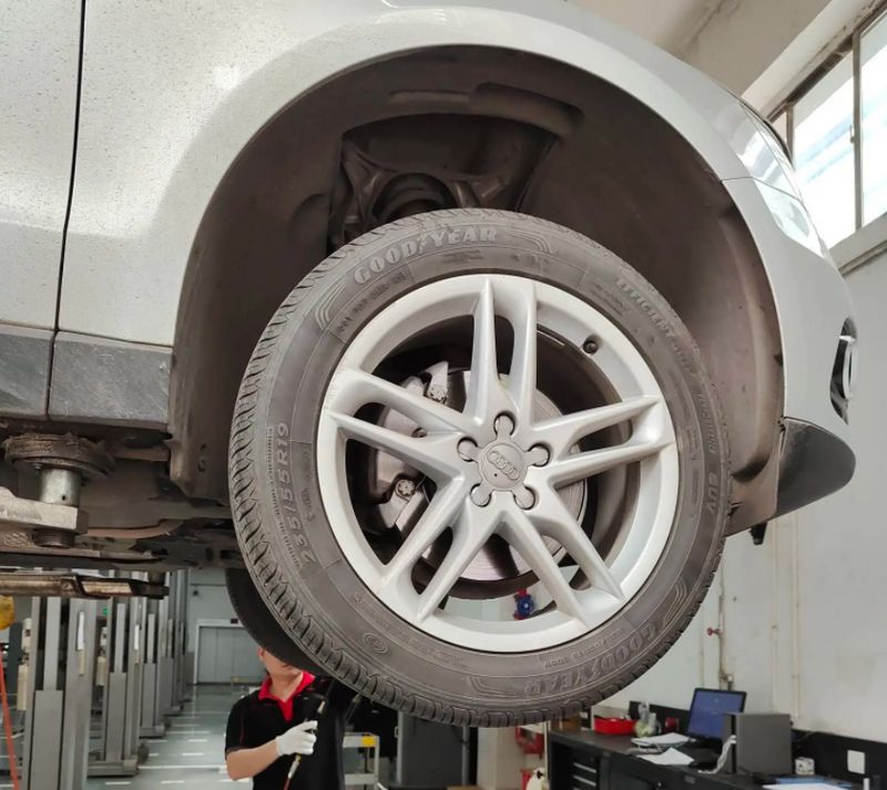

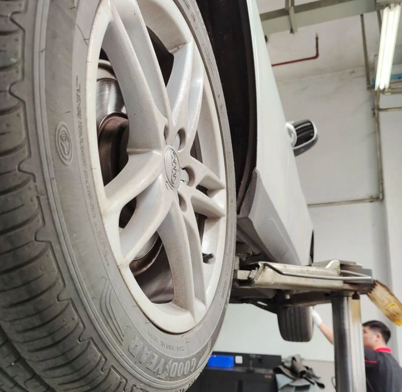

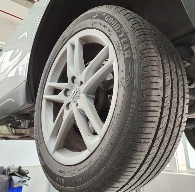

我现在车上这几条Goodyear轮胎是2019年11月更换的。
轮胎型号是“固特异御乘SUV II”
一定要关注“用户权益专员”、“品牌专员”的ID。
更要养成经常打开个人主页左边“免费试用”栏目的习惯
4S店里的师傅们认真检查了轮胎,没有发现轮胎磨损异常情况。
固特异御乘SUV II是一款专为豪华SUV车型设计的高性能轮胎。
这款轮胎有特别的静音胎面设计和柔触减震设计,静音舒适效果还挺好的。
优化的胎面花纹设计和配方运用,也能有效提升驾驶人对车辆操控度。

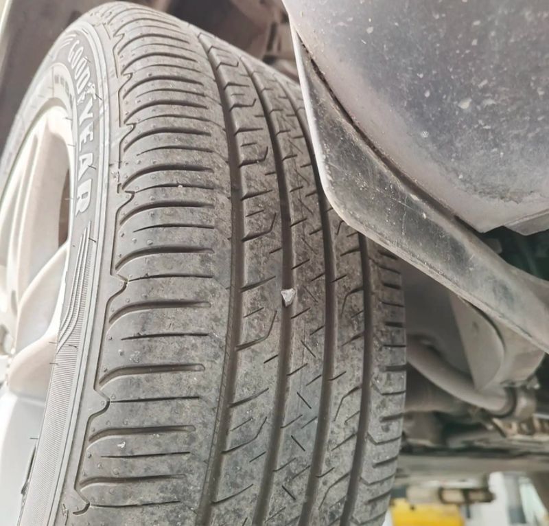

胎纹深度也足够(具体数据没测)。
卡住的石子顺便清理一下。

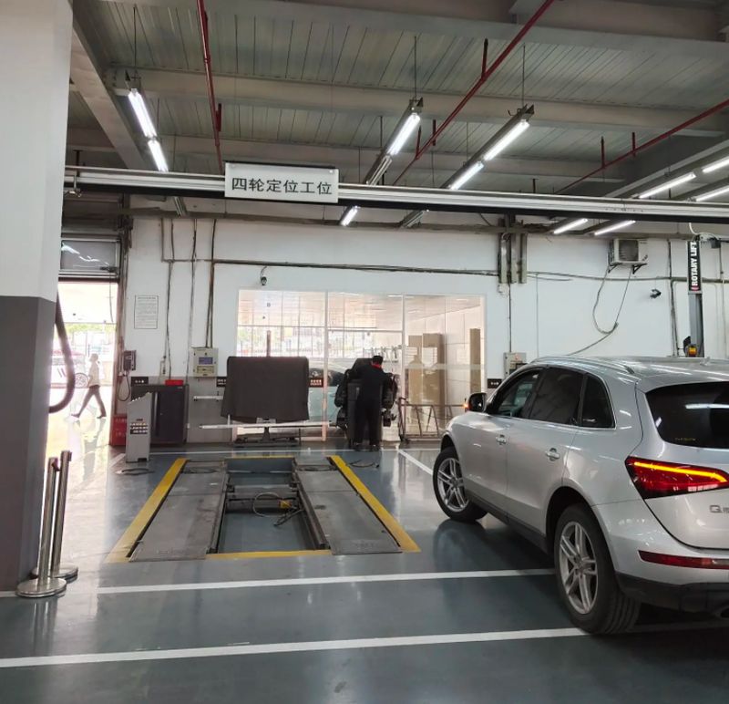

我之前买保养套餐的时候,重庆万家雅迪4S店送了一次四轮定位的服务,之前来做保养的时候一直没有使用,这次就用上了。
毕竟马上就六年了,今年都该上线年检了。

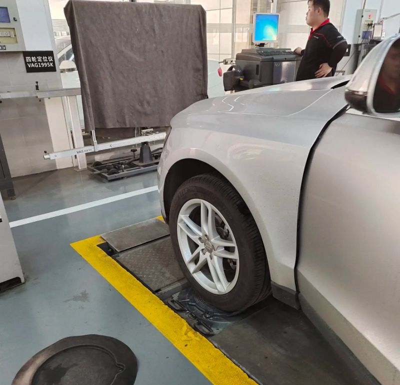

这个位置是四轮定位的专用工位。
开上专用工位,师傅们开始准备。
前轮要停在转角盘上,这个转角盘没使用时必须用销子固定在举升器平板上,不需要对其进行润滑,但要保持表面清洁。
车车开上来之前,转角盘上的这个覆盖件就先取下来了(平常盖住,主要是为了保持表面清洁吧)。

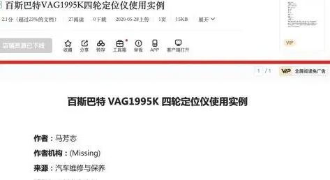

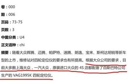

我专门百度了一下这个 VAG1995K 是个啥玩意
发现还有专门的教材
也是汽车主机厂指定的设备

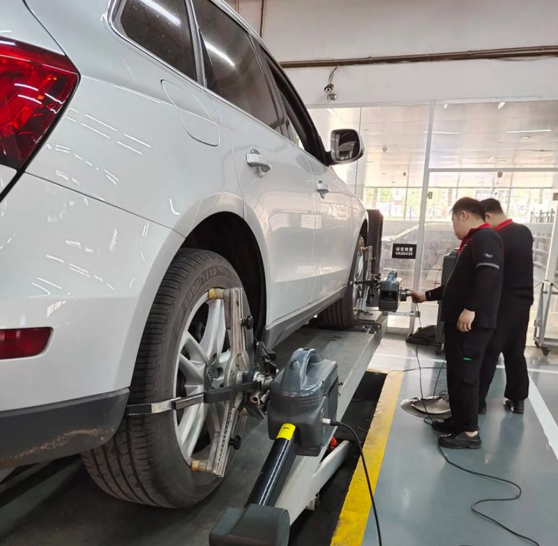

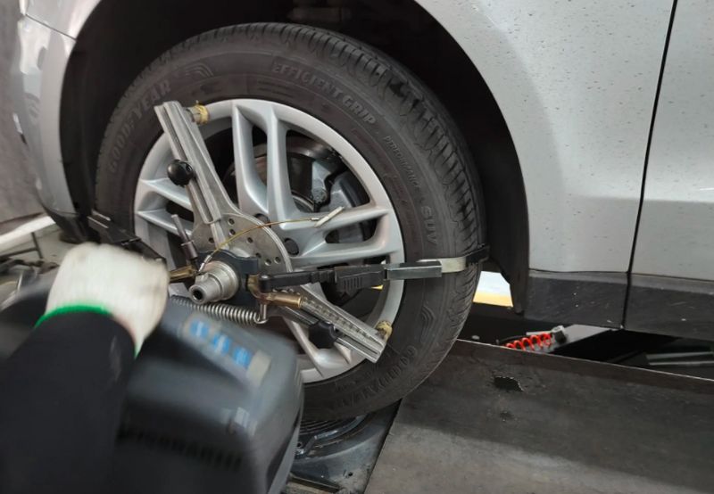

这种多用快速卡具

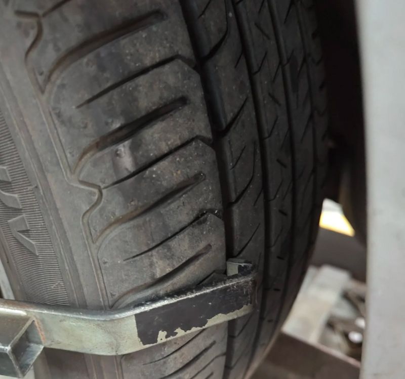

第一种:与通用快速卡具的操作方法一致,使用定位卡爪,依照轮胎所标记的尺寸,调节两个较低位置的卡爪,将其卡在轮圈边缘,移动顶部的卡爪到轮圈边缘并用星型手柄锁紧,将可调整的夹紧臂放在轮胎上,用力向车轮方向压下两侧夹紧用的杠杆,把夹紧臂移到胎纹中,在松开夹紧臂之前确信两端都已调好。
对于前轮,当夹紧臂安装好之后,应将夹紧用的杠杆取出(因为在车轮转向过程中,此杆可能碰撞到翼子板 )。为了更好的在无沿铝合金钢圈上安装,可在卡爪上插上专用的卡爪套管。
第二种:安装快速卡具之前,应清理轮圈上用于安装定位销的适配孔。轮毂固定螺栓一定要拧紧并且不能超出接触表面,如果定位销需要安装到螺栓或手刹调解孔上,将定位销旋转移到12点钟位置。根据4孔或5孔的销钉盘来调整卡具定位销的位置和数目。清洁车轮销孔并将定位销插入适配孔,将可调整的夹紧臂放在轮胎上,用力向车轮方向压下两侧夹紧用的杠杆,把夹紧臂移到胎纹中,在松开夹紧臂之前确信两端都已调好。
在前轮,当夹紧臂安装好之后,应将夹紧用的杠杆取出,(防止此杆在转向时碰撞翼子板)。

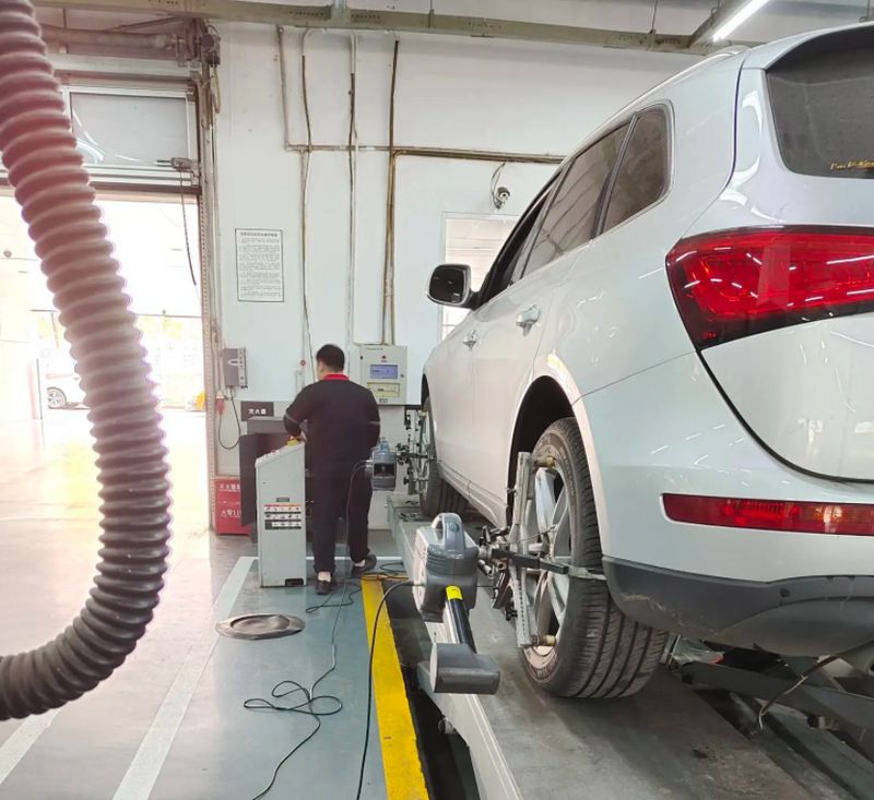

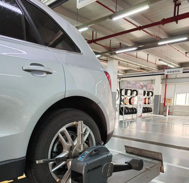

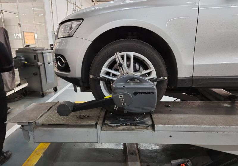

这是有线传感器。
要把四个传感器安装到卡具上。前轴车轮上的传感器小端指向车头前进方向,后轴车轮上的传感器小端指向与前轴传感器相反的方向。
要依照水平气泡指示调整传感器水平,并拧紧卡具上的固定螺钉。
连接通讯电缆
两根长通讯电缆(6.5米)用来连接两个前部传感器(1,2号传感器)到定位仪主机。稍短些的两根通讯电缆(4.5米)用来连接前后传感器。检查4个传感器连线是否连接牢靠,然后连接220V电源到定位仪。
分别按下四个传感器上的“R”键以激活传感器。
线连接好之后,给定位仪接通220V电源,打开计算机电源开关。

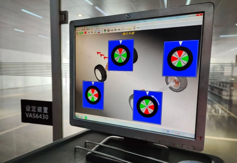

进入“偏位补偿”画面,在此画面下可以进行钢圈偏位补偿的操作。
进入“调整前检测”操作。
调整前检测,在开始进行调整前检测操作之前,请安装好刹车锁。以保证后倾角和主销内倾角的准确测量。

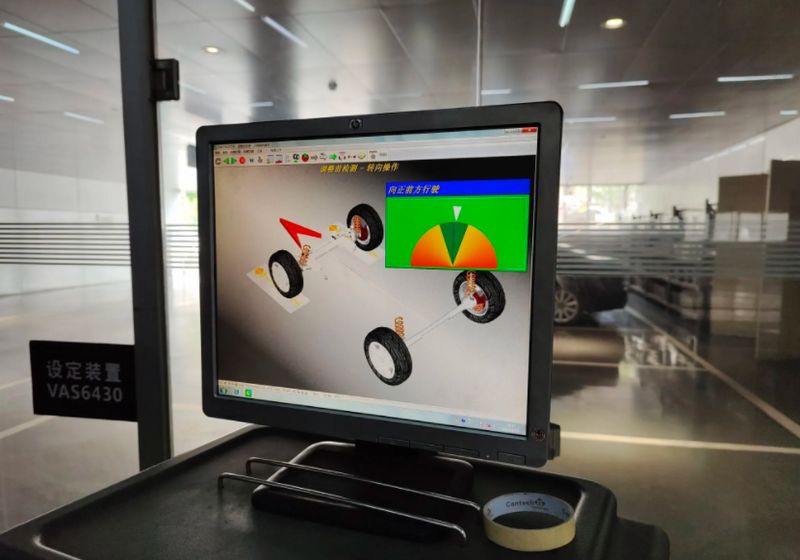

正前打直
转动方向盘,使白色箭头对到半圆型区中央黑线处。请尽可能把方向对准到中央黑线位置,以得到更高的测量精度。

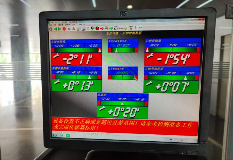

定位程序先进行后轴数据测量。
看到中间这个标定装置没?标定装置包括标定杆和T型标定架。
标定装置是用来对传感器进行前束和外倾角标定的。
数据不对肯定就得调整定位调整

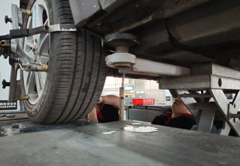

定位调整的第一步是使车辆处于正前打直方向。
正前打直方向之后,检查方向盘是否处于水平状态。如果方向盘完全水平,则可直接在此位置下安装方向盘锁;如果方向盘不水平,则需要把方向盘调整到完全水平的状态,然后安装刹车锁。

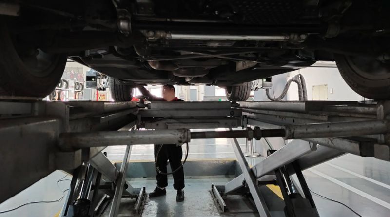

安装好刹车锁之后,把车辆举升到定位调整的高度。

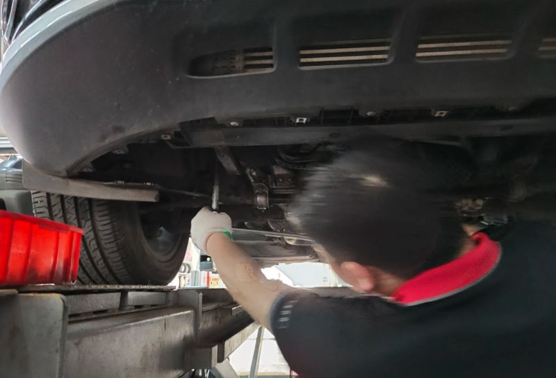

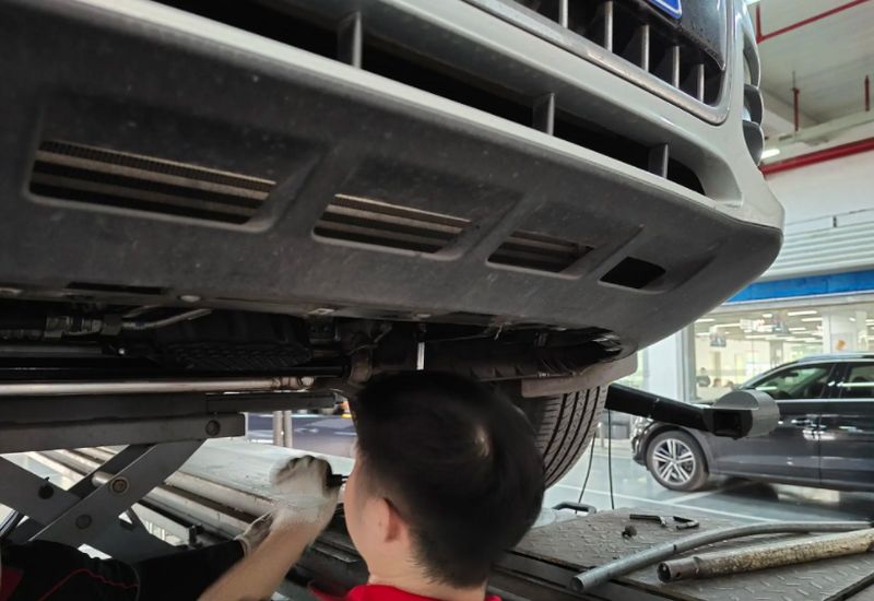

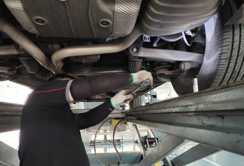

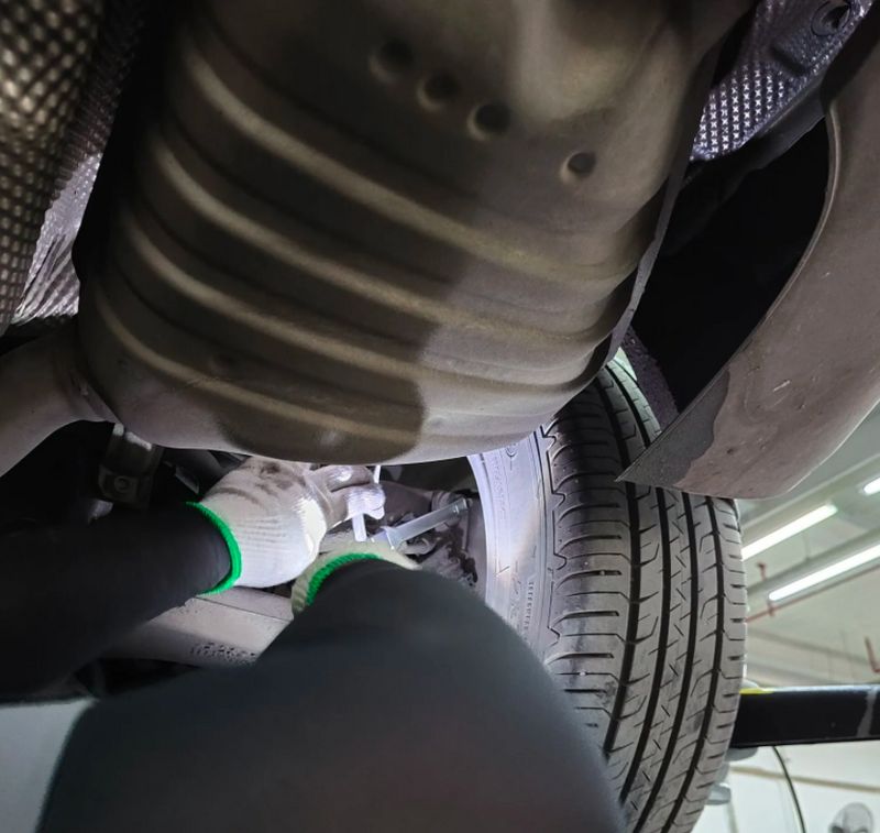

如果后轴车轮定位数据不合格需要调整,并且该定位数据是可调整的话,则开始调整后轮的外倾角和前束。

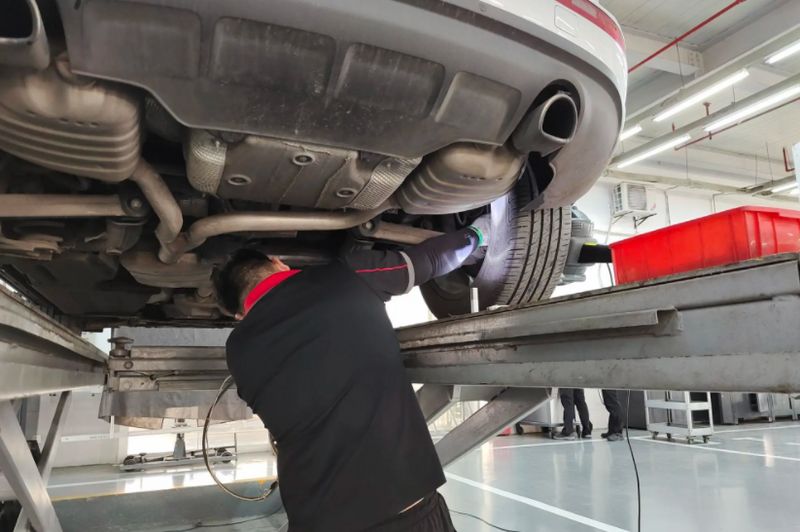

认真在做调整
还是一个比较费力的活
认真工作的人最可爱了。
互相配合
合作才能高效。
