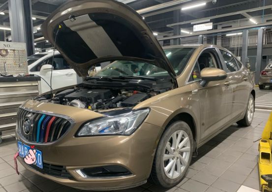

车子是17年5月入手的17款15S自动领先型,过半个月就满四年了,上一次保养是20年5月份做的,当时也是换的孚的全合成机油,11个月的时间跑了9200公里,车子的中控在每次启动的时候都会提示更换机油,按照全合成机油理论上的更换周期也差不多到了,抽个周末休息的时间把保养给做了。这次保养我还是做的小保养项目(更换机油机滤),刹车油是之前换过了,变速箱油本想这次给换了,但是和售后沟通重動方式更换也会用到8L油(清洗会浪费掉几升),想想循环机都只要12L油,这样还是不划算的,所以下次单独在外面找个店子更换吧,其它的火花塞、防冻液等项目的材料已经准备好了,计划下次变速箱油一起换了。4年的时间一共跑了65000公里,对于一款家用车来说也不算少,好在威朗还是
挺给力了,四年的时间从来没有把我丢在路上,虽然现在已感觉1. 5L的动力有点力不从心,但是通勤代步还是足够的,不是车变了,是人的感觉变了。除了整车的品质之外不得不说的就是四条固特异御乘2代的轮胎,65000公 里的路程有各种不一样的路况,但是轮胎的状态让我非常省心,如果不是自己忍不住拔了那颗钉子,现在的备胎也是可以说没下过地的。御乘系列采用独特的减震胎体设计,保证了驾乘的舒适感受,同时这款轮胎保持了固特异耐用的品质,按现在的磨损和老化情况来看,我觉得十万公里换胎不是问题。

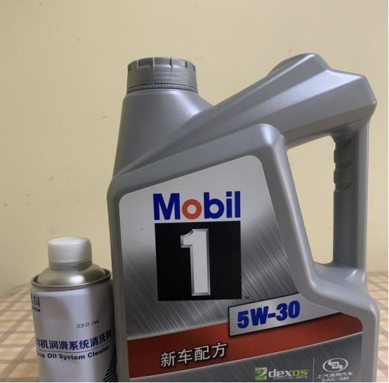

这是之前买的券核销的机油,4S店不给存所以带回来了,然后每次保养就提一桶过去,放在阴凉处,保质期有五年。
发动机润滑系统清洗剂,也不知道有没有实际作用,反正在店里卖的还挺贵的。

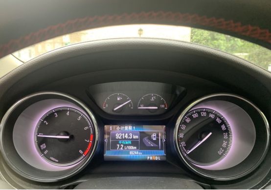

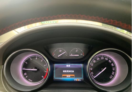

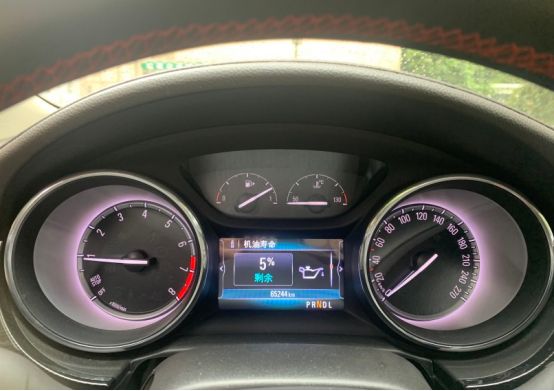

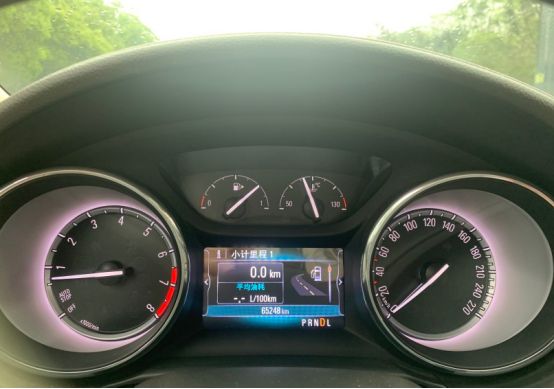

机油寿命5%的时候系统开始提示更换机油了。
距离上一次保养完共跑了9214公里,平均油耗72, 这个油耗数据怎么样?
一直觉得这个机油寿命的参考意义不是很大,但是按照机油的品质来说,11个月9200公里也该换了, 这回信你

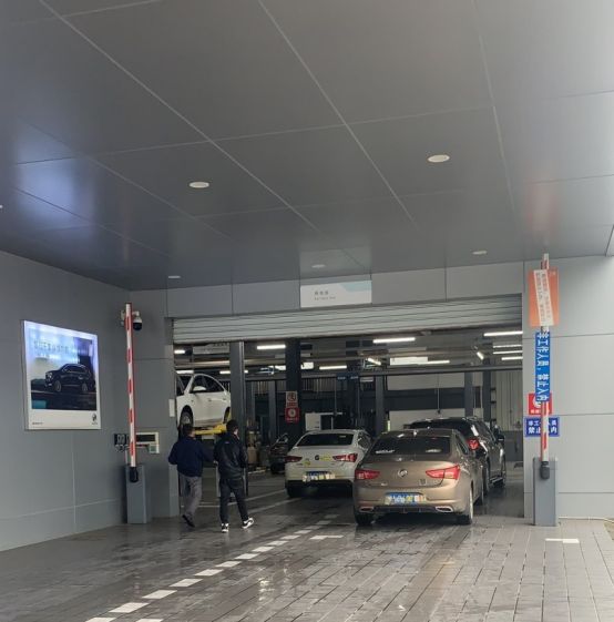

周末的下午也没啥车子排队,感觉刚买车那会保养排队的车多得多。

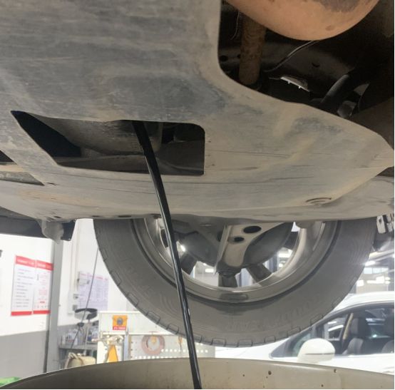

乎乎的机油,这回跑了公里数最多,确实这机油的色泽也更黑。

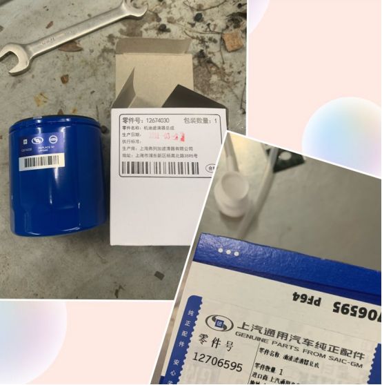

好消息是机滤降价了,之前德科的机滤是136,现在只要88了,但是搞不懂为啥出货每次都给出错,上一次也是我自己去车间的时候发现的。(好像左上角那个机滤价格便宜一些}

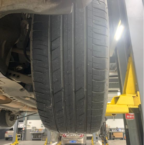

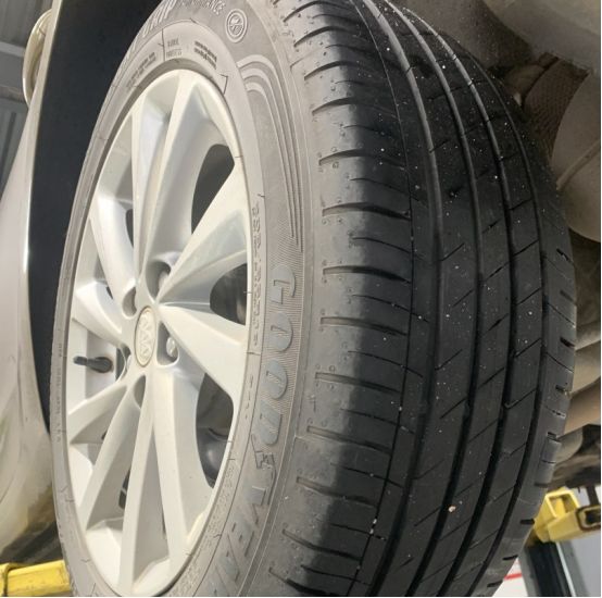

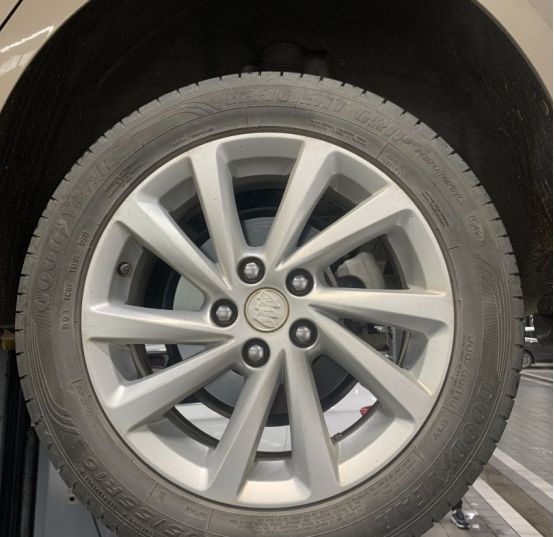

检查一下轮胎 4年65000公里的轮胎这状态算完美吧,侧面不仔细看的话都看不到老化的裂纹。要是一些不耐用的牌子估计已经要开始换胎了。
轮胎的磨损情况也挺不错的,具体可以看排水槽里面的磨损到限标识位置,和接触面还是有挺高的台阶,正常按照磨损来换胎的话,那位置得磨平。

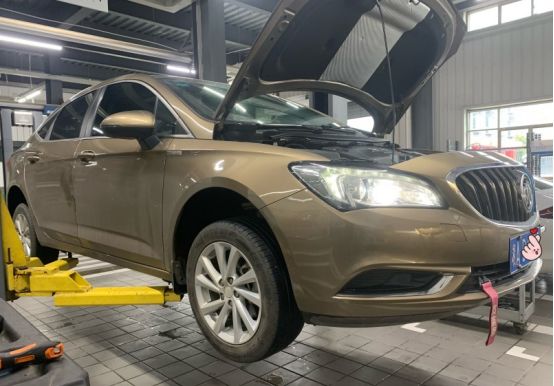

换完机油了,启动车辆举起来检查一下螺堵和机滤位置有没有漏油情况。

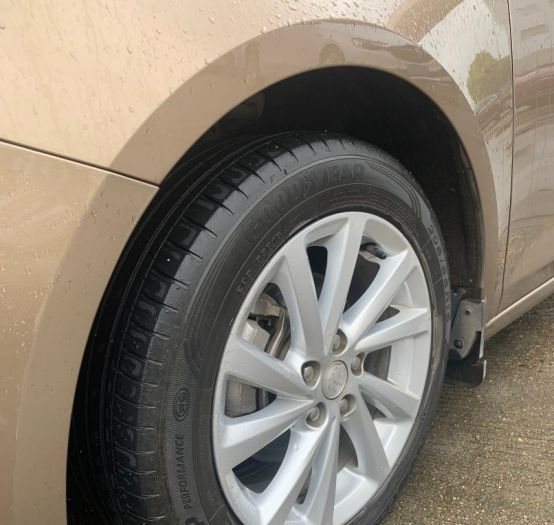

御乘系列采用全封闭的花纹设计,这样在一定程度上可以抑制轮胎动态的噪音,用了四年的时间了,各种路况下这个轮胎给我的驾乘感受还是挺不错的。

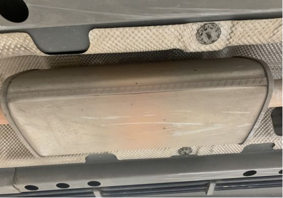

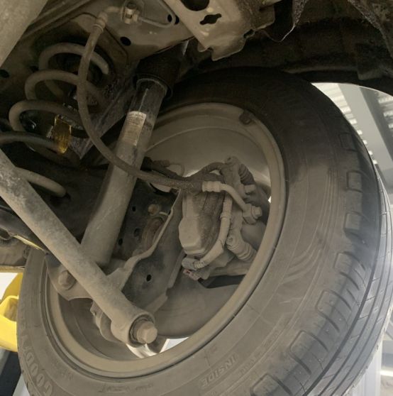

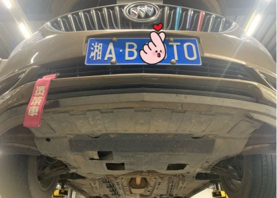

每个月都要往乡下跑一趟,难免有些磕底,自己重点检查一下底盘。
除了轮胎外侧,内侧也要检查一下, 之前有一个胎就是内侧刮到了,还好伤口不大,因为平时这个位置自己看不到的,所以有机会举升的话就重点看看。
这是春节的时候在山区磕了一次重的,当时感觉到是磕了轩中间位置,行驶没有异常就一直没管。

人虽然天天下雨,但是来了就蹭个洗车吧,好像今天的洗车师傅洗的还比较认真。
轮胎轮毂都洗的挺干净的,黑乎乎的轮胎和银色轮毂层次分明。

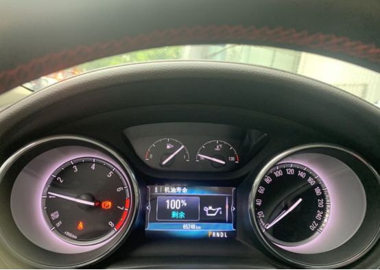

机油寿命恢复100%,100%省心...
复位里程,重新起航.
