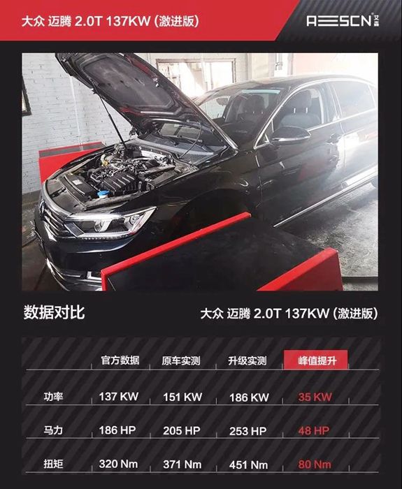

方案一:激进版

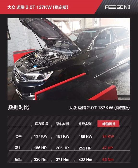

马力提升48HP,扭矩提升80NM
方案二:稳定版
马力提升47HP,扭矩提升62NM
升级前:扭矩峰值为371NM,功率在4000-4500转达到峰值151KW,峰值区域比较短。
升级后扭矩:激进版扭矩峰值为451NM。稳定版扭矩峰值为433NM。升级后的扭矩曲线基本与原厂维持着相差75NM的平行的区域。升级后功率:两个版本的功率曲线几乎没有多大区别,峰值区域较原厂得到了很大的扩宽,艾森调校不只是点对点的调校,更注重整体范围的提升。

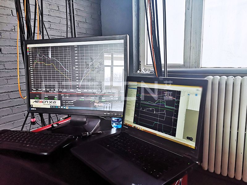

压力值变化:通过对进气歧管压力、点火提前角、转速、时速、燃油修正等参数测试分析,真正实现程序精准调校。原车涡轮增压值达到了1.2Bar,植入艾森程序后从2500转到5000转左右一直维持着稳定的1.5 Bar。确保安全稳定,发动机无损。

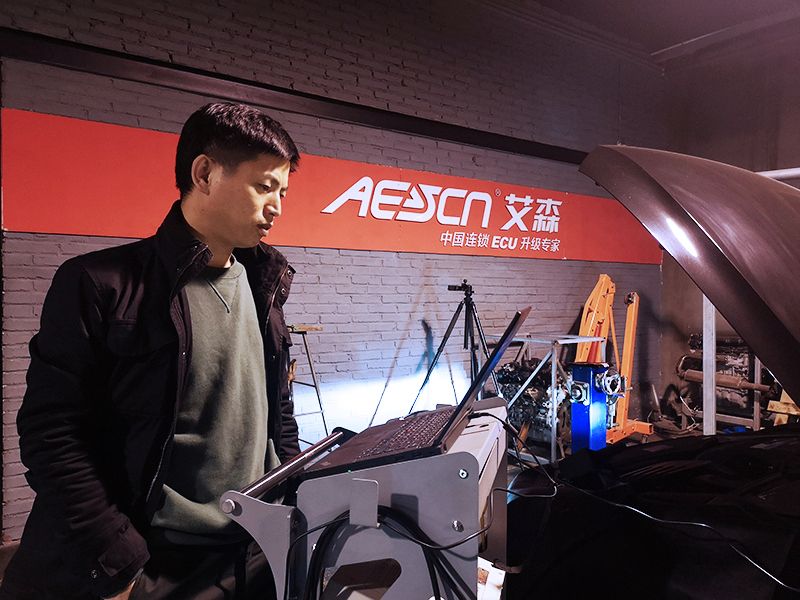

艾森施工流程:
1、车辆检测(确保符合施工标准)

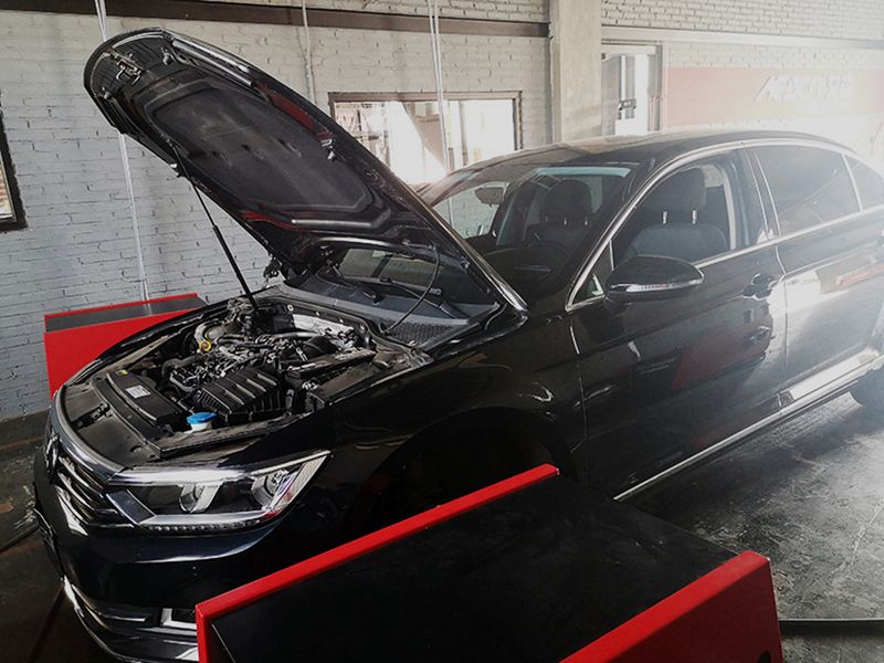

2、原车马力机测试(包含Datalog测试)

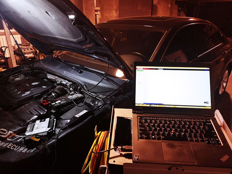

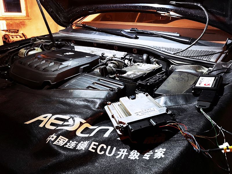

3、读取原车数据
4、备份原车程序
5、调校方案确立
6、程序调校&植入
7、升级后马力及测试(包含Datalog测试)
8、升级后车辆检测
9、合格交车,不合格重调优化至合格交车
