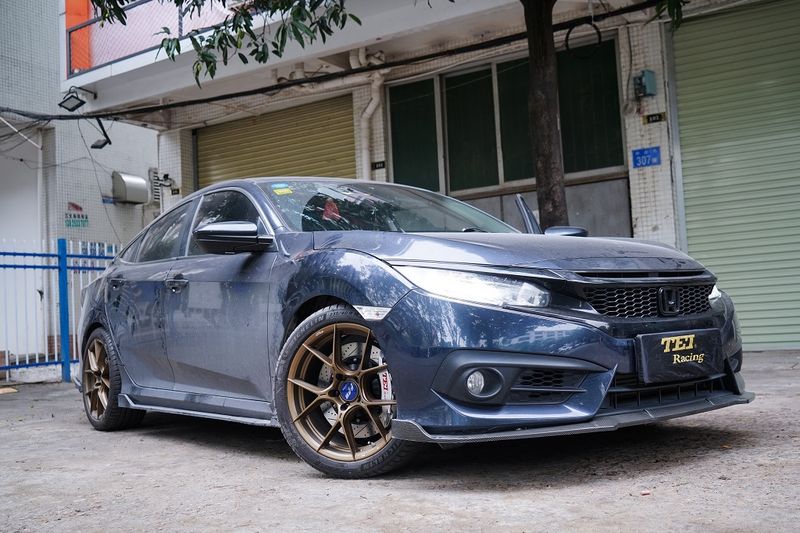

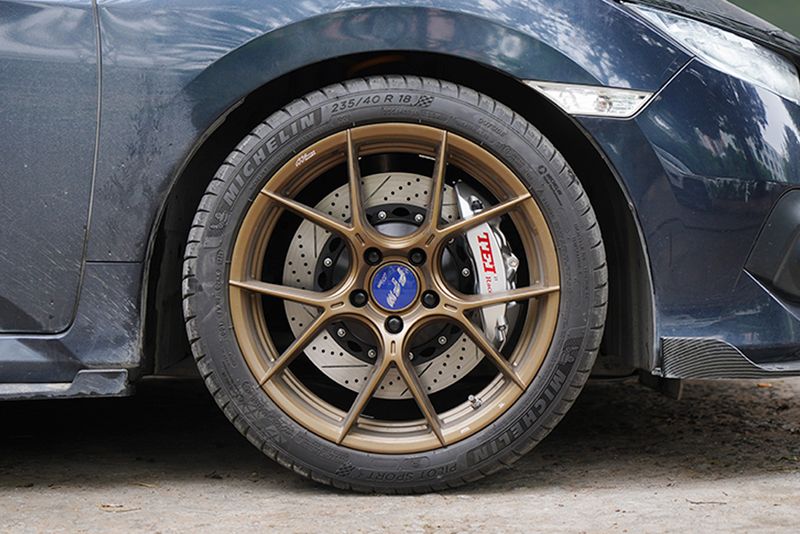

  235 / 40 R18寸的轮毂十代思域,思域车主选择TEI Racing P40NS四活塞刹车套件,搭配355打孔划线纹分体盘,和SS运动避震套件。同时还有饱满的轮毂效果和鲜艳的卡钳,整体上看起来丰盈饱满,效果更甚!
十代思域改装刹车套件&SS避震套件清单如下:
  改装产品型号:P40NS银色大四活塞卡钳,搭配355x28mm打孔划线纹分体盘;TEI钢喉;DOT5.1刹车油。

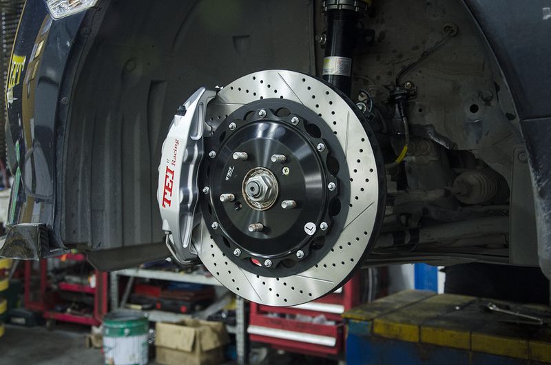

  我们来对比一下原厂的卡钳和碟,与TEI Racing P40NS的卡钳碟。差别还是很大的。原车刹车碟尺寸小,摩擦面积小,盘面没有花纹增加摩擦系数,最重要的是,原厂碟是实体碟,没有通风槽散热,耐高温性能差,高速刹车安全系数低。
  另外,原厂的卡钳是单面活塞卡钳,TEI卡钳是对置双活塞卡钳,刹车效果更好,更加线性。
  改装后,原厂刹车总泵可以全面carry新的TEI卡钳,供油量充足,而且加上Goodridge油管,减少刹车油在运输过程中,由于油管变形而产生的延迟。刹车效果非常好,随踩随有,大大降低了追尾的可能性。

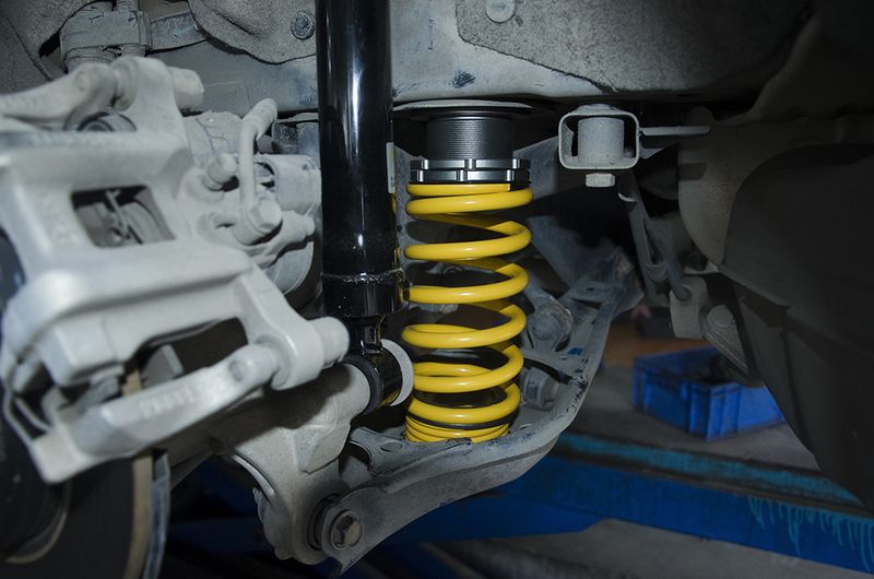

  TEI避震弹簧特点:16段阻尼可调,筒身螺纹可调,降低车身,呈现完美姿态,提升操控和驾驶乐趣,同时保留更佳舒适度。

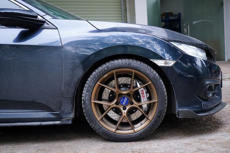

  升级改装后效果展现如下:
  车主反馈:改装之后试驾了一下效果,踩刹车的时候脚感很好,刹车很线性,刹得还是比较稳的。
