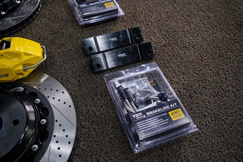

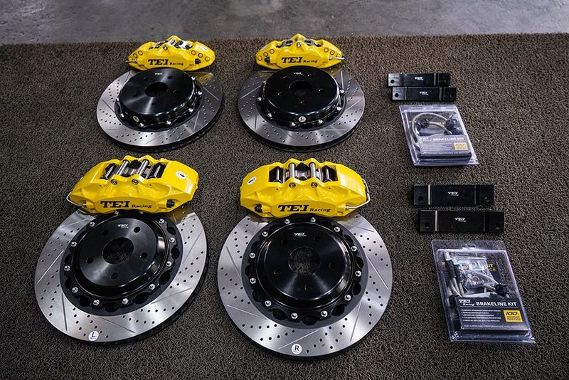

丰田锐志改装产品清单如下:
前轮:P60S黄色大六活塞卡钳,搭配355x32mm打孔划线纹分体盘;
后轮:P40S-R黄色小四活塞卡钳,搭配345x28mm打孔划线纹分体盘;
TEI Racing钢喉;
DOT5.1刹车油。

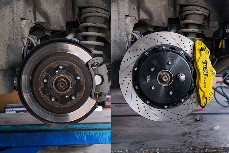

  我们来对比一下原厂&TEI产品对比一下,差别还是很大的。原车刹车碟尺寸小,摩擦面积小,盘面没有花纹增加摩擦系数,最重要的是,原厂碟是实体碟,没有通风槽散热,耐高温性能差,高速刹车安全系数低。
升级改装后效果展现如下:

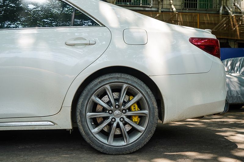

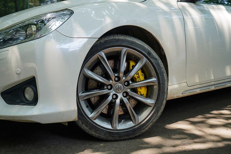

  车友的昂克赛拉是18寸轮毂,推荐TEI Racing P系列街道版性能刹车卡钳套件,前轮搭配355 & 后轮搭配345打孔划线纹分体盘,效果更甚。安装上去同时还有亮眼的刹车卡钳看起来轮毂里面geng加丰盈饱满!
