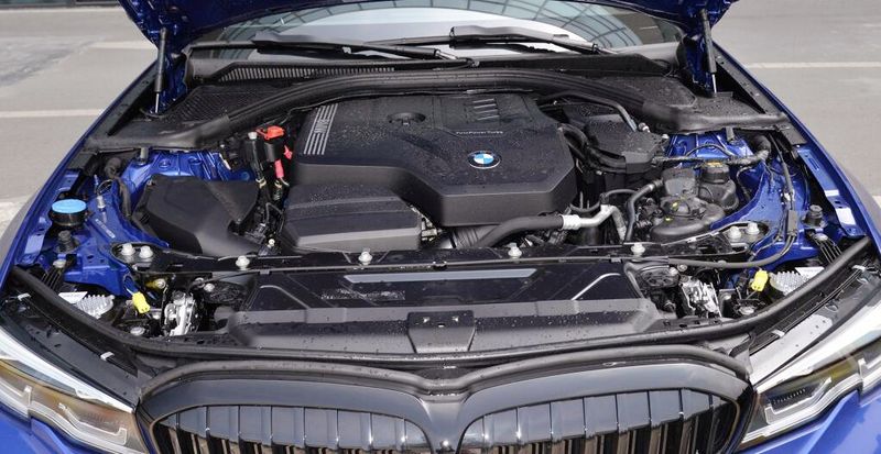

这台20款的宝马325i短轴版目前还没有任何硬件改装,搭载着型号为B48B20D的2.0L涡轮增压,其最大功率为135kW(184PS)/5000-6000rpm,最大扭矩为300NM/1350-4000rpm,与之匹配的依旧是采埃孚8挡手自一体变速箱。这台20年7月出厂的325i动力表现与7月之前出厂的的同款325有所不同,前段动力输出明显增强,原厂压力值表现已达0.9bar。但后段压力值下降趋势明显,与早期325区别不大。

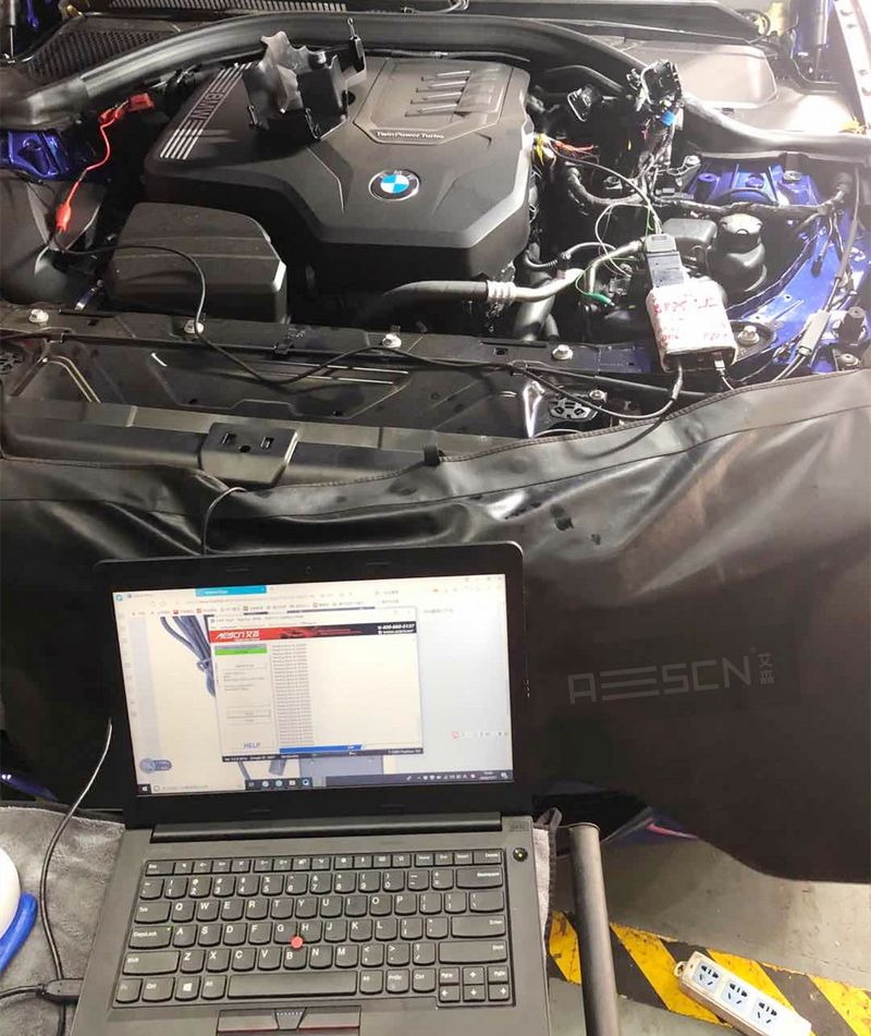

3. 读取原车程序
4. 根据测试数据和车主升级需求制定调校方案
5. 程序调校
6. 植入升级后程序
7. 升级后车辆检测
8. 再次动态数据记录(确保数据达标,打破只凭感觉判断程序好坏的验证方式)

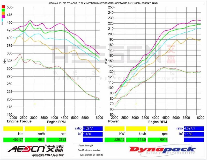

艾森工程师分析:如预期一样,动力有明显的提升,通过Datalog测试记录信息来看,前段原厂压力值已经偏高,我们进行了0.1bar的优化,这样既保留了前段动力输出的轻盈感又确保了平顺性,这样在市区日常驾驶更舒服,无突兀感。而后段压力值稳定持续在1.0bar-1.1bar,将原本薄弱的后段动力完美激活。

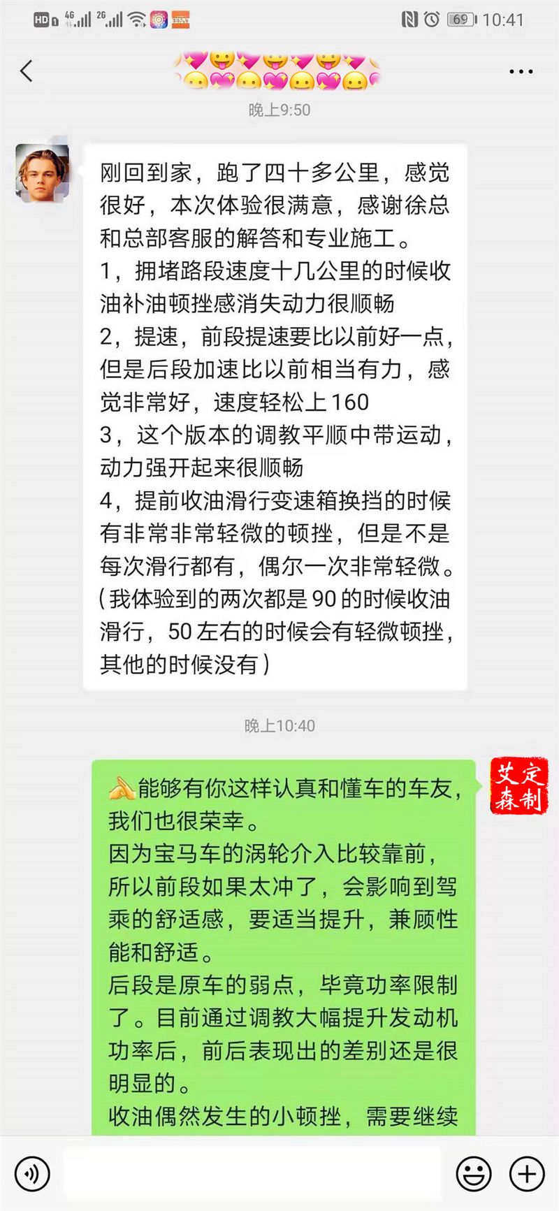

车主试驾分析:非常满意(有图有真相)
