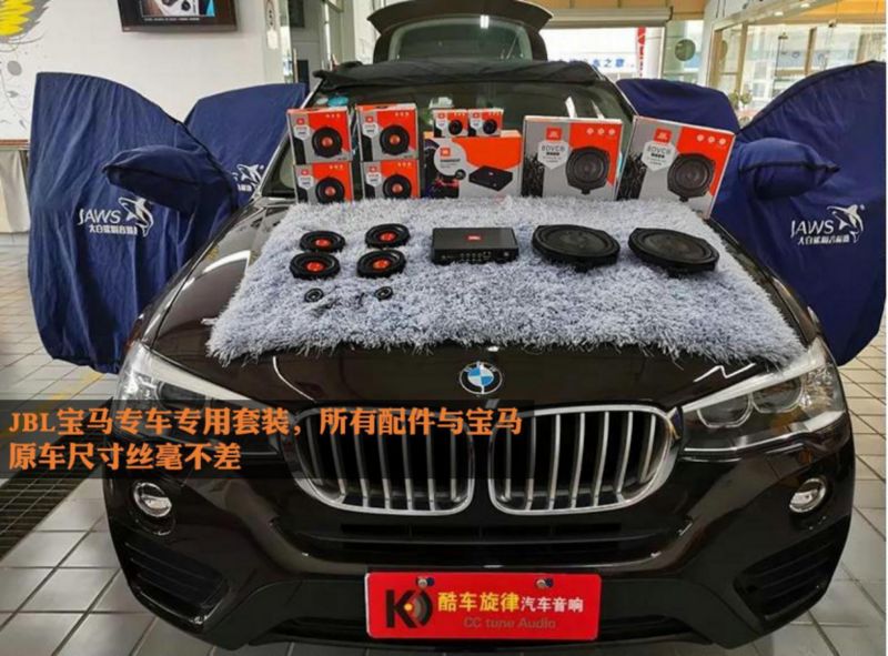

配置清单:
JBL宝马X4专车专用套餐:JBL宝马专用低音喇叭2个;JBL宝马专用中音喇叭5个;JBL 宝马专用高音喇叭5个。外加JBL DA680DSP功放1台!

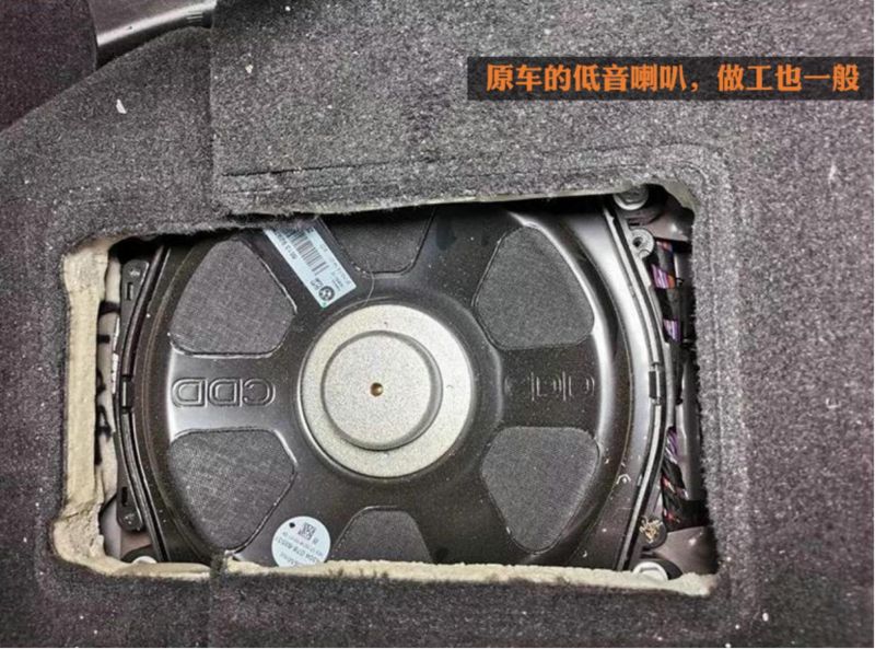

原车低音喇叭位置在前排座椅下面,做工看上去一般,拿在手上重量也很轻

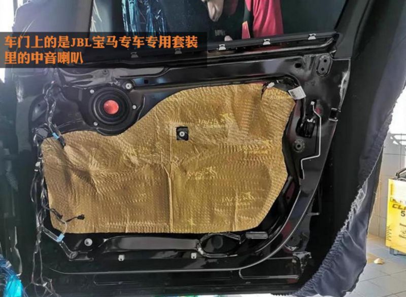

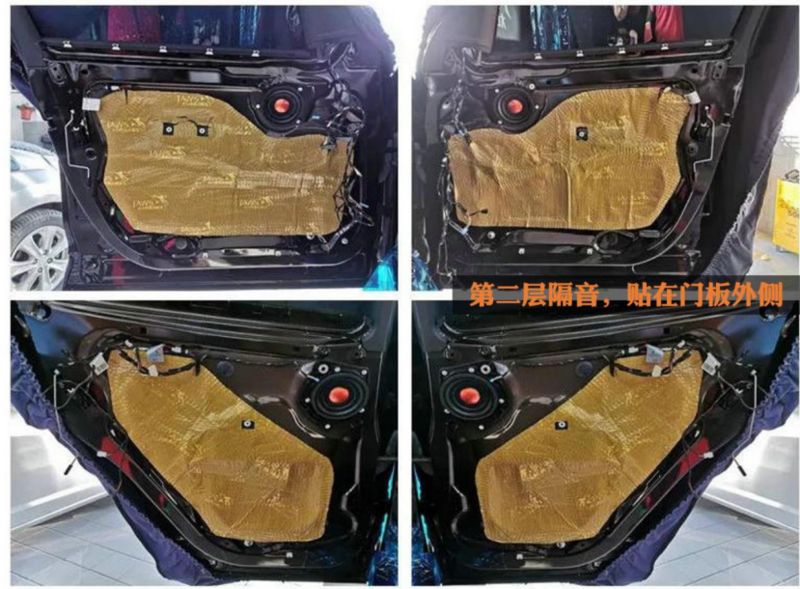

汽车音响能不能发挥出好的效果,隔音起着一个非常关键的作用。所以我选择做了三层隔音处理。
第一层:门板内层隔音,强化车门钣金钢性,减少门板铁皮共振产生的噪音
第二层:门板外层隔音,提高车门密封性,让车门成为一个箱体,既降低风噪的入侵,又提高音质效果;
第三层:加一层隔音棉,有效吸收外部噪音,最大幅度降低噪音进入的程度。

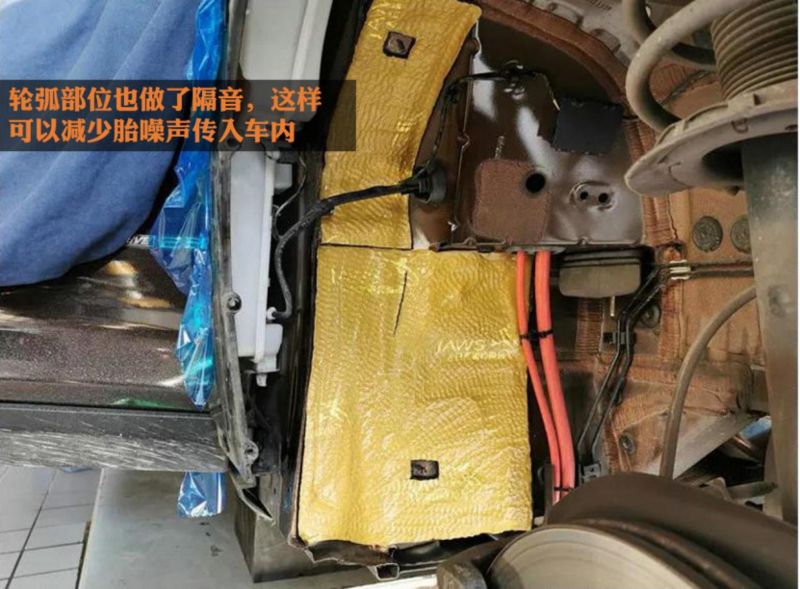

除了四个车门,我还特别给轮弧部位也做了隔音,这样就可以减少胎噪声传入车内,让音乐的听感变得更好!

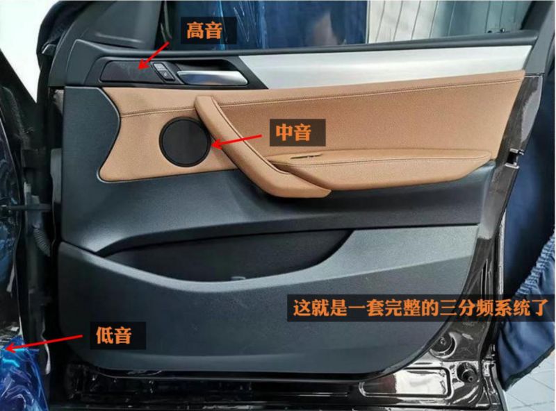

这套JBL宝马专车专用套餐前声场是一个三分频系统。相对于一般的二分频套装,声音的表现力会更出色,不过相应的,对安装的要求也会更高。

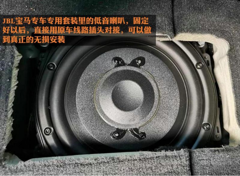

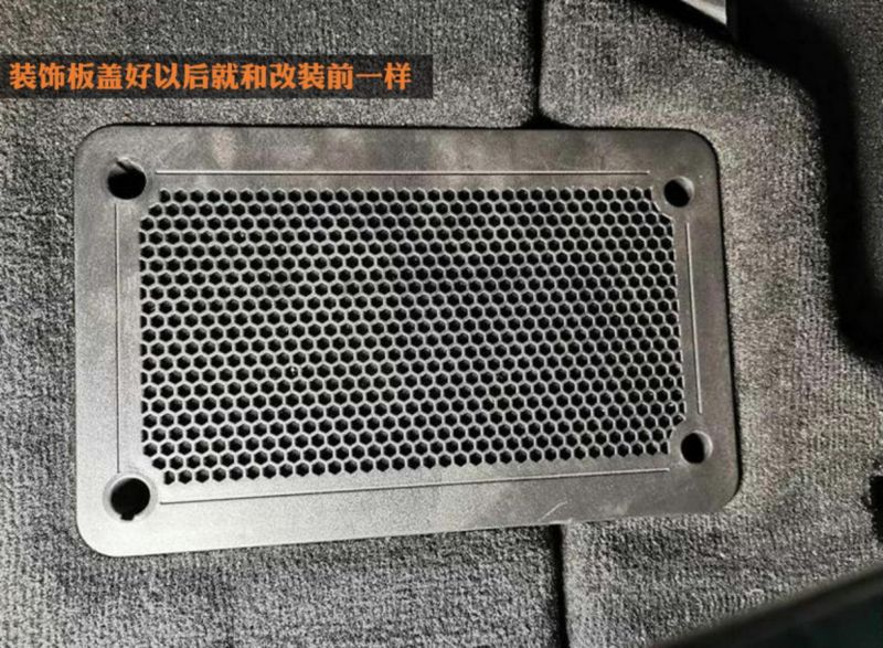

JBL宝马专用低音喇叭原位安装在驾驶座下面,可以有效增加低频部分的下潜力度,让音乐更加沉稳;这里线路都不动,直接用原车的插头插上去即可。
装饰盖板还原后的效果,看不出改动的痕迹。
安装在车门上的是JBL 宝马专用中音喇叭,这款喇叭的大面积球顶锥盆,声场辐射更广,重量比一般喇叭更轻,但是更坚固耐用。

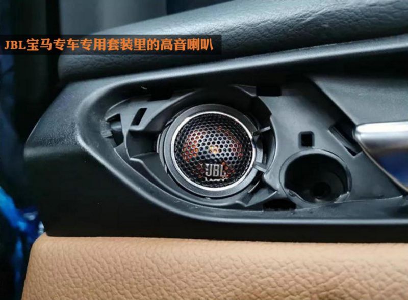

高音喇叭也是安装在车门上,这款JBL高音喇叭自带高通滤波器,高音更嘹亮。
这样一来,前声场就由高音、中音、低音三部分组成,频段分布更均衡。独立的中音可以增加环绕感,最大的感受就是人声变得更清晰。

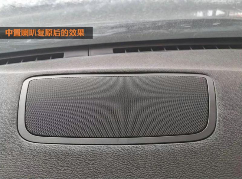

原车有一个中置高音和中音,安装在中控上方,这次也一并更换掉。
中置的中音和高音喇叭可以增强人声环绕立体效果。
中置喇叭复原后的效果。

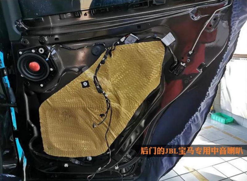

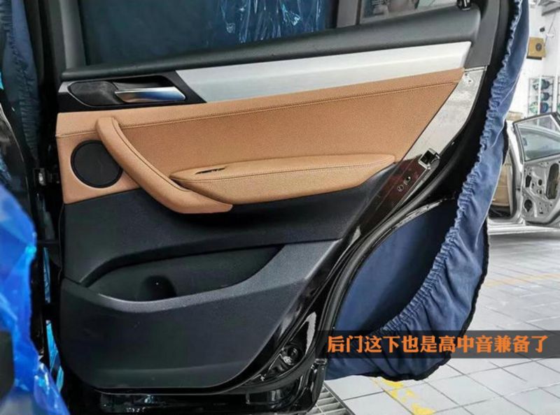

后门中音喇叭同样是JBL宝马专用喇叭,指向性好,失真小,音质细腻甜美。

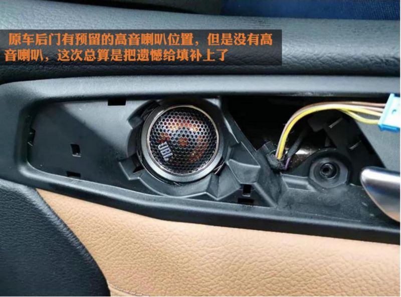

原车后门有预留的高音喇叭位置,但是没有高音喇叭,我特别加了两个高音喇叭,这样一来,后排的效果也有了大幅提升。
后门复原后的效果。

JBL的专车专用套餐确实很赞,所有配件都齐全,基本都是无损对插,轻松搞定,宝马的车友们,买它!
