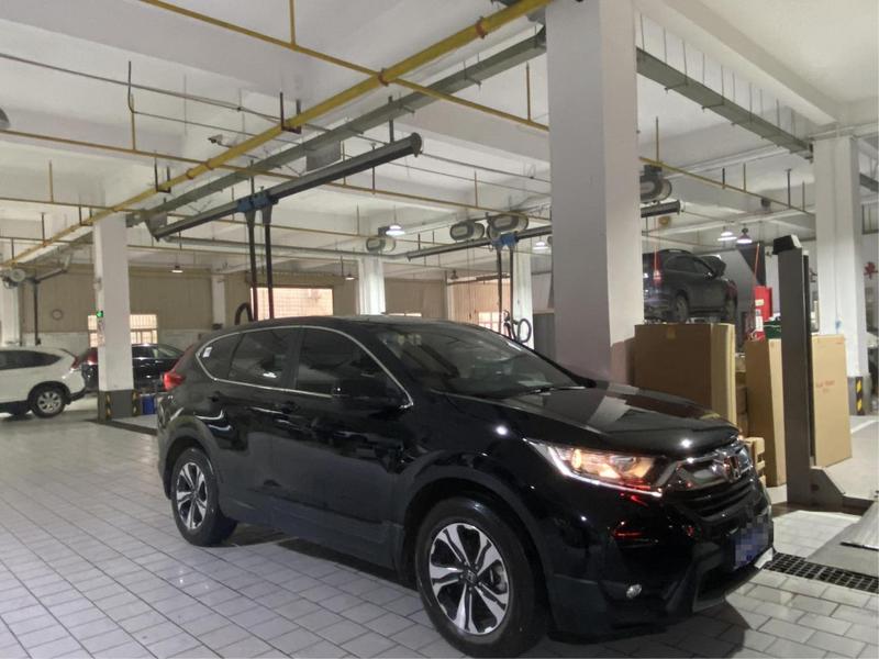

车子用了几年,看着成色还挺新,我自己用车是比较少,轮胎也还不用更换。

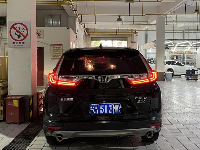

后备箱比较乱,也亏得CR-V后备箱空间大,想怎么塞都可以。
