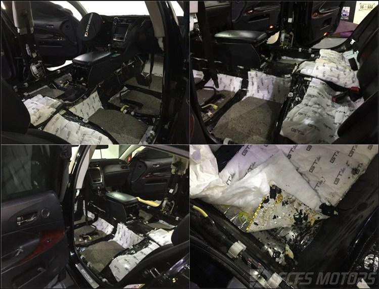

车辆保护检查工序后,技术师傅们已经火热开干起来了,首先将内饰座椅地毯等进行拆卸,拆卸后劣质隔音、隔音棉、沥青已经无处躲藏!下一步技术师傅将进行异味沥青隔音铲除工序,它可是个苦力活呢,师傅们纯手工清除,一点一点仔仔细细清除,使异味沥青隔音清除得更彻底,清除过程中一股异味迎面而来,浓重、刺鼻,让人不禁皱眉!!

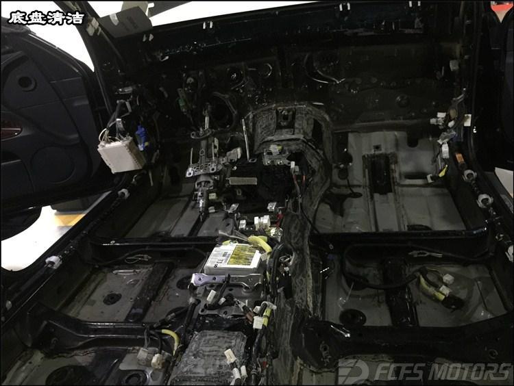

异味沥青全部清除后,我们可以看到车身钣金表面还遗留着大面积胶的痕迹,所以技术师傅还要进行一个深度的清洁工序,利用专业清洁剂进行异味清除、消毒,有条件的情况下技术师傅还会将整车内饰拿到太阳底下暴晒,使长期积累的有毒气体清除的更彻底,专业无时无刻不在体现!

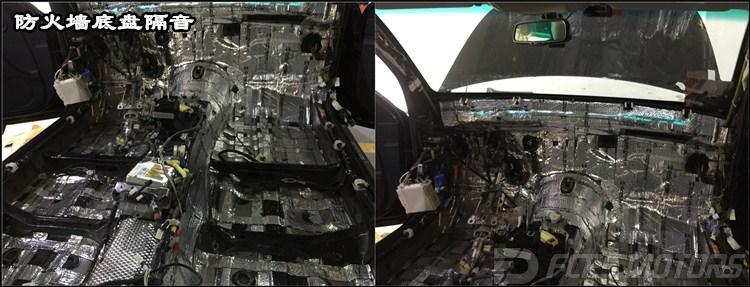

整车异味源清除后,取而代之的是必拓环保隔音材料,技术师傅首先进行防火墙、底盘第一层必拓环保止震材料的贴装。说到防火墙隔音,小编又不得不在这里啰嗦一句,由于里面线束繁多,拆装工程庞大,技术含量极高,所以也是很多改装店望而却步不敢轻易入手的项目,所以各位车友们在选择升级改装的时候一定要认准专业的改装店哦,避免造成不必要的“二次伤害”!

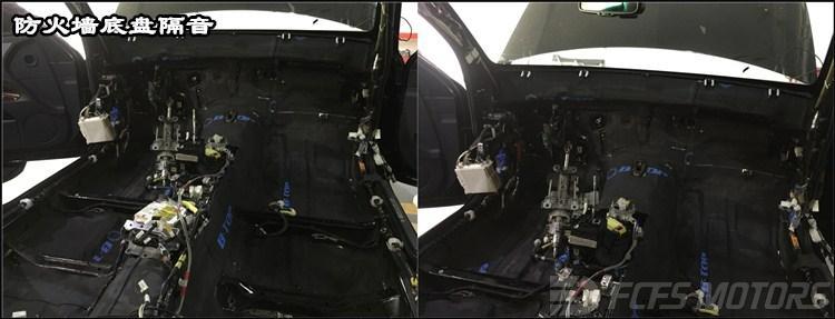

防火墙、底盘第二、三层隔音技术师傅以必拓环保吸音棉、必拓环保温莎棉进行施工,三管齐下,还您一个静谧的驾驶空间。当然隔音用的材料选择也是至关重要,我们锋程车改所选用的必拓环保隔音材料,每年都会严格实施SGS年检,质量稳定,安全可靠。绝对不会含有沥青、ABS等对人体有害的成分,胶体为丁基橡胶和软态铝箔组合,贴装更加牢固,隔音效果非常的好!质量稳定,安全环保,出口德国、美国,品质保证。
防火墙、底盘三层隔音贴装完毕后,接下来就是安装复原了,这道工序更是极具考验师傅的实战经验,每个线路都必须整理顺畅,如果操作不当则会带来许多异响,不过,在我们锋程车改专业技师操作下您也完全不用担心啦~!

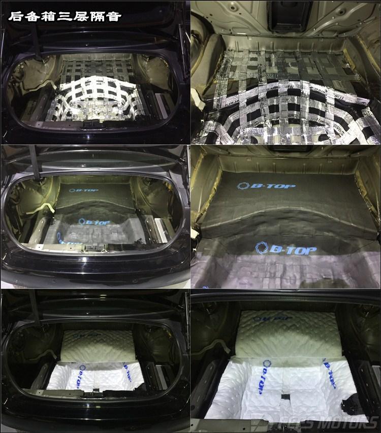

后尾箱隔音前,同样铲除异味隔音后技术师傅先进行了一个深度的清洁工序。后尾箱是全车钣金最薄的地方,是车内噪音来源的重要部位之一,大量的共振、共鸣,轮胎摩擦、燥r、噪音等源源不断的传到车内!所以技术师傅同样以第一层止震、二层吸音、三层温莎棉的方式进行施工,让其刚提结构性更加紧凑,强化后备箱钣金结构,提升整体的紧固性和扎实性,有效吸收共鸣噪音,阻隔热能。
后备箱三层隔音施工完毕,复原工序后技术师傅还会上路试车,确认无误后即可完美交车了,整个隔音工程也完美告一段落了!彻底解决了车内刺鼻异味,同时解决噪音问题,完美~~内异味不可怕,最可怕的是找不到车内异味的来源,危害我们的身心健康!为了自身和家人的车内安全,铲除原车沥青隔音刻不容缓,让我们一起对原车沥青say byebye!
