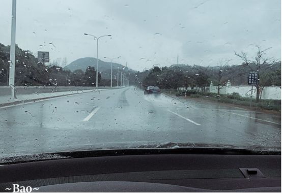

额,原来是以前换上的某品牌雨刮出问题了。半年前开始就刮水不干净,现在还给我制造噪音,这样载着妹子的话,多丢人啊。。。。。刮不干净,带水痕,手机拍不清楚。。。还异响。。。。

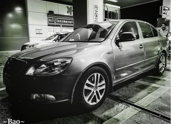

明锐先露个脸,在工作场所附近留影。
乘着会员日优惠的日子,跑过来加满油箱,等待工作日的来临。

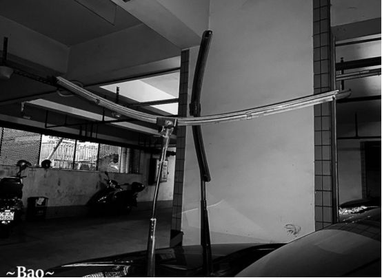

新老配件来个交接吧。

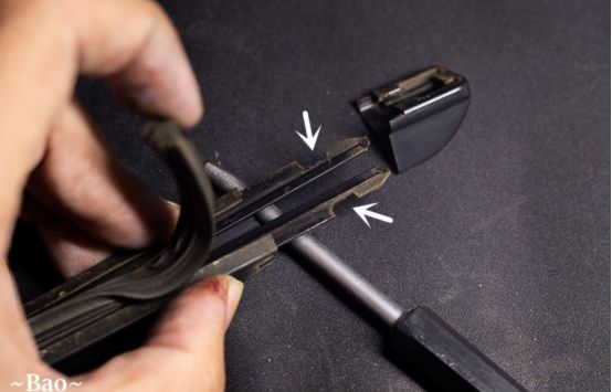

国产品牌雨刮片一般采用的明治式组装法,通过材料之间的相互固定,挤压来装配。通常将中间的胶条抽出来,整个雨刮片就会散架。但是如图所示,这个舶来品抽出胶条之后还是浑然不动。。。。。这就换我懵逼了。
通过观察,发现这两片钢条在顶端还有一个相连的焊接点。并且胶套里有限位设计,捷克人压根就没考虑过需要拆解的情况。。。。。
最终只能暴力拆解。。。。我也挂了彩。。。

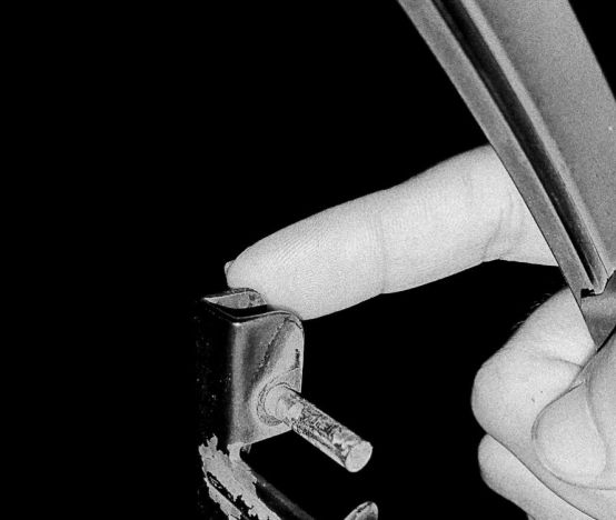

限位结构的图示。拆解之后这个还能用,只是多了一些自由行程,希望不会用着用着飞出去吧。。。。

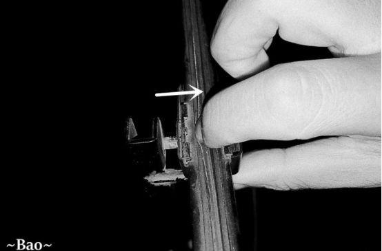

后发现的一处细节,在雨刮的另一侧。钢片上除了连接焊点外,还隐藏的一处夹片设计,将雨刮条牢牢锁住。。。。。然而这就导致了胶条不能完全复位,最后只能暴力破坏了事。。。。。
