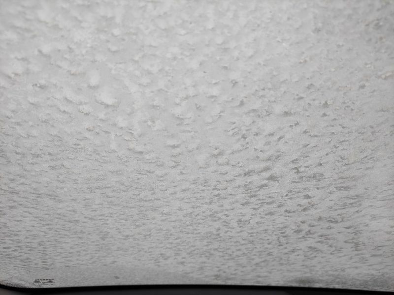

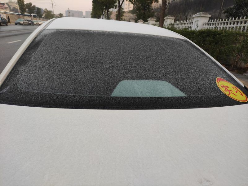

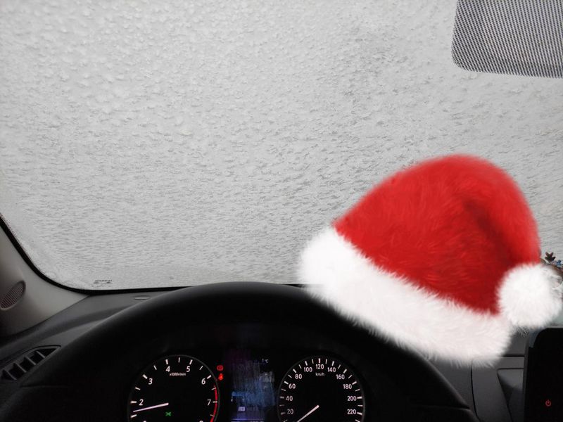

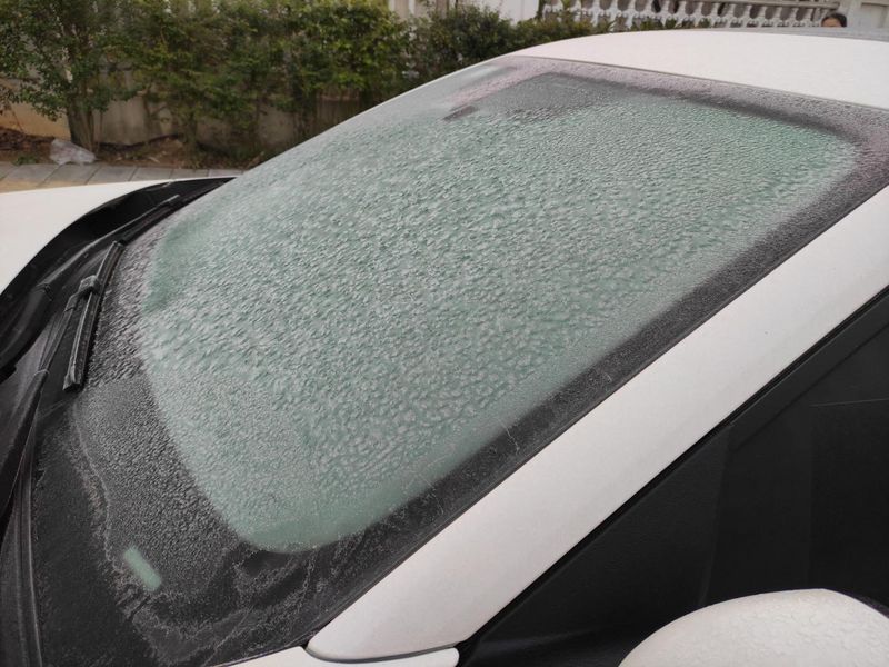

好不容易休息一天,还想睡个懒觉,结果一大早就被老妹叫醒,让我帮她去看车,火急火燎的还以为什么事,结果一看原来是车子被冻住了!!!!
忙活了半天也不知道怎么弄,新买的车也不敢随便造,又赶着上班所以着急忙慌的把我叫起来了,看到这种情况我也是哭笑不得,跟她说了好多次这天气晚上要停地下车库去,结果又停外面,一问就知道,我们小区地下车库入口窄,说每次开车进去都要小心翼翼,对她这个新手司机来说太难了,为了图省事,只要楼下有车位就顺势停路边了。
结果就成这样了!!
最近我们这边温度都在零度左右,到了晚上室外的温度在零下,车子停在外面很容易结冰。遇到这种情况要怎么处理,除了停地下车库之外还有哪些办法,趁这个机会也跟车友们分享一下。
第一种办法:如果有条件,可以接上一壶温水,记得是温水,如果是开水,玻璃冷热差异大很可能会裂开,用温水一浇,玻璃上的霜很快就能融化了。
第二种办法:如果实在没有工具,那么可以用塑料卡片,直接在档玻璃上去刮,因为卡片的硬度比玻璃要软一些,所以不会把玻璃刮伤,但是这个办法用起来效率低一点而已,应急也可以用一下。
第三种办法:车里可以备点防冻液,遇到这种情况,往上面喷点防冻液,玻璃上的冰也就一会就化了。

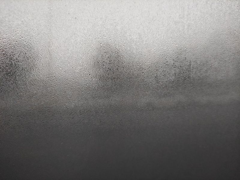

第四种方法:像我家这种结霜不算厚的,处理起来是比较快的,首先在车里启动发动机,打开热风(前面几种方法都要配合开启发动机),然后用毛巾一层一层把霜擦掉,车子温度上来之后,其他地方的霜自然就化了。
注意:不要一上来就用雨刮器直接刮,因为霜是凝结在车窗上的冰晶,直接用雨刮器刮,对雨刮器和车玻璃都会造成不同程度的伤害。
就算只是结霜,在外面看只是薄薄的一层,但是车里的视野也是完全看不见的,所以新手司机们看到这时候千万不要慌,按照上面说的任何一个步骤都可以慢慢化解。

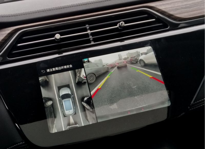

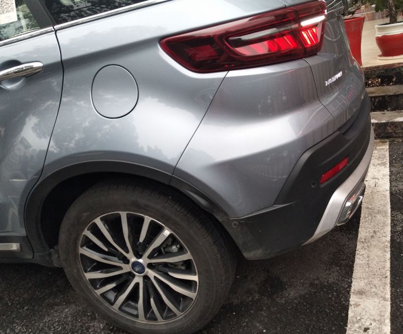

我的领界也就是刚买的时候在外面停过几次,后面一般都是停在室内,开了大半年,车漆完好无损,每次跟朋友说我的车开这么久都没有刮到过都不敢相信,可能也是我的车技好吧,也多亏了360倒车影像的加持。
