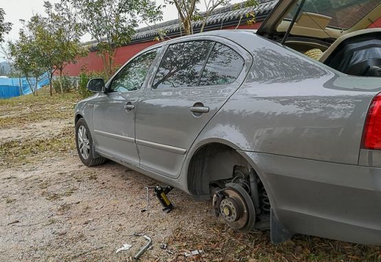

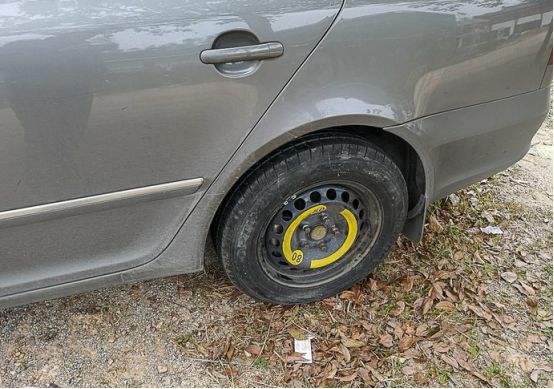

终于发现是左后轮的轮胎气压偏低。。。。虽然未到不能行使的程度,只是马上我就要进行一次300公里的高速,还是把备胎换上比较稳妥。箭头为松开,红色为紧固。。。。如果我没记错的话。。。
有一个要注意的地方,使用千斤顶的时候,要注意它的直立状态。如果出现上图这样的扭曲,最好是先放下来调整好。。。。万一换到一半这玩意坏了,那就麻烦多了。

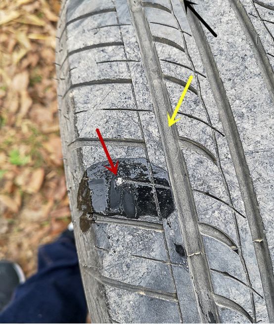

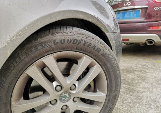

一个图片说三个事,红色箭头,发现踩钉,发现细小裂纹,黑色箭头,轮胎的磨损其实还不算严重。。。。。这就很纠结了。满布裂纹,但是还离轮胎磨损线很远的,这个轮胎是换还是不换呢?我想很多车主都遇过这样的纠结。先按下不表了。。。
后来翻查购买记录,这对轮胎是16年买的,至今跑了6w公里。耐磨还凑合,但是两年就出现这么多小裂纹,这牌子以后估计是不会再买了。

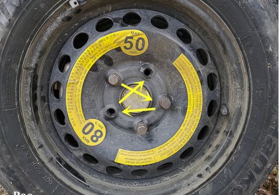

更换后备箱里面的备胎,上紧螺丝的次序,按照对角原则来操作。松开千斤顶之后再加固一下,虽然备胎上备注了不要超过80公里时速,其实不用太过在意,小心开车就好。
能够独立更换备胎算是一个司机的基本能力吧?十来分钟收拾好又能回家了。

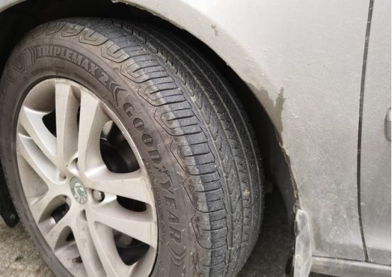

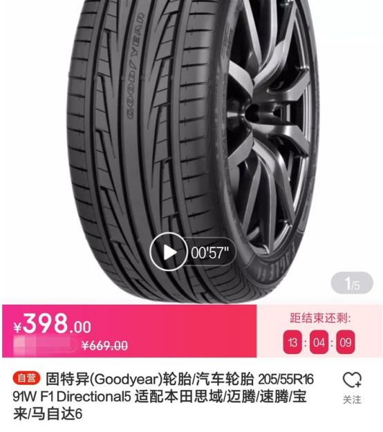

然后问题来了。。。。。。半年前更换的固特异逸乘使用起来还算满意,这次更换轮胎我想还是选购这个牌子。那么某平台上做特价的这款F1d5,有车友用过吗?给我个意见?
