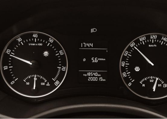

值得纪念的200019公里,姥姥明终于成为小年轻了。
这样的油耗各位觉得如何?

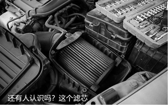

kn高流量风格,当时是从一个改装大神处听说的。
几年前一门心思想要刷一阶,到处了解信息。
知道了刷一阶,需要提高进气量,其中最基础的改装就是更换高流量风格
后来风格是换上了,一阶却不了了之。
对比原厂空滤,有好有坏。
好处是免拆洗,坏处是对一些过滤比不上原厂纸滤芯。
推荐给喜欢大脚油门的朋友,你会感受到油门响应的变化的。

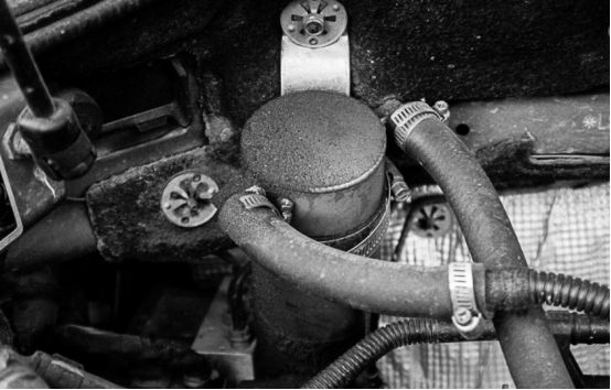

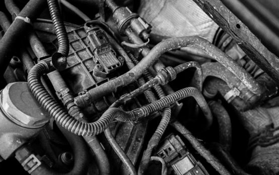

过滤壶改装。
从某次清洗节气门,发现在进气歧管与节气门之间存有一大摊液体开始。
辗转了解到大众为了迎合越来越严格的废气排放标准而让部分废气进入汽缸,参与二次燃烧,
再到加装废气过滤壶减少油气的摄入,降低积碳形成。
直到现在,我还是吃不准这个改装有没有起到我想象中的那个作用。。。。
反正装上去,就不想着拆了。。。。
佩服当时的自己,能在这么复杂的管路里,理清头绪。
好几个月放一次废液,满满的一大杯“气味浓郁”的咖啡色液体。

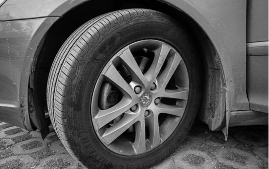

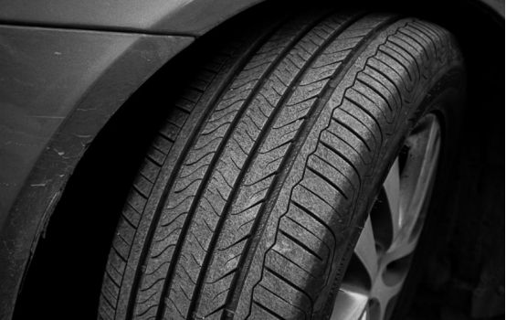

固特异逸乘轮胎,从205换成了215.油耗增加了0.2L。
抓地稳稳当当地满足我的驾驶需要,胎噪比原厂胎估计好了几档吧?
暂时比较满意。

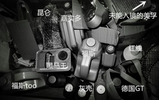

曾经囤过的机油。。。。。。。还没算之前20次保养所换过的十来个产品。。。。。。。
暂时印象最好的还是福斯GT1.....
