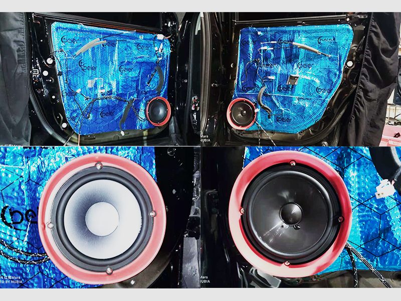

今天要升级的是一台传祺GS8,车主选配的是JBL的GTO 609C音响套装。这个套装里面有两个同轴低音音响,一个迷你高音球。外加一个高频调节器。声音更纯粹更浑厚,低音更重更得劲。另外还新加了两个音响。下面我们来看看师傅的具体操作吧!
首先。我们要对车身进行防护,防止剐蹭。拆开原车门后,在车门的内壁用贝尔隔音蓝膜来增加铝板的厚度。减少声音的共振而音响音质。
第二层依旧是贝尔的隔音蓝膜,连接后线路后,在车门的外围做隔音封密。让更多的声音留在车内。增加声音的回响。
第三层我们使用贝尔的吸音棉附在车门的外壁。这个操作也是为了知道一个更好的隔音效果,更加有利于声音在车内形成循环。

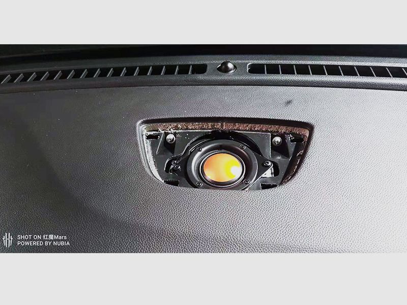

另外小高音球的安装位置是在前中控平台上。

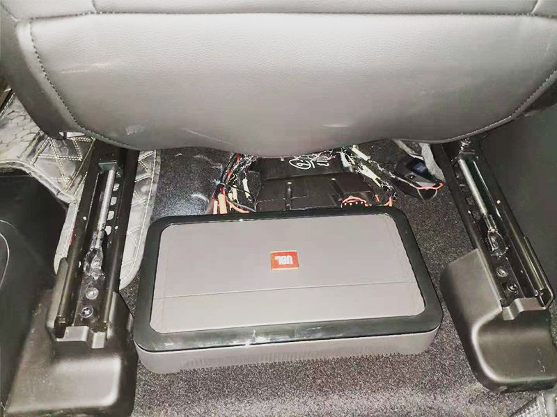

高频的调节器的摆放位置是在前座的底下,一点不占用位置。
