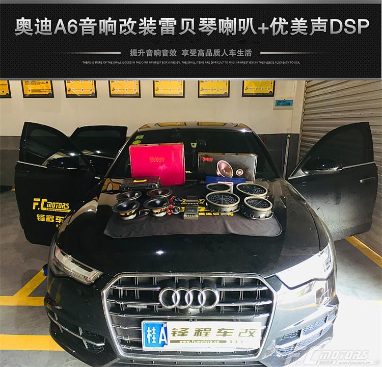

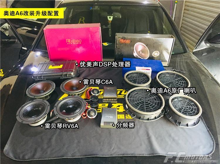

奥迪A6音响系统配置:

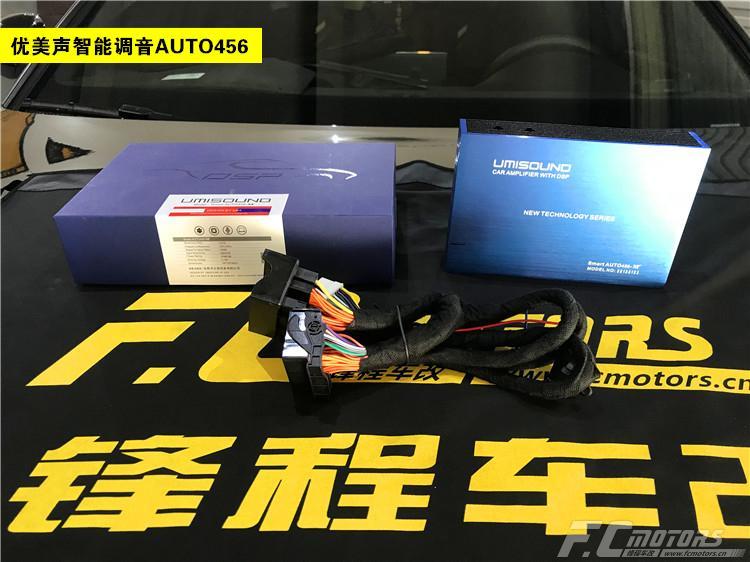

音频处理器: 优美声AUTO456处理器
前声场喇叭: 雷贝琴RV6A 二分频套装喇叭
后声场: 雷贝琴C6A 二分频喇叭
线材: HLS纯铜 专业保护辅助线材
隔音: 定制必拓隔音舒适系列
辅材:专用防水垫圈、专用喇叭垫圈
优美声智能dsp处理器,这款处理器与市面上的大部分处理器不同的是,它具有体积小,直接对插方便安装,而且最大的特点是调音无需人工干预,电脑全自动调试音频,20分钟快速调试完毕。

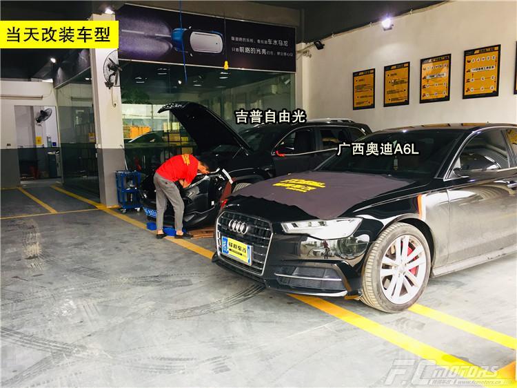

锋程车改每天都会迎来各个地区的车友,来自广州的吉普自由光同台改装,而我们不仅改音响,车灯升级也是我们的主要项目之一哦

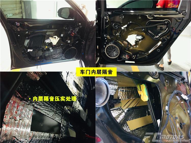

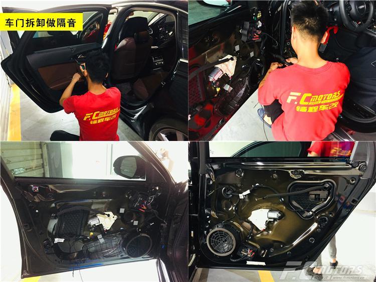

在锋程车改你都可以看到这样的一个画面,当你把车交给接待人员的那一刻,我们就已经做好了施工准备,各种保护措施当然少不了,拆卸车门换喇叭,车门布线,四门隔音通过一次性搞定。

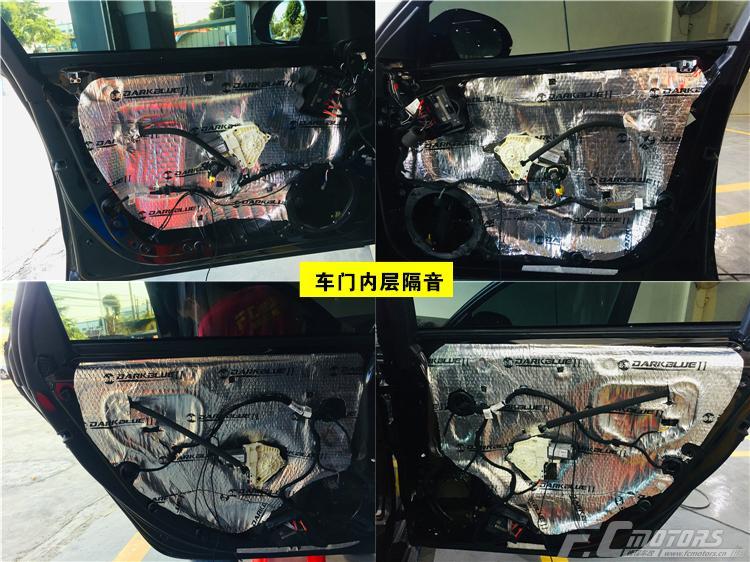

有些车友问小编,为什么换喇叭都会做隔音?
当然这个和声学原理是有一定相似的,车门内由于空间较小,而且整车由铁板结构拼接而成,当声音通过车门发生响声时,其共振声音就会加大,并且随着声音的放大,从车门的许多空隙中会走失一部分,导致音质下降,所以做车门隔音的作用就是加强车门钣金的共振,使车门内形成一个密不透风的箱体,来提升整车的音质,就好比电影院的喇叭音质和操场上的喇叭声音的区别类似的原理。
内层与外层都需要做隔音,并且做完隔音后,我们需要预留出原厂的线材和电机,以免在日后售后时便于检修,而一些非专业的店家这点是很难把控的,常常出现的问题就是,隔音没有压实导致没有效果,或者压实了,没有预留原车孔位和线速。

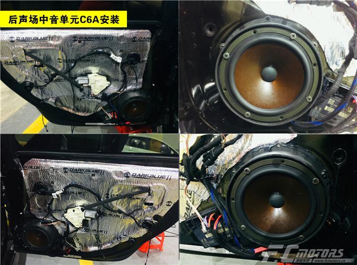

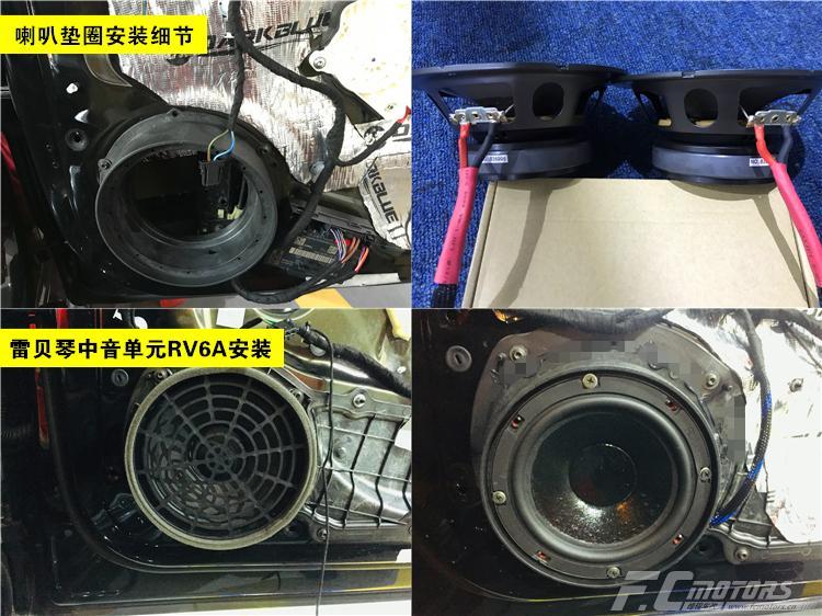

喇叭的安装我们采用了很多接线细节处理,用热缩管进行保护,加上专用的喇叭垫圈与防水罩,目的很简单,就是为了竟可能较少破坏原车喇叭,防止雨天打湿喇叭而生锈。
我们知道奥迪A6原车没有安装中音,我们在中低音上更换了雷贝琴喇叭,减去了中低音单元高端频率和高音单元低端频率的含量,负担减轻了,失真就少了,声音就显得轻松通透,而且声音的清晰度也有了较好的表现。

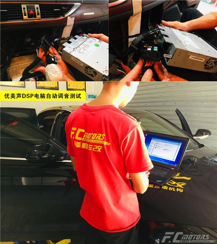

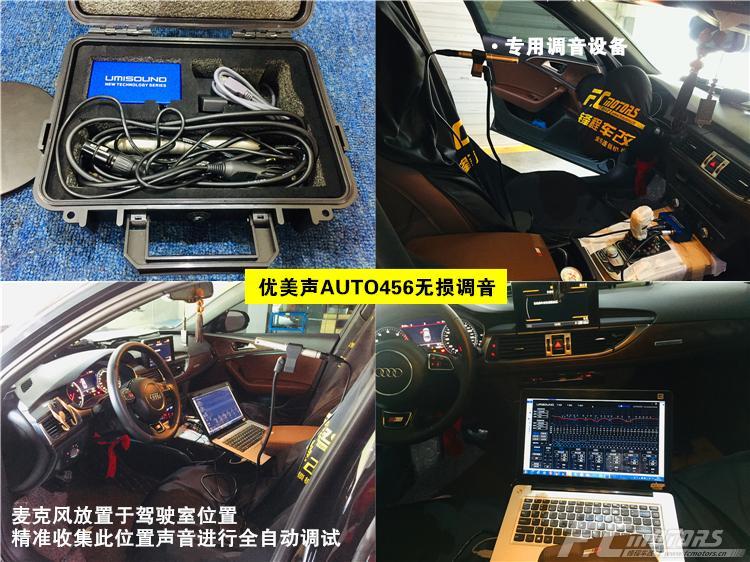

而奥迪A6的原车主机解析力不高,很容易造成音频信号在细节方面的缺失。因此锋程车改给他加上市场主流的优美声DSP功放,因为配置专车专用线束,和原车直接对插,体积小而安装方便而广受关注。但优美声DSP功放的核心一定不是安装方便,线束对插这么简单,重要的是能够收集车内声音信号,全自动精准的调试音频,无需人工调试,以便效果达到最佳状态。
由于车主很喜欢听人声和流行歌曲,所以锋程车改的改装技师,将汽车的前后声场喇叭,替换成了雷贝琴C6A二频套装喇叭,它的中音和中低音单元使用的是双层玻纤纸质音盆,并采用大块磁铁进行驱动,使得音乐的中音部分真实饱满,中低音部分的下潜力度很深,极具力量感。为保证声场喇叭的功率输出稳定,所以整个声场加装DSP功放,以便喇叭的音质输出达到最大化而不失真。

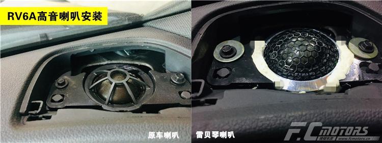

高音喇叭我们采用了替换式安装,简洁而不失大气。保证整体造型均为无损安装的效果。
优美声ATUO456可以根据驾驶室麦克风位置,收集整车音效到DSP主机,处理过后把声音发到输出到扬声器,全车只需20分钟上下,调试完毕后车主迫不及待的上车试听,整个车内的音质氛围有了质的飞跃,前后声场清晰而分明,人声凹陷而充满韵味,高音明亮而通透,此方案客户也非常的满意。
