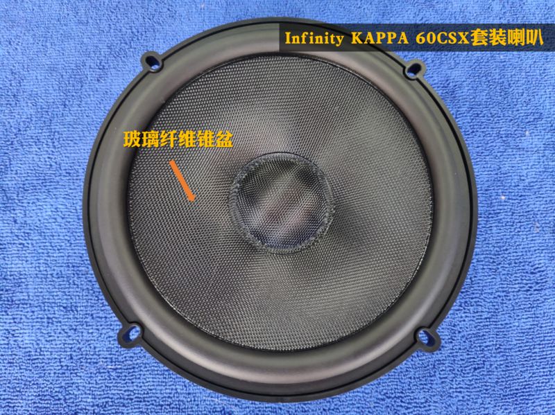

前门:Infinity KAPPA 60CSX套装喇叭

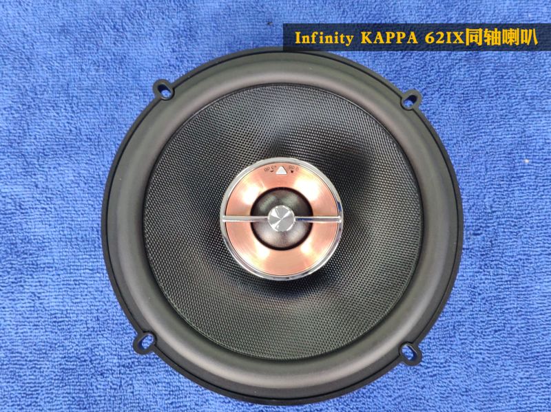

后门:Infinity KAPPA 62IX 同轴喇叭

这款喇叭也是非常高端的喇叭,看说明介绍,音盆用的材质是玻璃纤维,它的质量更轻,但是却更坚固耐用,而且低频的响应能力更出色。还可以升级为三分频
独立的高音喇叭,这种造型叫球顶高音,声音可以更好地扩散开
分频器,可以把高音、中低音输出细化,
这是安装在后门的同轴喇叭,最大功率有225W,灵敏度也很高。

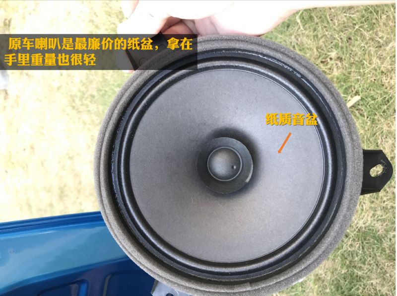

再来看看拆下来的原车喇叭,拿在手里很轻,看材质就知道用料一般,做工也一般,所以也就勉强能听。

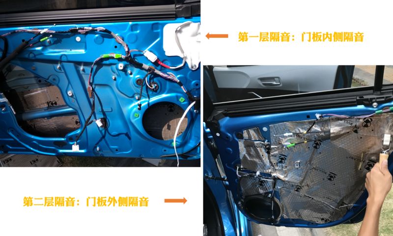

接下来就是隔音了!汽车音响改装一定要先进行门板隔音,我这次也是下了血本,做了三层隔音
第一层隔音通过块贴方式,将止振板粘贴在门板内腔上,通过专业工具压实,增强版金厚度,解决门板共振问题。第二层隔音,门店师傅先是将减振板满铺在门板上,然后细细裁剪。里外相互配合,让门板变成移动音箱,抑制共振、风噪等问题

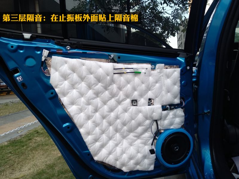

第三层隔音,就是在外面再贴上隔音棉,这样一来,不仅可以减低车外的噪音,喇叭的声音也能更好地展现出来了!

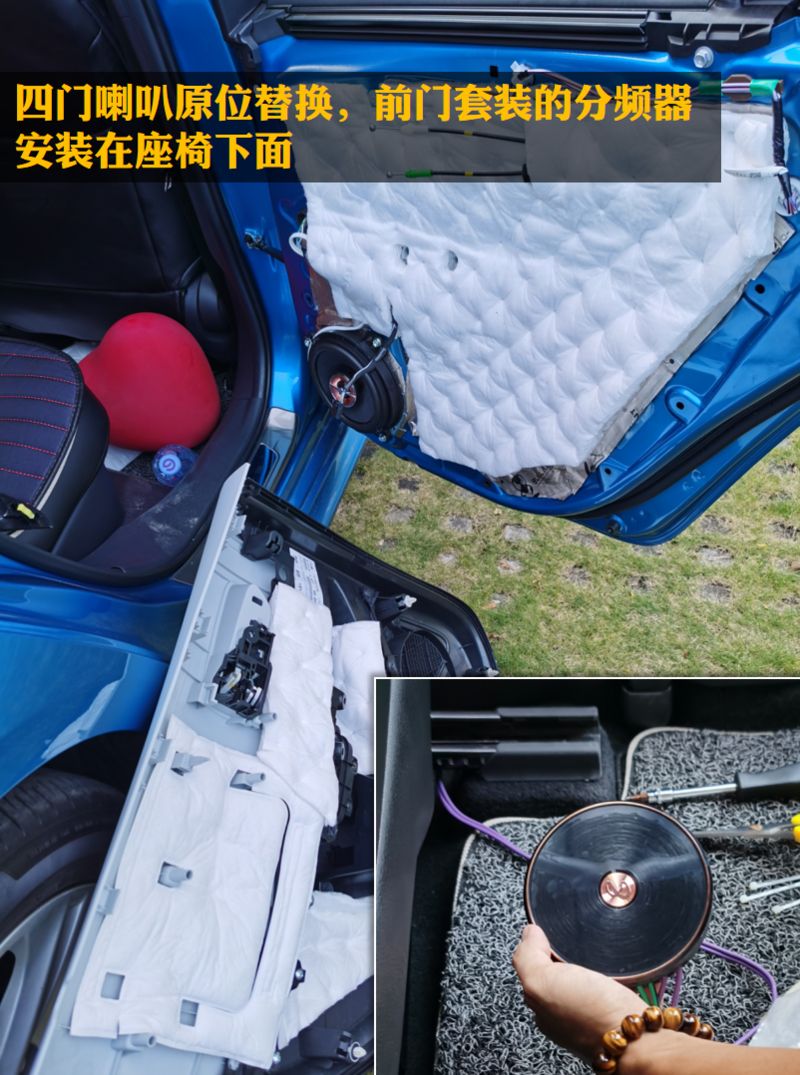

四门喇叭全部原车位无损安装,师傅在安装喇叭时对角均匀锁定,保证喇叭均匀受力不会变形,专用垫圈能让声音更集中传入车厢。前门套装喇叭的分频器为了后续方便接DSP,所以安装在了副驾驶座位下面。

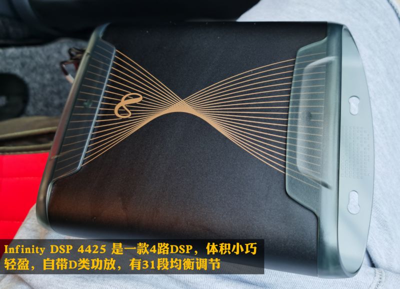

Infinity也有车载DSP调音器啦!这款型号名为Infinity DSP4425的车载调音器是一个4路DSP,体积很小很轻盈,而且自带小尺寸一体化D类功放,峰值功率能有2000W。在功能方面,保持着哈曼的优良传统,有31段均衡调节,可精确到0.2ms 精度的时间延迟,另外它还可保存10个预设
DSP改装确实很简单,都配有专车专用的线束,直接对插即可,完全不改变原车线路。
因为体积小巧,所以安装在副驾驶座位下面,不占空间。值得一说的是,Infinity DSP4425的调音界面看上去算是简单易学易用的类型。
