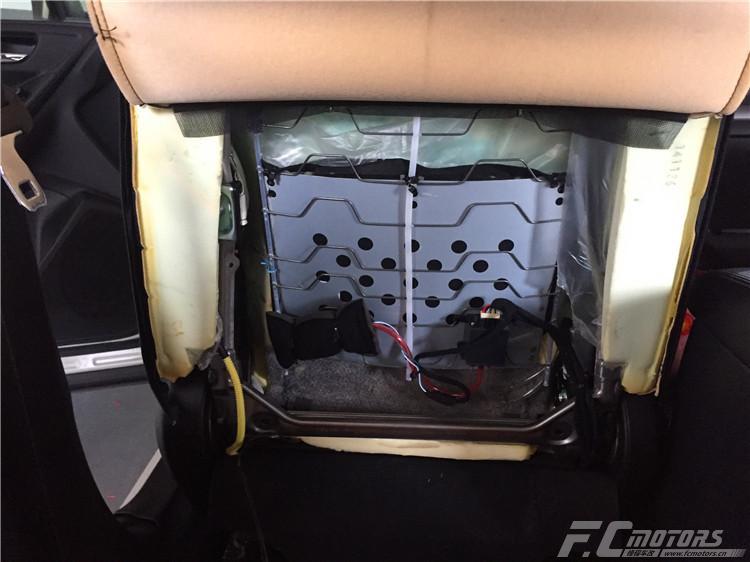

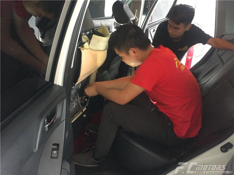

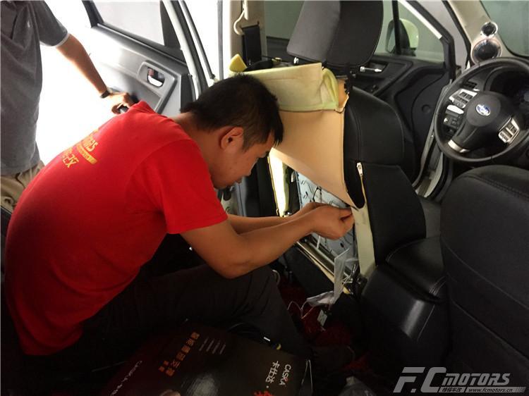

师傅把座椅拆开后,里面就是一些普通的钢丝连接着座椅,一丝的支撑力都没有,怪不得车主说长时间开车腰部怪难受的。
师傅正在施工中,由于日系车座椅设计比较简单,所以不用拆下座椅就能够安装,样即省时间又方便。

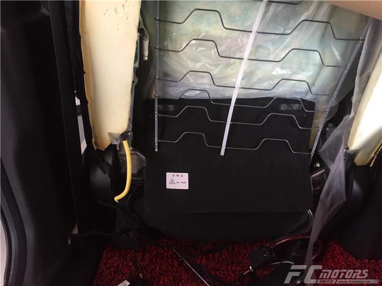

安装完成,座椅后面的那几根钢丝根本起不到支撑的作用,需要在气袋和钢丝之间增块钢板来达到支撑起气袋的作用。
线路整理:我们秉承的宗旨是走线一律跟原车线路一起走。这样才不会觉得线路凌乱,也显得比较专业。嘿嘿!!!

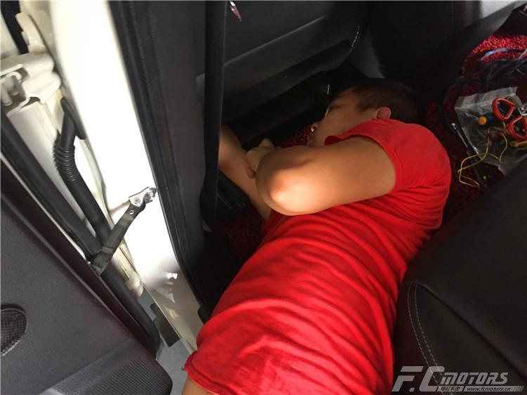

座椅复原:真是佩服师傅的敬业精神,那么小的位置,那么胖的身材硬是趴下去施工。

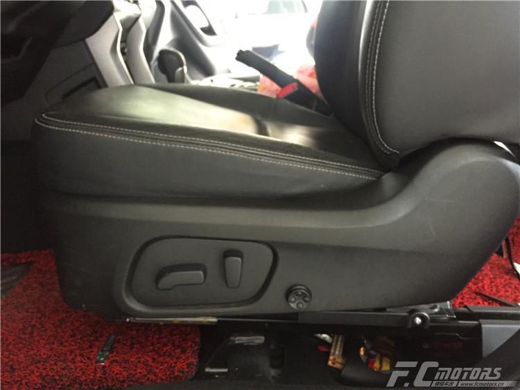

腰部支撑开关安装:原装原位安装,上下前后四项调节,保证能调节到自己最舒服的位置。

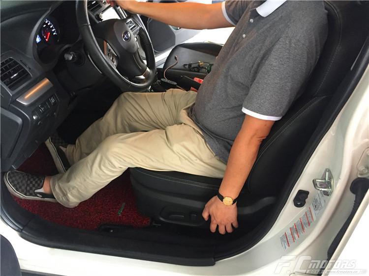

安装完毕后车主迫不及待的上车测试一番。斯巴鲁森林人安装气动腰部支撑系统完美收官。
