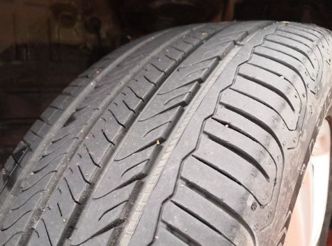

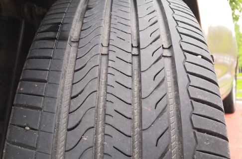

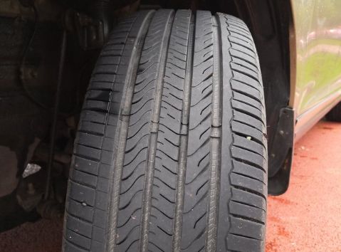

汽车的轮胎就好比汽车的鞋子,我们买鞋的时候会看鞋底的花纹,鞋子是不是防滑,耐磨都和鞋底的花纹有关,轮胎自然也是一个道理。
轮胎花纹的主要作用就是增加轮胎与地面的摩擦力,防止汽车在行驶过程中打滑。换言之就是,使轮胎与地面间的摩擦力增大,使得与轮胎和路面间磨擦性能有关的汽车性能一动力性、制动性、转向操纵性和行驶安全性的正常发挥有了可靠的保障。所以轮胎的花纹对于我们日常开车具有很大的作用。
当路上积水较多时,轮胎花纹能够储水排水,从而使轮胎接触的是地面而不是水,轮胎花纹越深排水能力就越强。如果轮胎的花纹过浅对汽车行驶造成很大不利。轮胎的花纹过浅,不仅影响其贮水、排水能力,还容易产生“滑水现象”
但是,较深的轮胎花纹又不利于轮胎散热,在汽车行驶过程中。轮胎与地面的剧烈摩擦会使胎温上升加快,花纹根部因受力严重而容易造成轮胎的撕裂、脱落等现象。
目前我们大部分汽车使用最多的就是这种混合花纹的轮胎。混合花纹又叫复合花纹、纵横沟花抓地力。

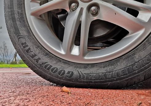

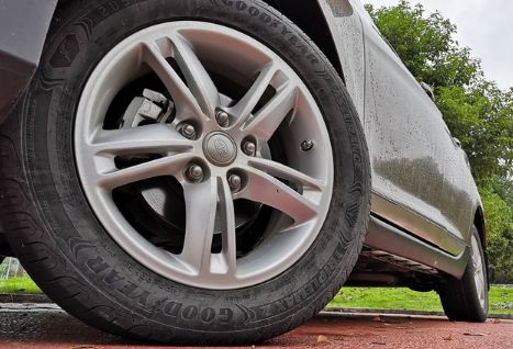

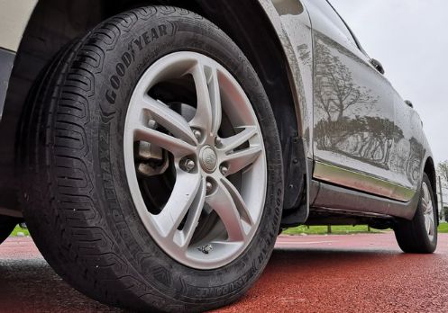

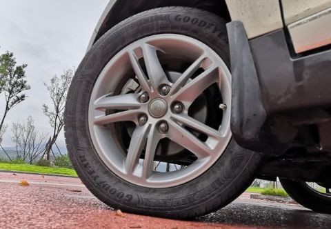

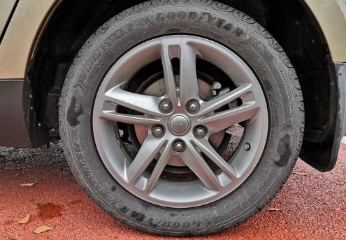

我之前把自己的轮胎全部更换成这套固特异,看中的就是它的安全性,拥有独特的花纹,无论是排水性能还是抓地性能都很不错。我的车是辆低配,ESP也没有,最怕砸高速路行驶的时候遇到紧急情况,而我又经常走高速路,当初更换这套固特异,也是出于安全的考虑。
所以我们行驶一定的距离后。要定期仔细观察轮胎花纹磨损的程度,若磨损严重。易因雨水天气排水不畅导致抓地力不够,容易甩尾滑车等现象。胎沟深度如果接近1.6毫米,建议更换轮胎。

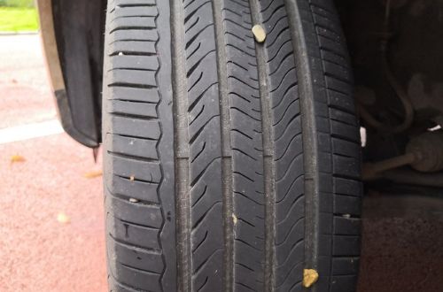

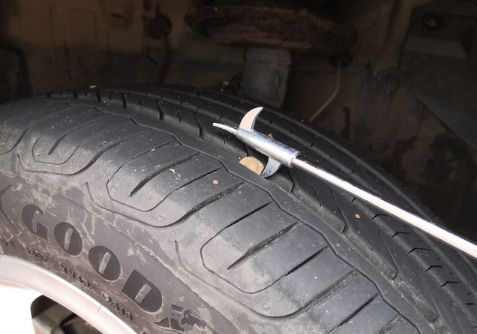

同时,我们平常也要多加注意。发现轮胎花纹里有小石子等杂物。最好及时清理出去,免得影响轮胎的排水性、抓地性等性能,从而保护轮胎,保障行驶的安全。
这些小石子在我们行驶的时候会产生尖锐刺耳的噪音,而且还会影响我们的行车安全。

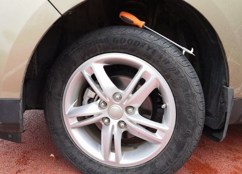

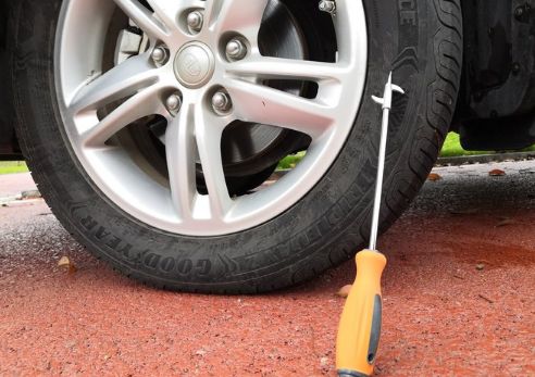

对于如何清理掉这些小石子,很多人都用钥匙或者螺丝刀,但这些工具必要时很好用。我给大家推荐一个专门清理轮胎石子的小工具,网上购买的木材几块钱。非常实用。
这个工具的头部有多种形状的钩,都够作业与轮的不同的地方,
使用起来也是非常省力。

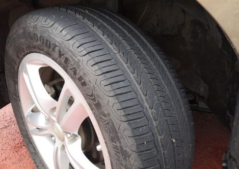

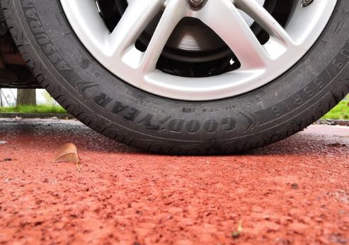

侧面花纹的小石子也能轻松地清理下来。
即便是轮胎的内侧,这款小工具依然能够方便实用。
干干净净,没有异响了,而且也更安全了。
