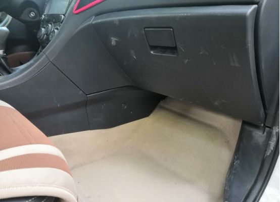

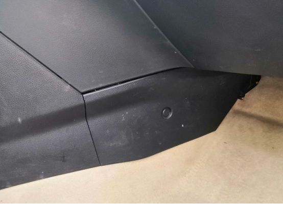

海马福美来的空调滤芯,在副驾驶的左腿脚部。这个角度,有点反人类。

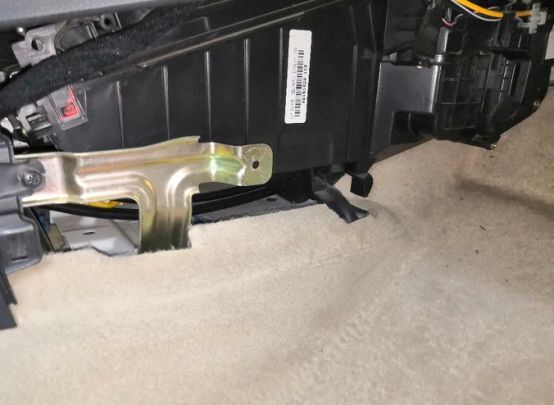

拆副驾驶左腿的盖板,你就能看到脚步的空调滤芯盒。
就是这里。

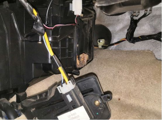

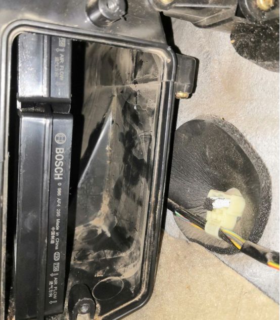

用梅花螺丝刀拆螺丝,这个角度,真的不好让身 子进里面。我这身材,很吃力。

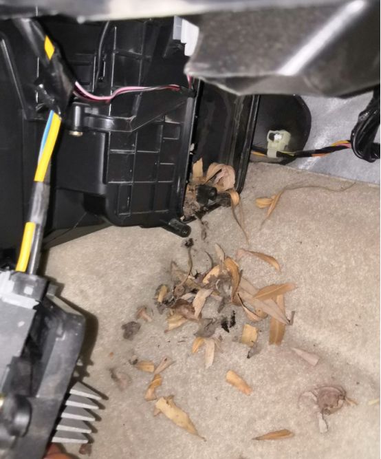

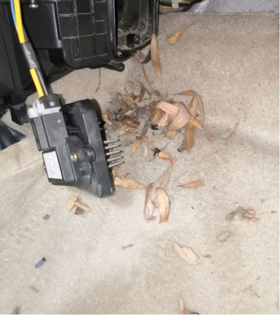

拆开螺丝后,惊人的一幕发生了。好多树叶和霉变的杂物。

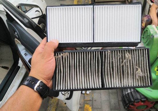

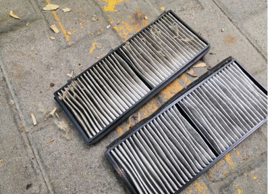

抽出原车的空调滤芯,上次更换记得有一年了。好害怕!
看着里面,变,杂物。
新日对比下,天壤之别。

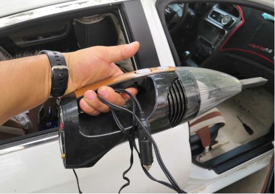

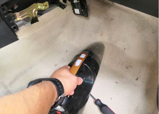

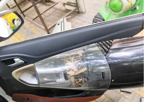

车载吸尘器,派上用场。

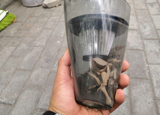

接通点烟器电源,开始清理杂物。空调滤芯器盒子里面,用软管也吸下。

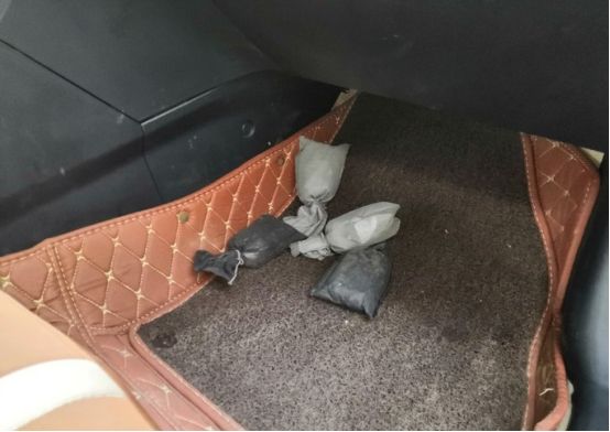

看看清扫出来的树叶和杂物。

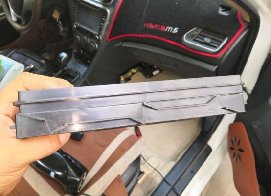

反人类的双个设计,刚开始我不知道是怎样装的。以为是左右排列,往里面一放就行,结果,放里面,叮叮咚咚的,不合缝。
最后,还是论坛好朋友告诉我,这个是上下装的, 每个空调滤芯有个卡槽,他们两个能合成一个大的,是上下装的。
原来是这样子装的,不过这个有点小,需要先进去一个下面的↓,然后 ,从右面在 +进入一个,然后在网 上错位↑,然后在往左←,就合成个完整的空调滤芯。
然后搞定,上螺丝,回装。

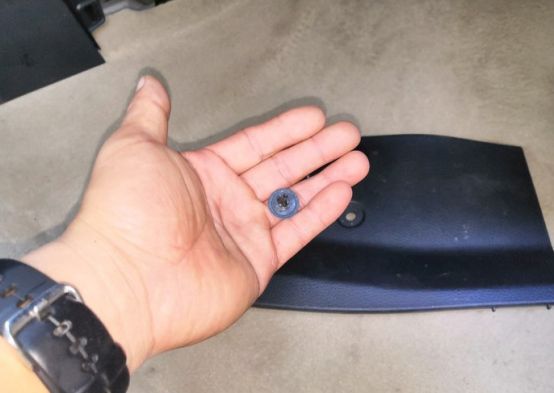

这个别弄丢了,不然你还得去配件.不贵,倒是很费事。
回装盖板,装铆钉。

这是垃圾,清理下。

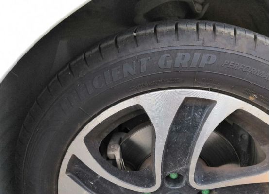

一切搞定后, 怎能少的了去出行,带上我家宝宝,我们出发去旅行。我问宝宝,开车出远门第一件事干什么 ?宝宝学我的样子,检查轮胎的状况,安全行车,从宝宝抓起,养成好习惯很重要。

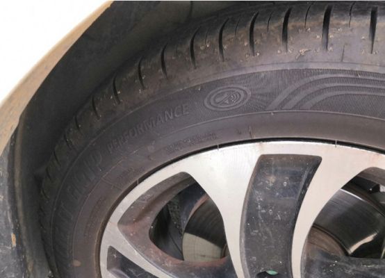

检查轮胎,不仅要检查轮胎的磨损程度,还要检查胎壁。
以及检查轮胎沟壑,看看是不是里面有异物,及时清理一下
