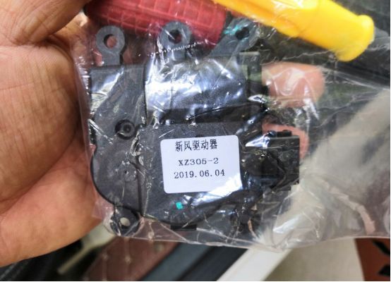

这是今天要更换的空调新风系统,也就是他们说的没在循环伺服电机。这个电机损坏,是由于连接之间的齿轮问题,造成它完不成一个完整的动作。

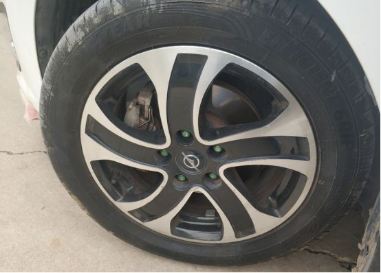

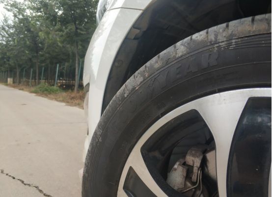

固特异御乘二代的胎面,有四条这样的深沟壑,轮胎胎肩也有横截距的花纹设计,大大增强了轮胎运动起来的抓地力。
为安全,为舒适着想,我全部把福美来的四个轮胎全部替换下来。

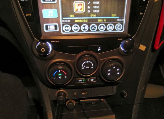

我的车就是这个个方,只要一打开车内空调或空调内外循环,这种啪啪啪的感觉,太不爽了。就像噪音一样,听着就烦人。

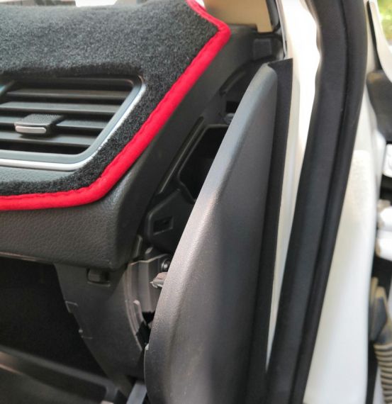

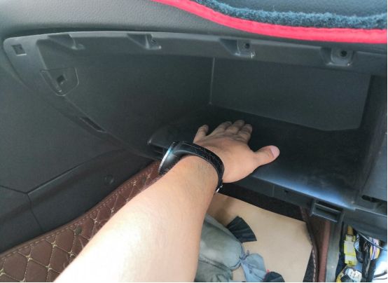

福美来的内外循环伺服电机就在手套箱里面,就是副驾驶台里面,这个需要拆手套箱。
一步一步拆
拆完这里,还要继续拆

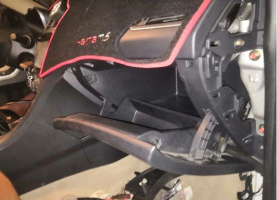

手套箱全部拆下来
记着,一定要把拆下来的螺丝,放在一起,省得找不到。

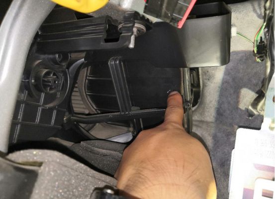

然后,你就能看到空调内外循环的电机所在。它就在这个盒子里面拖着。

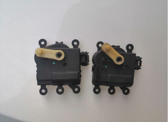

这就是这个电机,这里坏掉,就不会执行动作,原地踏步哒哒哒的响。

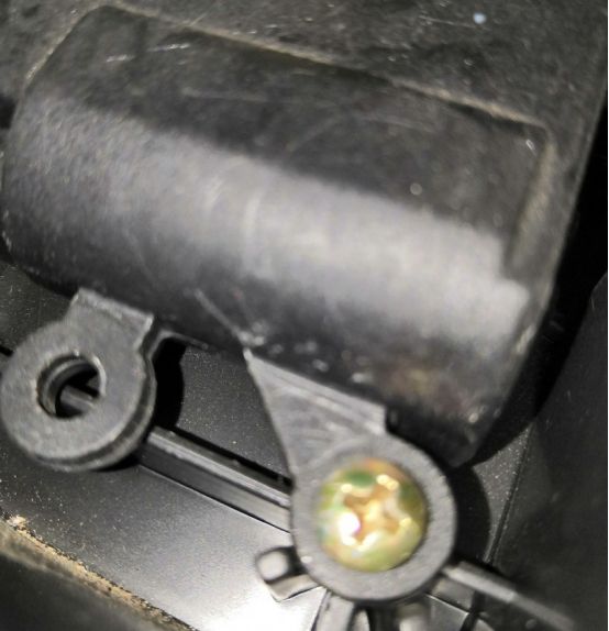

一定要把手机伸进去,拍个照,确定有几个螺丝固定,在哪里,因为不好下手,我们待会要盲操作。这个左边有一个螺丝固定。
右边有一个螺丝固定,中间有孔,但是没有丝。记好,位置,拆卸都方便。
然后看上面,只有一个。
内外循环电机,是有五个脚。下面的两个螺丝,只有两边可以用。上面只有左方的一个可以用,三个螺丝固定,熟悉之后,就要摸索着盲操作,拆卸螺丝。

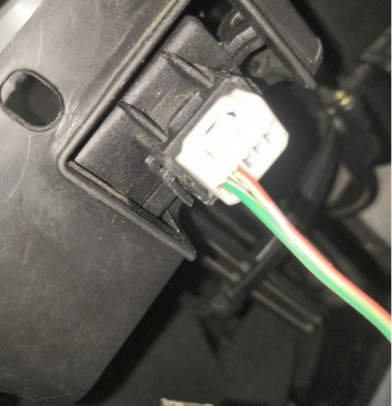

拆卸前,把这个电机的电源接头拔掉。
这是拆下来的旧的电机。
这是新的电机伺服器,把这个磨损盲操作,装上去。
