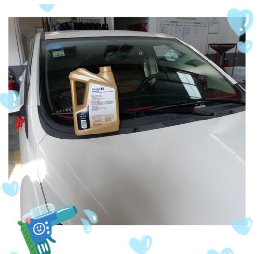

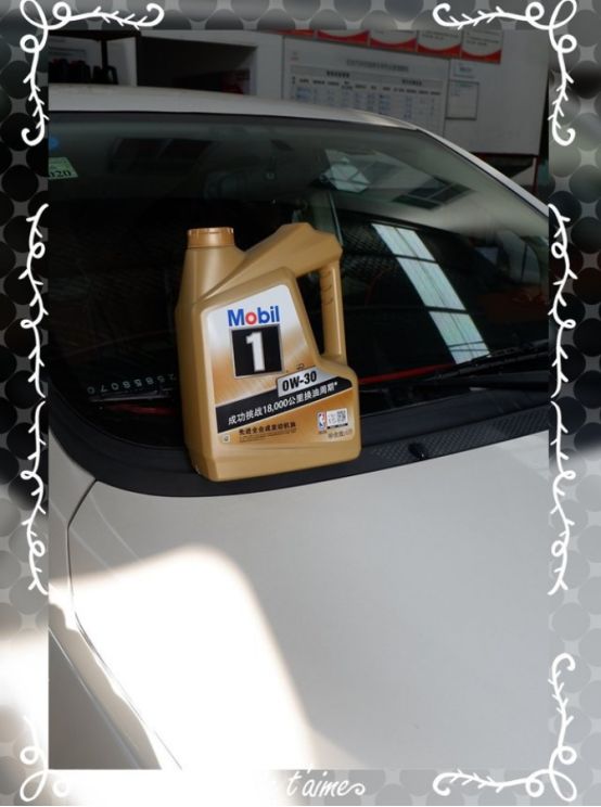

美孚1号机油相当的霸气,天平洋汽车网搞活动中的机油,感谢太网,又省了几百大洋

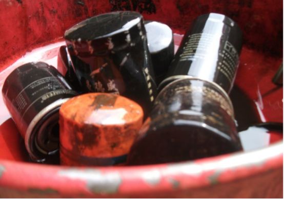

检查底盘,准备拆护板,换机油一气呵成

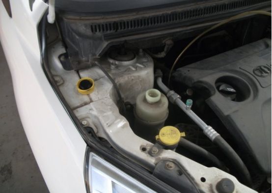

检查刹车油
机油不错,值得信赖的美孚1号机油,我一直用的美孚速霸2000,国际品牌值得信赖
机油需要承担起发动机清洁、抗磨抗蚀、冷却降温、密封防漏、减震缓冲等作用,只有兼顾到这些功效的完备出色,才能称之为一款好机油,美孚机油就很不错

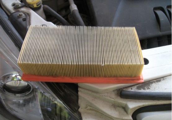

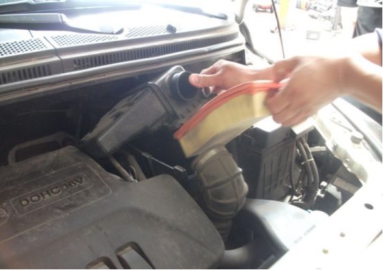

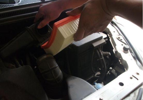

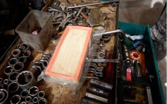

空气滤芯更换
很脏呀,刻不容缓的

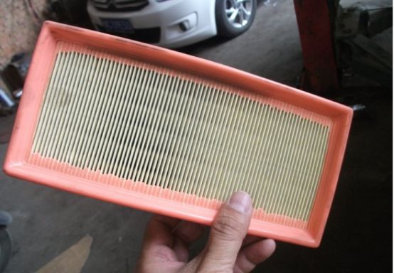

新的换上

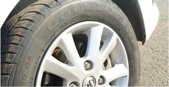

使用一年的固特异静音专家轮胎胎毛犹在,真的比较耐操,出乎我的意料
要经常检查剔除胎面和花纹沟的钉刺、石子等硬质杂质,以免继续使用损伤胎体。 像这种小石子有机会给他清除
这款固特异静音专家轮胎胎文比较急较深,排水系统比较好,
轮胎的磨损标记位于轮胎各条主排水槽内,是一个截面为梯形的橡胶凸台。当轮胎花纹磨损至与磨损标记齐平时,必须把轮胎更换掉。在雨季里,为了防止车辆在积水路面打滑,轮胎花纹深度必须保持在3mm以上。

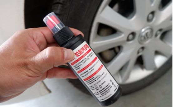

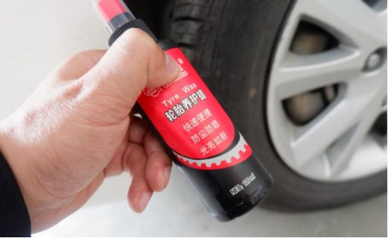

某宝淘来的轮胎养护蜡,可以防止轮胎外表的氧化
使用后效果不错,
