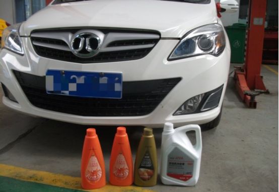

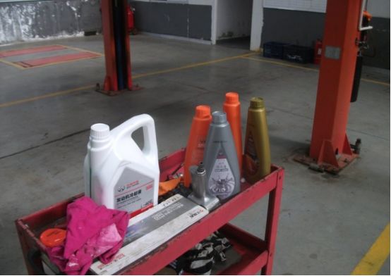

相伴了6年的爱车需要的换的有点多了,有需要好多的大洋,

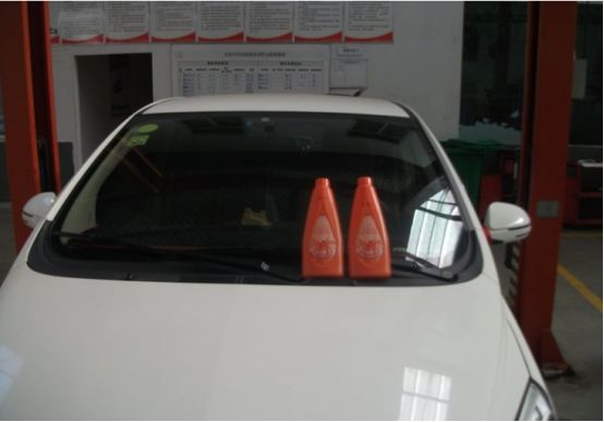

变速箱油两升走起

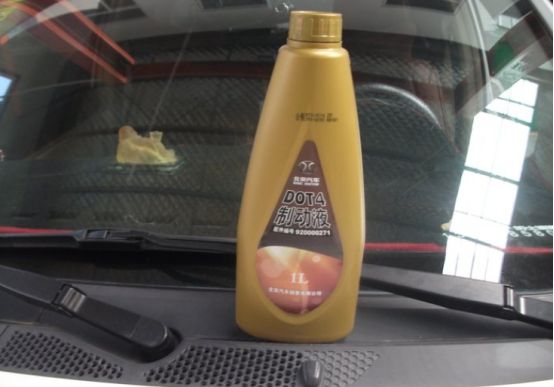

制动液一升

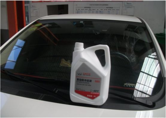

防冻液一大壶,这次该换的,换之

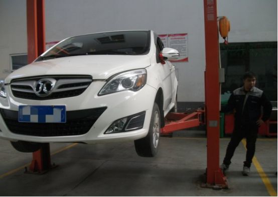

准备上手术台,好好地全面检查
小哥辛苦了,我的小e就交给你了

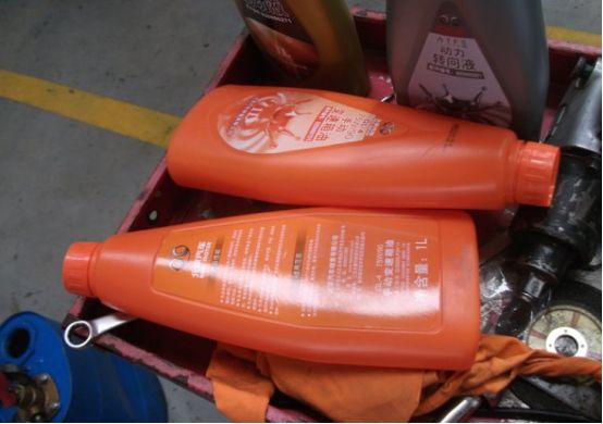

这是这次需要更换的一部分,还没有上齐呢,要大出血,

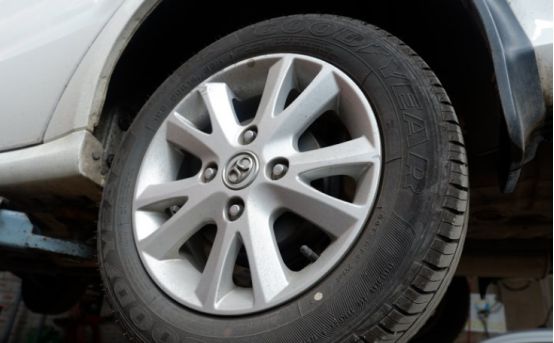

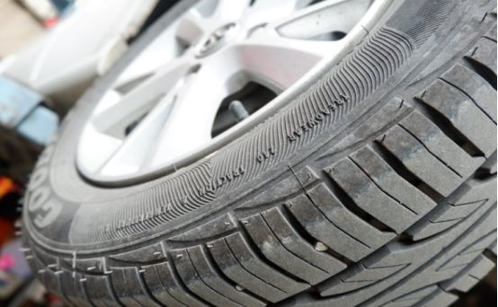

这次轮胎必需的重点检查一下保养保养,行之千里始于轮下,此话言之有理哉

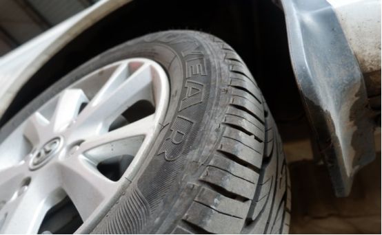

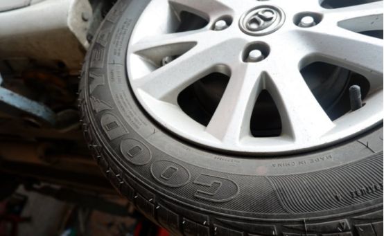

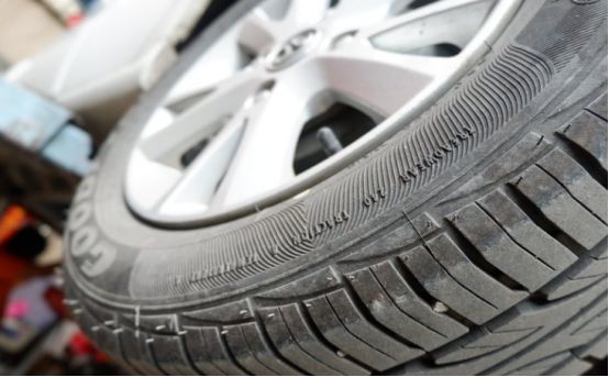

耐操的固特异静音轮胎,时隔一年胎毛还依然存在,由于胎面的胎槽比较深,夹石子那是肯定的,平时抽空用钥匙将胎面纹路里的这些小石粒挖出来,不仅会使轮胎的制动抓地更稳定,而且还避免了胎噪。
小石子不会轻易把轮胎刺破导致爆胎的,因为它很难刺破轮胎胎体中的钢丝带束层,但是它可以把保护钢丝的橡胶给刺破,这样就会让钢丝裸露在空气中,产生锈蚀后,就会有胎冠变形,胎体强度降低,如果使用恶劣路况的话,还会产生冠爆等严重问题。不容忽视的小问题
完整地胎毛,耐操的固特异静音轮胎,一年的时间还是这么的完整惊喜吧

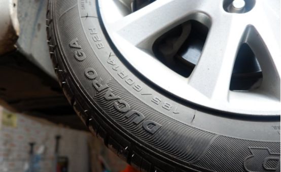

这么耐操的固特异轮胎静音轮胎胎压正常,没有鼓包的显现
轮胎花纹中若夹石情况严重,则可能影响轮胎沟槽的排水性能,产生湿地行驶的安全隐患。同时,若夹有较大、较尖锐的石子,可能在行驶中挤压而刮伤轮胎。必须的清理掉
正常使用的家用轿车可以每6万公里或两年更换一次轮胎,但对于花纹磨损严重的轮胎则应提早更换,随时检测自己轮胎的花纹磨损状况。此外,胎面裂纹增多也是老化严重的象征,平时可以适当喷一些轮胎保护蜡,还有就是开车时尽量不要压到腐蚀性的液体。
固特异一贯在安全性和湿地性能上表现卓著,而这次它却用独特的‘静音胎面’设计给我们带来了惊喜。固特异静音专家轮胎在噪音测试中表现最为抢眼,主动减震胎体结构也为其带来了舒适的驾乘感受,给我带来了不少的惊喜

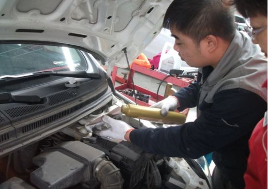

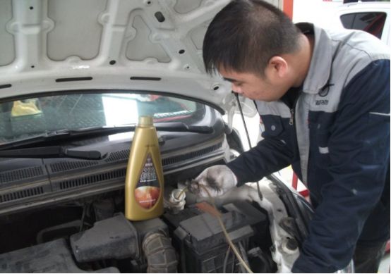

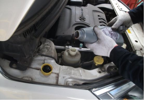

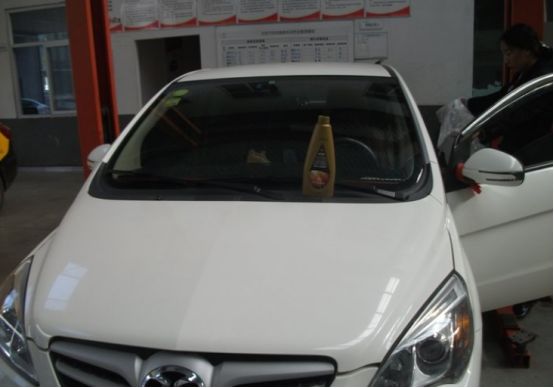

变速箱油换之
一切就绪,来吧

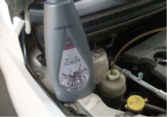

换换换转向液

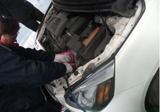

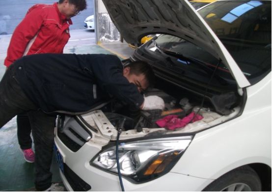

4s的小哥麻利娴熟的工作着

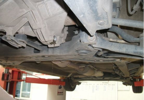

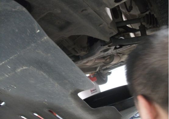

必须把旧的抽干净,不然就污染了
兢兢业业的小哥,为你的精神点赞

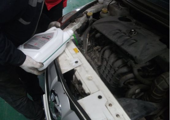

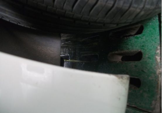

防冻液放出来了
小哥辛苦了。全铝的发动机是绿色的防冻液
