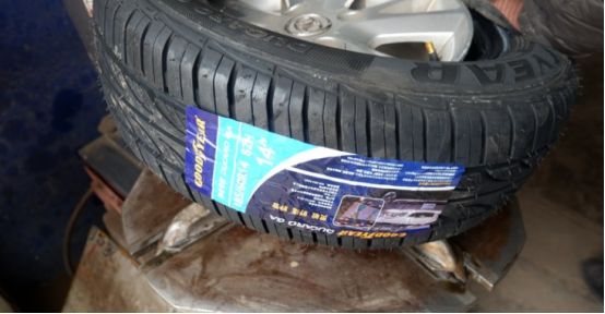

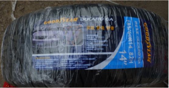

去年年底更换的固特异静音专家型号的轮胎
外观不错,胎纹深排水系统不错,抓地力很好

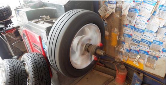

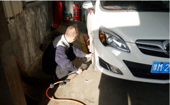

安装好一会做一下平衡
平衡进行中

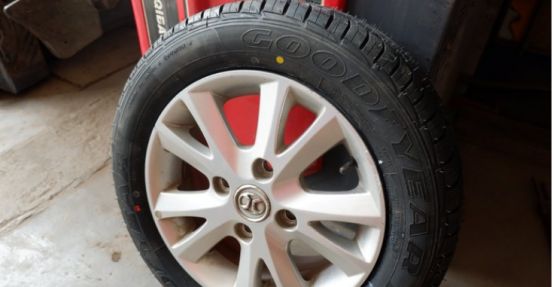

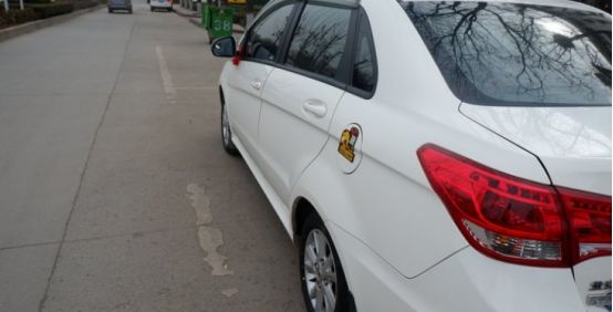

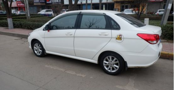

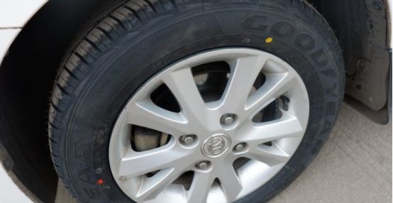

换上崭新的大脚,精神十足
漂亮的固特异轮胎

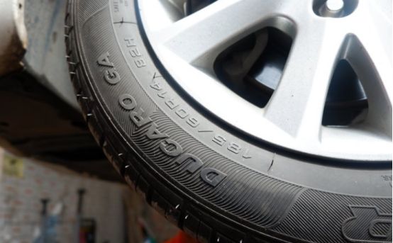

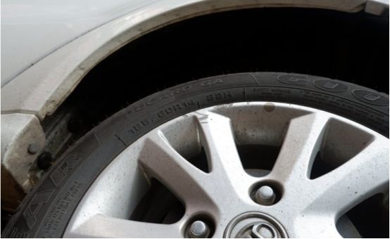

使用了一年的固特异轮胎,行驶一万多公里
应经常对轮胎的外观状况以及轮辋状况进行检查,如发现轮胎出现异常磨损、橡胶开裂、起鼓或轮辋锈蚀、变形等情况,要及时将轮胎卸下并拿到专业的轮胎店进行检查、更换、修补或废弃处理,避免行驶中发生危险。

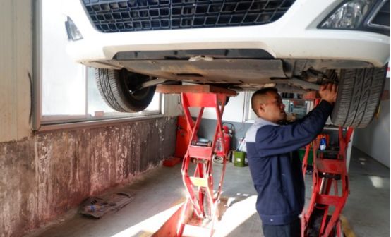

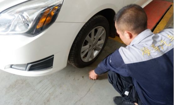

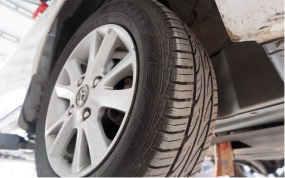

师傅进行地盘,和交差臂的检查

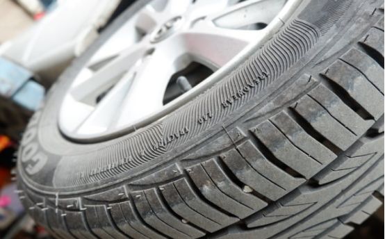

一年的磨损情况还是相当的不错,太耐操了
这种石子有机会剔除
要经常检查剔除胎面和花纹沟的钉刺、石子等硬质杂质,以免继续使用损伤胎体。

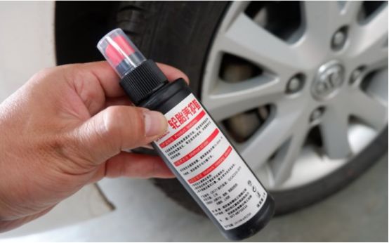

为了防止外观老化,某某买的轮胎养护蜡,
要经常检查剔除胎面和花纹沟的钉刺、石子等硬质杂质,以免继续使用损伤胎体。还要注意轮胎的存放及装卸过程应避免与油污等化学品接触,车辆停放应避开阳光直射、有积水或油污的地方,以防止轮胎橡胶的加速老化。
主要防尘防晒

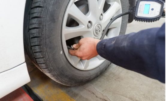

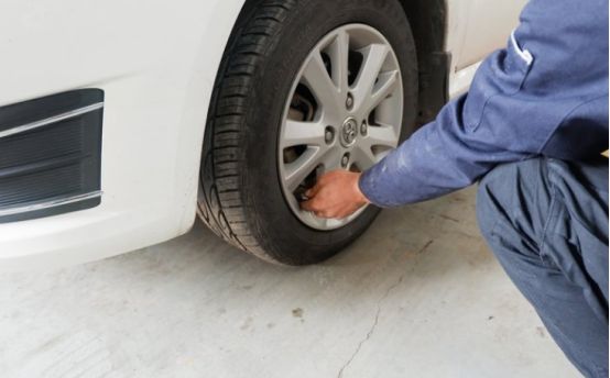

长期低气压行驶将加快橡胶老化。低气压高速行驶易引发爆胎事故。气压过高则使车身重量集中在胎面中心上,导致胎面中心快速磨耗,不但缩短轮胎的使用寿命,而且降低车辆的舒适性。
高速行驶前一定确保气压正常,通常在高速行驶时轮胎气压应提高10%,减少因屈挠产生的热量,提高安全性。了解轮胎胎侧标识的最高气压值,在专业人员指导下核定正常气压值,保证行驶中发挥轮胎的最佳性能。
轮胎气压的检查不应仅仅停留在轮胎上,还应包括气门嘴及气门芯,防止气门嘴老化或气门芯故障导致的漏气发生。
要确保行驶安全,每月检查轮胎是必不可少,因胎压在自然情况下会降低,需遵循汽车的参考进行气压补充。经常检查轮胎状况,及早发现轮胎是否有鼓包、割伤、扎钉、气门嘴橡胶老化和异常的磨损,有发现轮胎损伤就需要马上咨询专业轮胎店。切记一定找专业的
