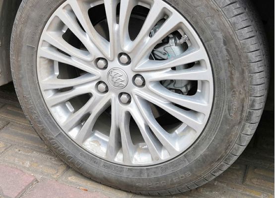

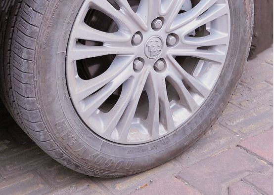

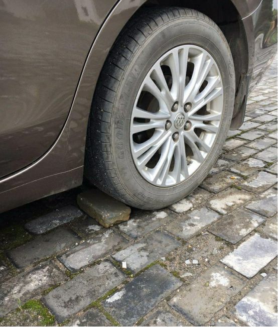

于是驾车,再次找新的地方,因为要重力放油,所以地形很重要。我的英朗配置的是固特异安乘轮胎。

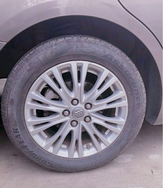

目前它已经陪我走过近4万公里的路程
耐造,抗冲击,安乘轮胎坚固的壁垒,给我贴心的守护。
这款安乘轮胎比起我朋友的另一个不同品牌的轮胎,在花纹上都有很多不同。安乘轮胎在抓地力上,也有很不错的表现。

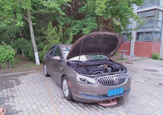

经过寻找,在附近看到个合适的地形,准备工作,自己动手给爱车更换机油。
经过寻找,在附近看到一个合适的地形,准备工作,自己动手给爱车更换机油。

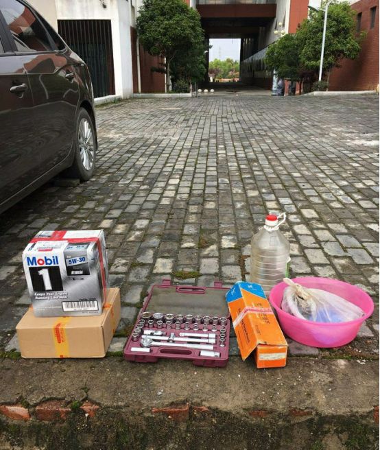

更换前,准备好所有东西。这次买的有机油,还有变速箱油,今天只换个机油,变速箱油,由于时间紧,留在以后再施工。

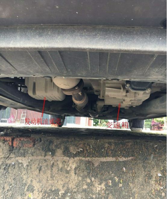

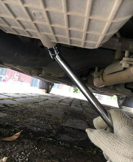

找个地形不容易,好不容易钻下面,看图,在论坛经过科普,熟悉英朗的机油在哪里放。

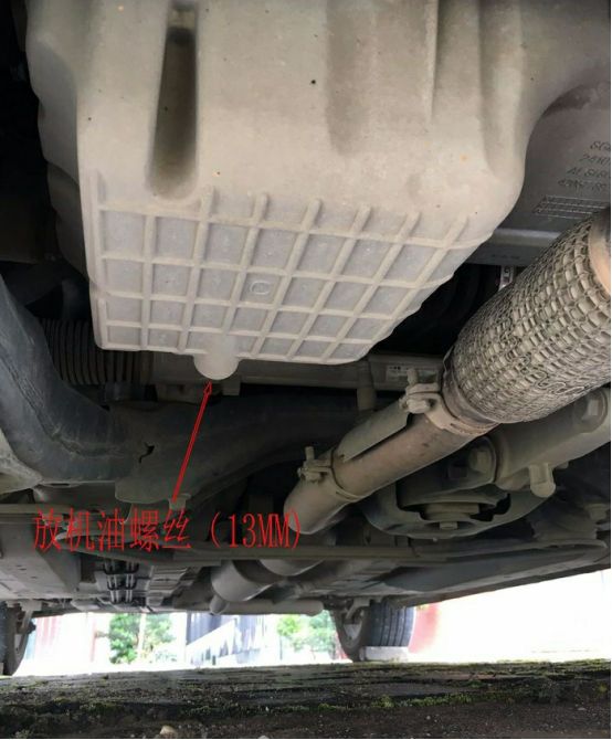

这就是英朗机油的放油口,还得准备工具13的套筒或者板子

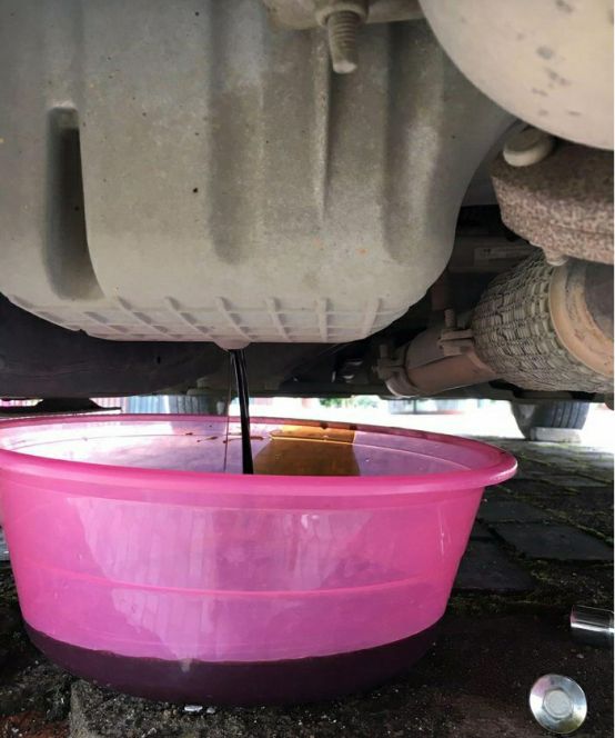

开始放油
找来一个盆,顺利进行放机油。

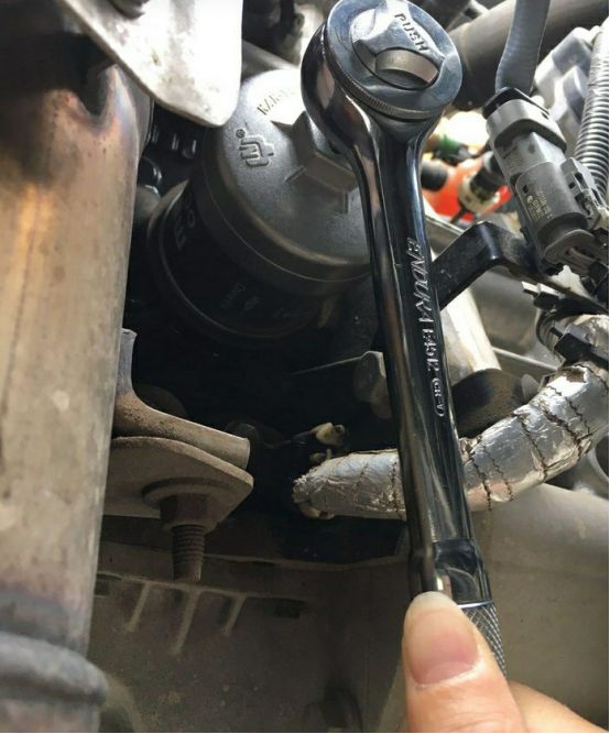

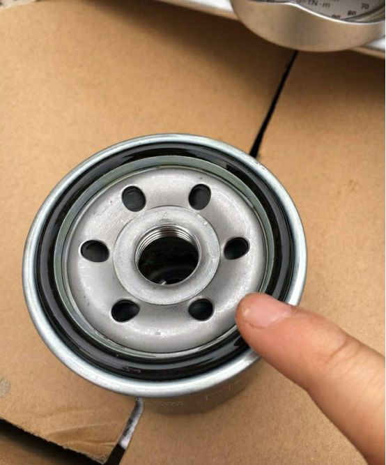

然后,用这个专用的机油滤芯专用扳手,搭配帽式机油头,就能轻松拆卸机油滤芯。
新的装上,然后在拧紧放油螺丝,这一步搞定后,我们就可以添加新的机油。

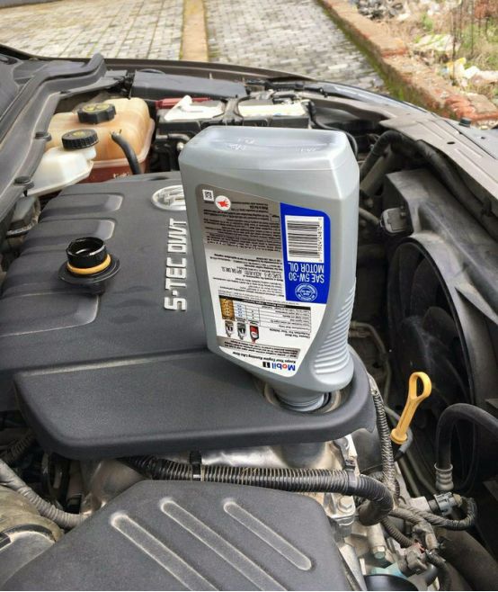

添加,机油。

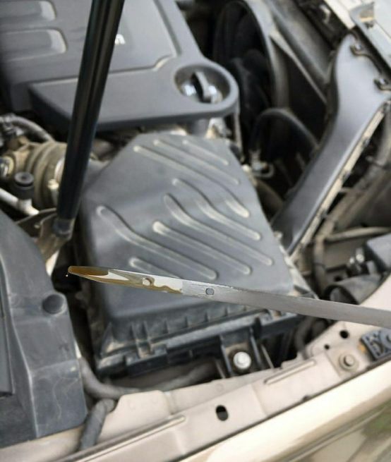

随时掌握机油液位,让机油的刻度尺液位保持在S与F中间就行,至此,完全搞定。搞定后,别急着离开,我们还要启动发动机,然后观察几分钟,看看车底盘下面,有没有渗漏,做到万无一失,然后打扫战场。
