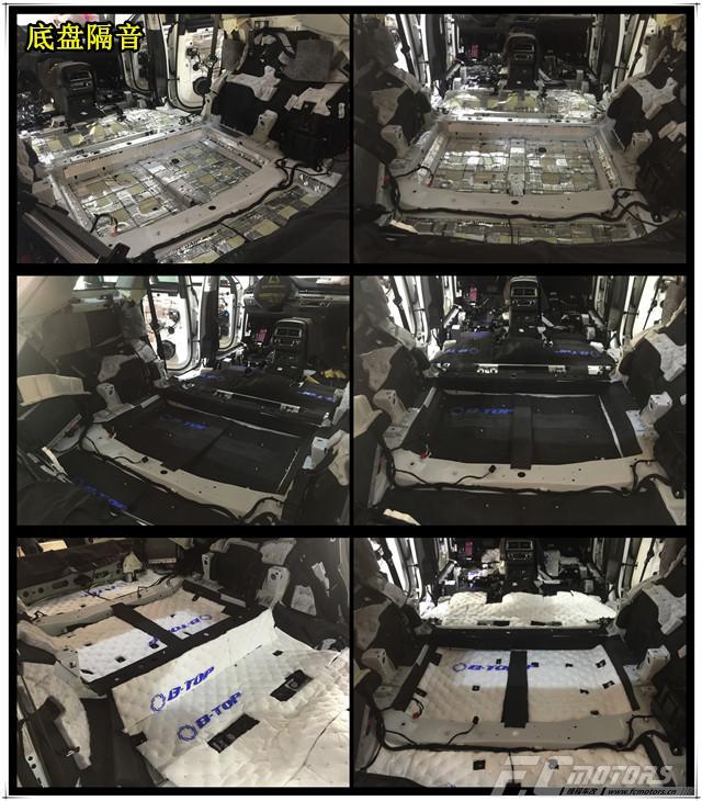

底盘是最多噪音的来源之一,所以底盘隔音非常重要。师傅们首先需要把座椅、地毯等先全部拆卸出来,整理好车上的线束,再做清洁处理,力求良好的施工环境。
经过师傅熟练的拆卸,Q7底盘已经完全暴露在我们面前,依然采用的是第一层止震板,二层吸音棉,三层温莎白棉的方式进行施工。
底盘隔音:针对发动机和排气管的低频噪音,路面噪音、排气管和地面热能,最主要的是可以降低穿透力极强的低频噪音,解决底盘共振噪音,隔绝排气口地面热能的传递,降低油耗。

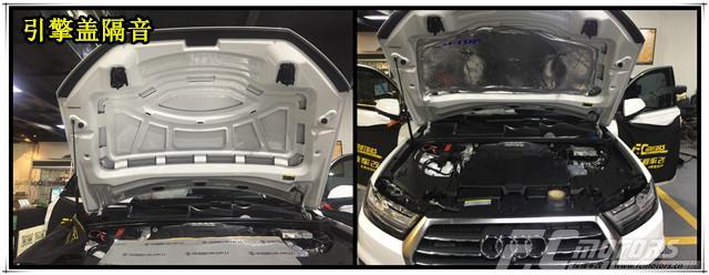

引擎盖隔音可以有效的降低引擎带来的噪音,而且会降低高温对于引擎盖位置的直接烘烤而带来的车漆老化龟裂现象。
