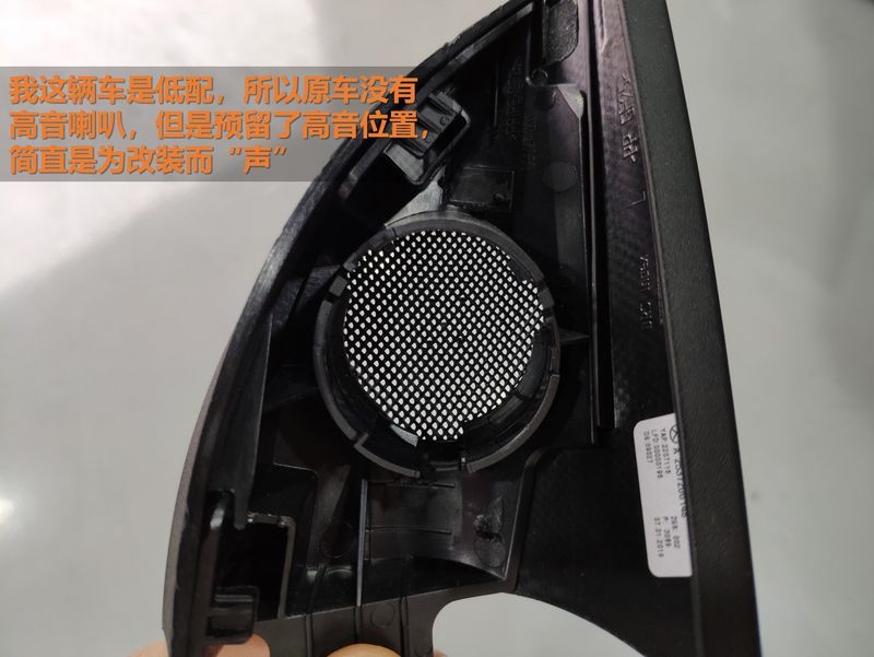

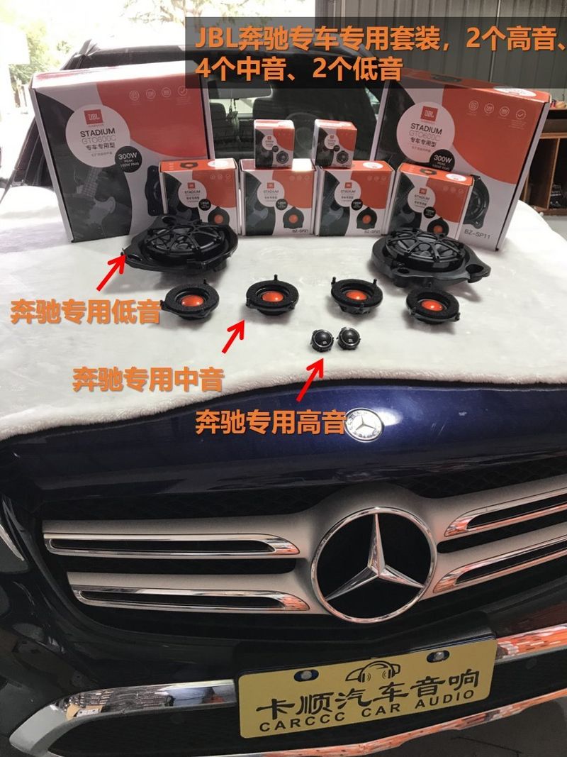

我定了是一套8喇叭豪华型套装:2个高音喇叭,4个中音喇叭,2个低音喇叭。高中低齐全,层次感更分明。
这款奔驰专车专用的高音喇叭用的是原装位卡扣设计,可以直接放入原车的高音位

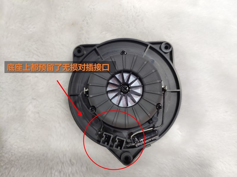

这个中音喇叭挺有特色,它中间是凸起来的,像个球面,据说这样的设计声音的辐射角度可以更大。喇叭的底座是JBL专为奔驰车型设计,按照原车安装尺寸1:1原位打造,所以可以做到完美契合,直接替换。
底座留有孔位,即插即用,安装起来省力了。
低音喇叭垫圈也是JBL品牌按照奔驰原车标准开模制作的,不是那种通用垫圈组合而成,所以更匹配。

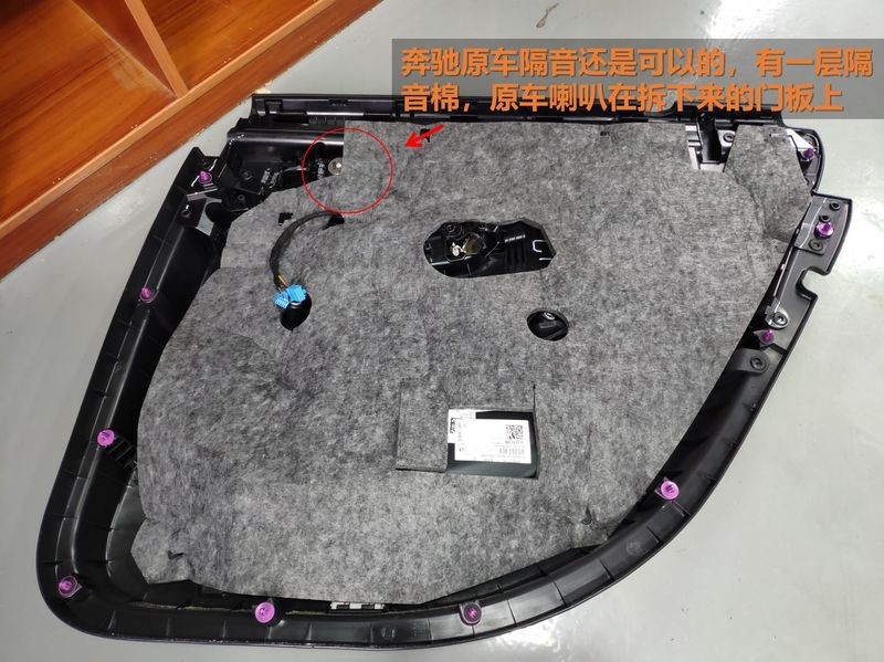

奔驰隔音还是很不错的,还有一层隔音棉,原车喇叭也在拆下来的门板上。

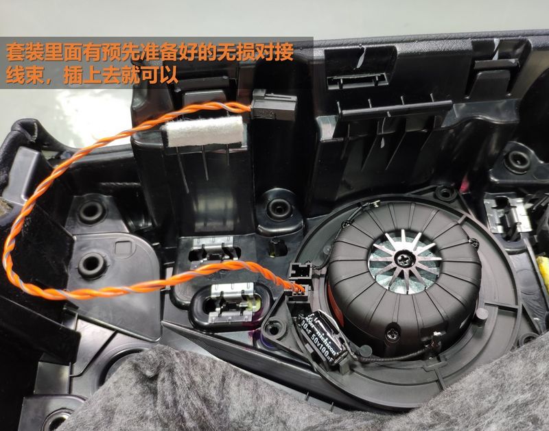

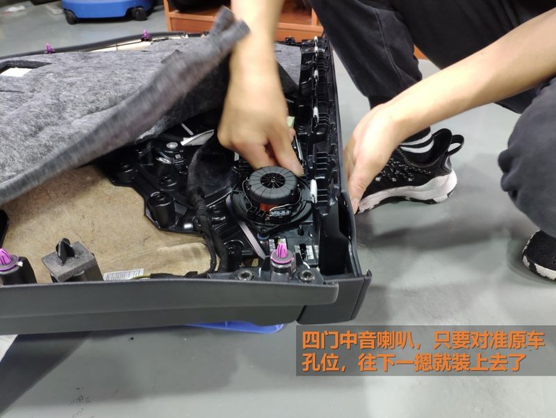

整个安装过程非常快速。像四门喇叭,先把原车喇叭拆下来,然后把JBL的中音喇叭对准原车孔位,直接摁进去就装好了。
紧接着插上JBL品牌专门定制的无损对接线束,另一端高音喇叭。旁边还有一个孔,是专门用来接原车线的。

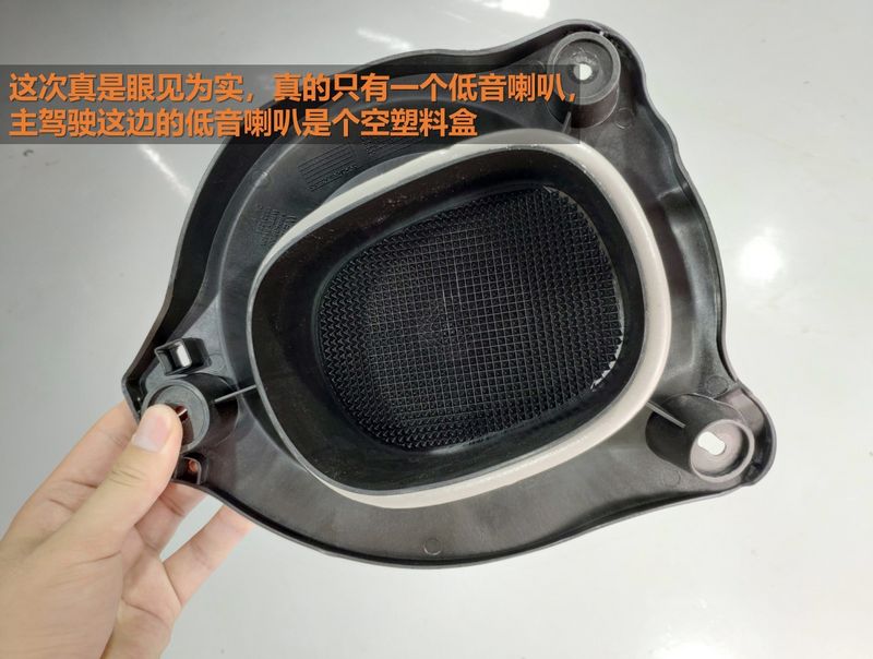

耳听为虚眼见为实,原车主驾驶这边的低音确实只有一个空盒!
这次终于装上了JBL的低音喇叭。原车这里没有预留线,所以用的JBL无损对接线束,连接喇叭和原车线路就可以了。

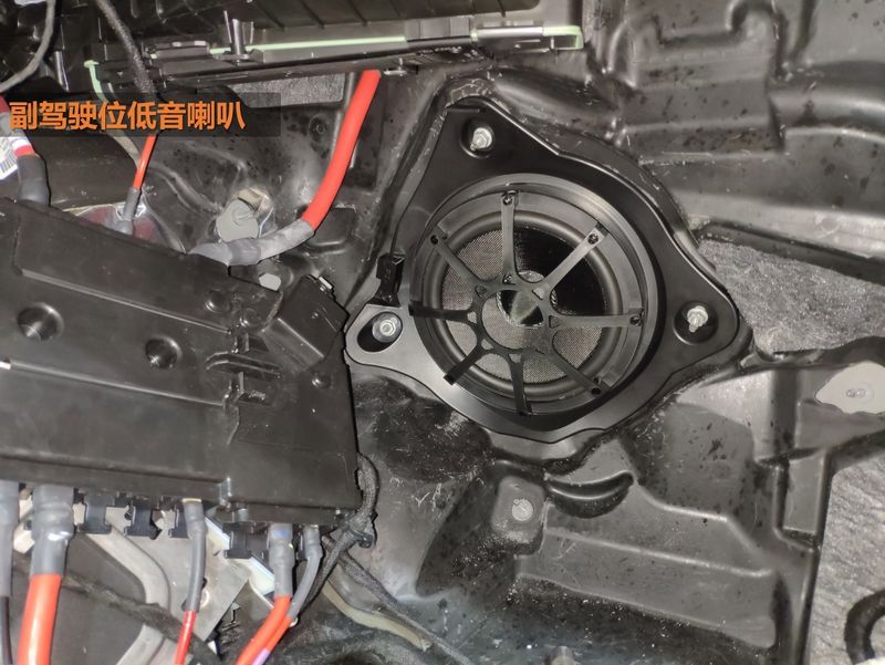

副驾驶这边的喇叭也是一样,原位替换安装,接原车线路插头。
