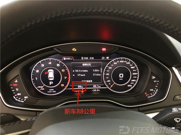

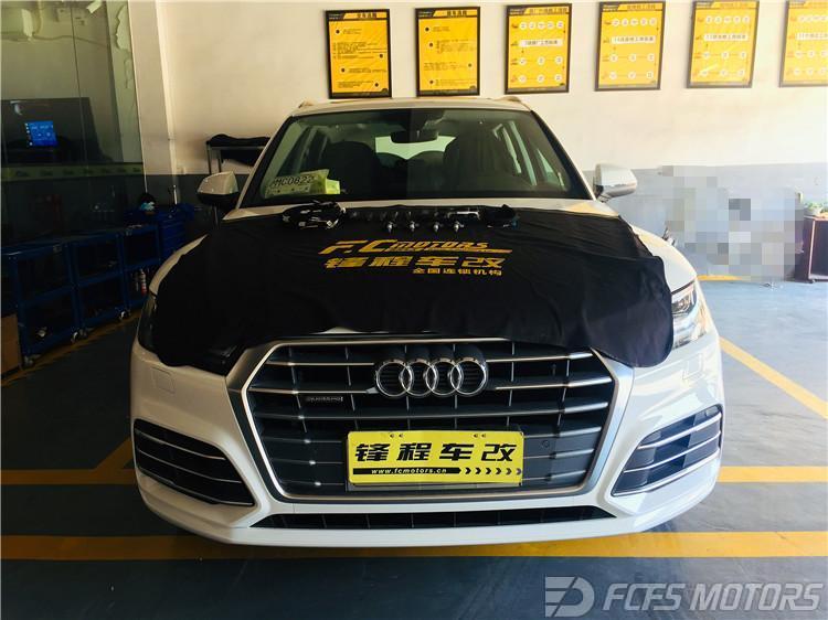

我们先来看看原车的传统仪表显示界面,仪表上可以看出车子刚刚行驶还不到100公里。稍后师傅将会进行编码设置,将带运动气息的显示界面刷出来。
温馨提示:想开通运动仪表的,车子行驶里程必须在100公里以内。超过100公里的则无法开通喔。
运动仪表刷出来后还可以随时切换回原车经典模式。带来不同的架势体验。

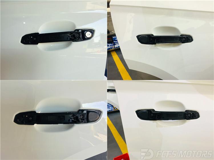

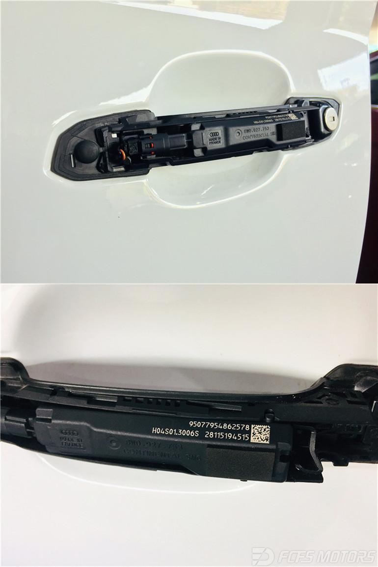

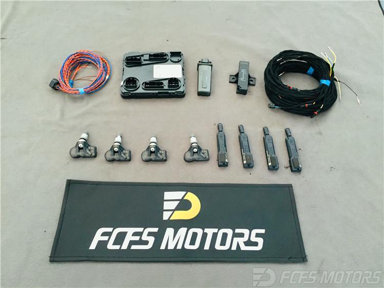

产品全家福:原厂四门舒适进入模块,钥匙传感器,感应天线等产品全部都是原厂正品。

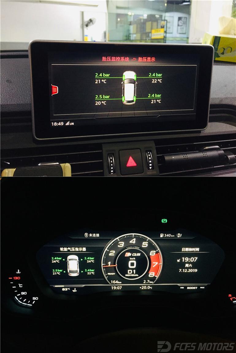

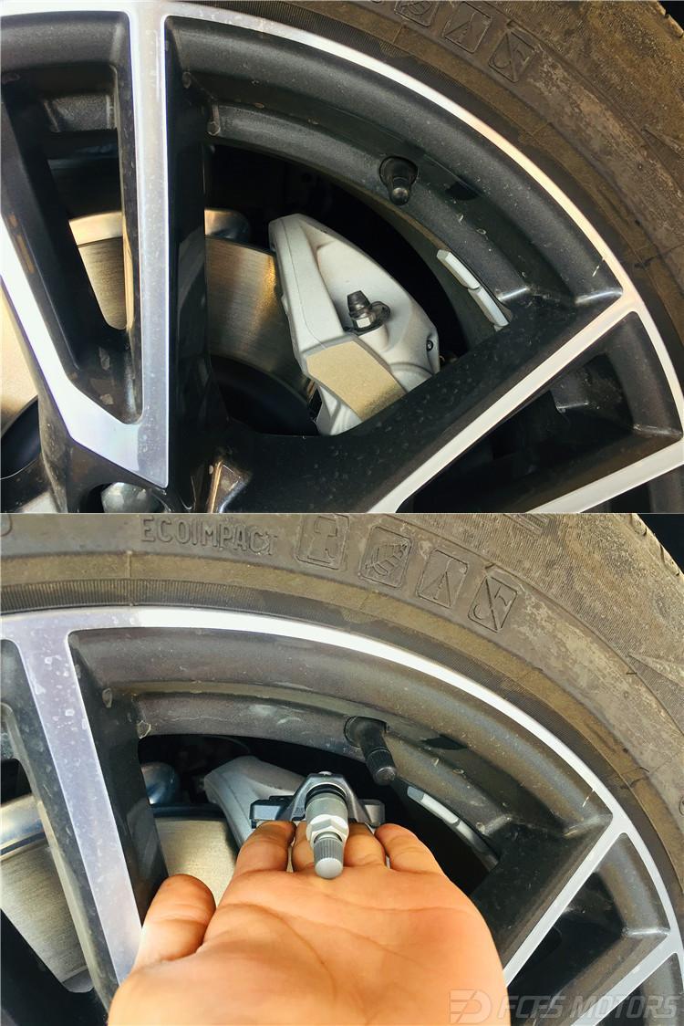

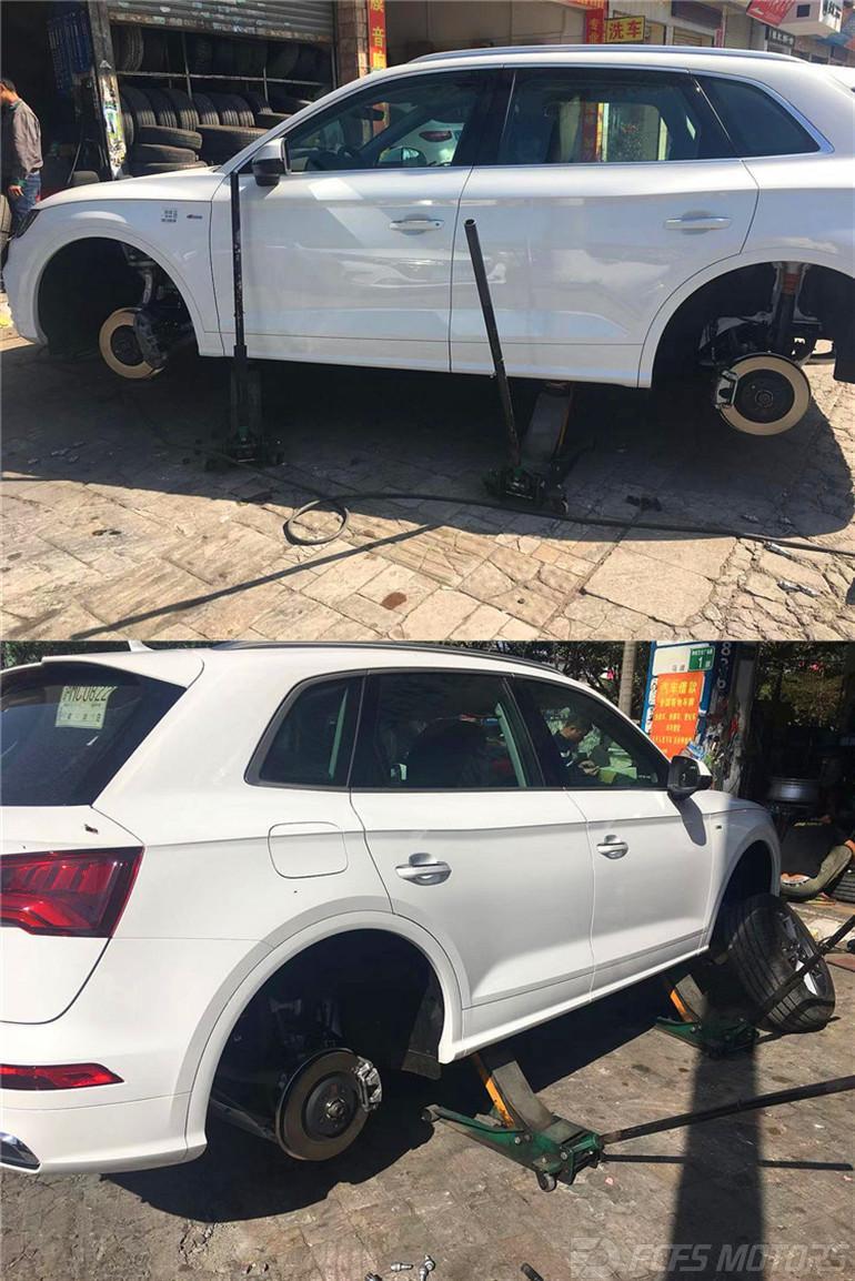

胎压传感器安装,原厂的胎压可不是跟副厂的那些一样装传感器上去就可以用了。原厂的还需要接线,编码写数据才能显示出来。对比网上选择安装的,实体店的月优势在于,你不用担心安装传感器会伤到轮胎,不用担心售后找不到店家,这样的案例现实中比比皆是,当然网上的广告在怎么好也比不上你到实体店一探究竟,怎么衡量就看您的选择了。

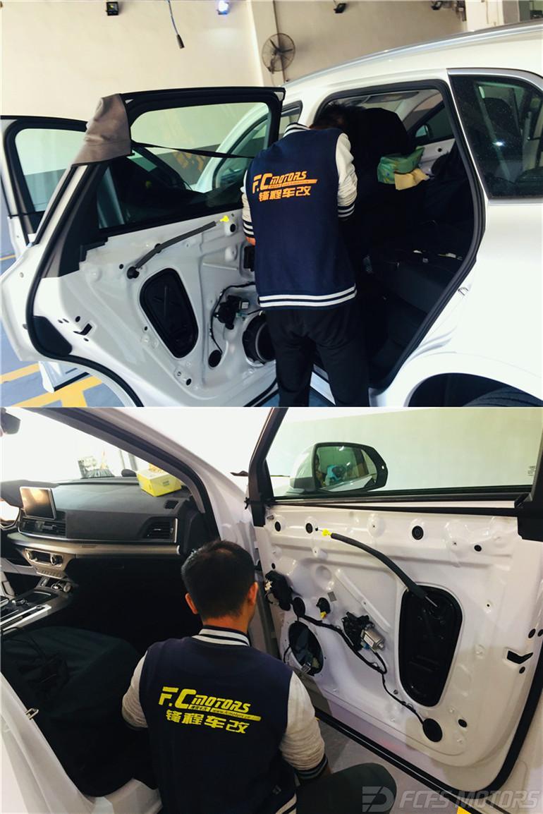

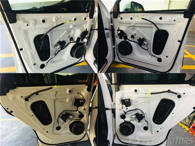

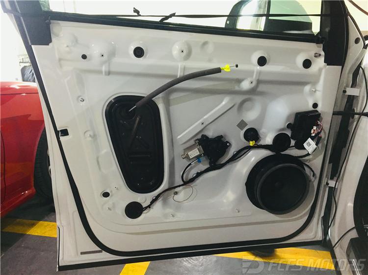

另外一边,师傅已将四门拉手和四门的板门拆卸下来,准备安装拉手天线和布线。
当然了,布线也要有讲究的,要跟原厂线路一起走,这样才不会觉得凌乱,也能体现一家店面的专业性。
车门布线走线施工中。原厂车门传感器无损安装,相比副厂甚至是4S送的舒适进入简直要用太多,不会出现自锁,不灵敏或者无法开门启动的情况。

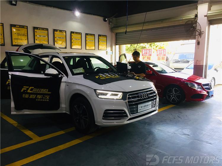

其他全部安装完后我们的师傅将对车辆进行编程。同台改装车型是双门版奔驰E级升级安卓大屏导航系统。
原厂二代胎压支持仪表和主机屏幕上显示,可实时查看轮胎气压情况,大大提升了行车安全性。
