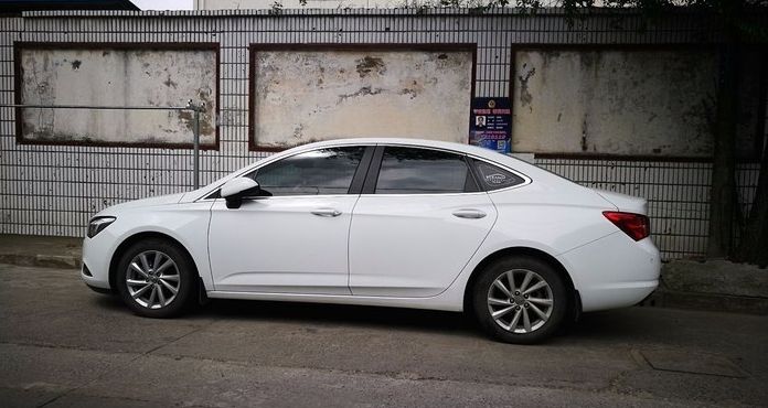

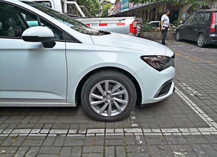

我的威朗,停靠外门外,准备清洗空调前的工作
小威陪我一路,有你在一起,我很开心。
侧面,我十分喜欢就是这个分段腰线

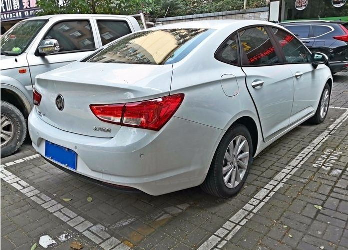

后尾一样动感
前段时间,特意如把车窗的帖子去掉,管我一个素车
围着我的小威转一圈,心里美滋滋的

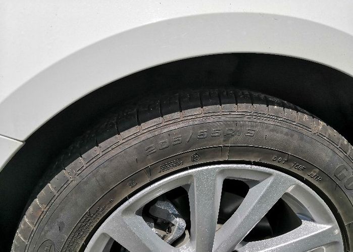

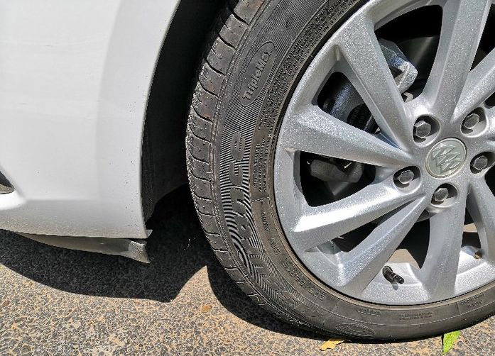

我的小威配置的是更加耐造的安乘系列轮胎
动感的轮圈造型,加上盔甲般特殊的轮胎材质,等于让我加长轮胎的换周期,无形中也节省开支
205-55-16的轮胎,刚刚好。
在苛刻路况的使用上,没有让我失望。

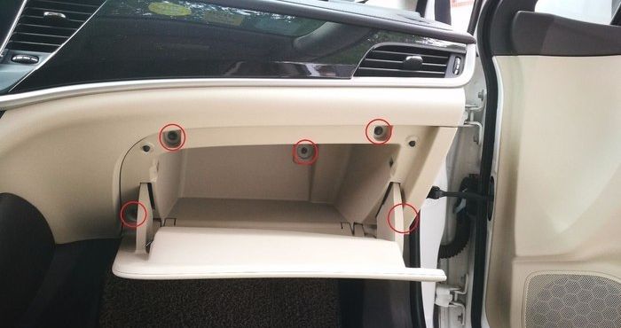

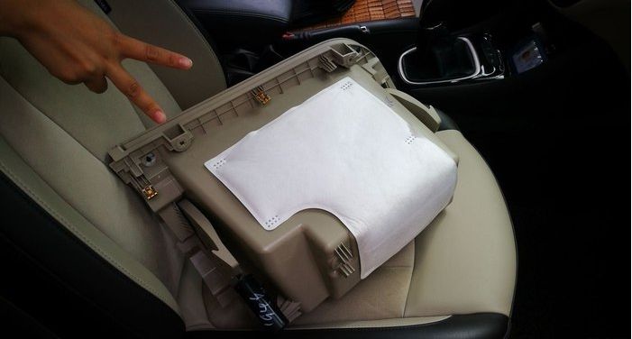

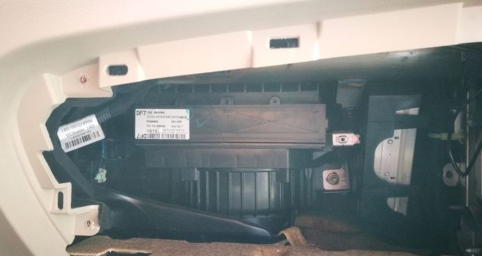

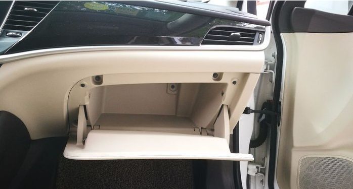

回到车内,今天的工作就是把手套箱拆掉,这样才能把威朗的空调滤芯拿出来,这里有几个螺丝,一定要拆卸完毕,不然,很容易拉断。

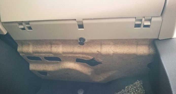

还有这里,角度不是太容易,所以,要有耐心,拆卸下来,要小心,别硬来,悠着劲,省的弄断。

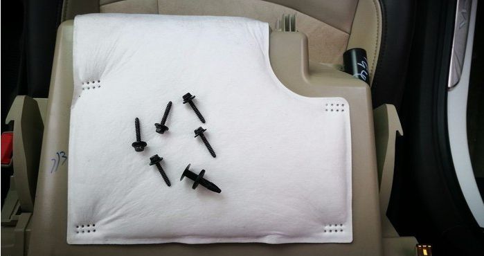

五个螺丝,一个铆钉
小心翼翼的拿出这个,成功搞定

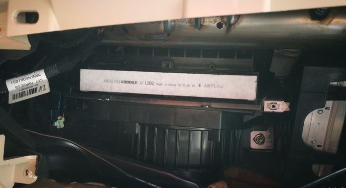

看里面,还是很整齐的,威朗细节不错

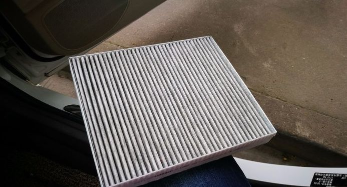

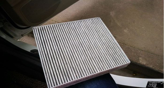

拿出这个空调滤芯,就在这里
这是上次更换的空调滤芯,不是很脏,自己用吹风机清理下,还能用。

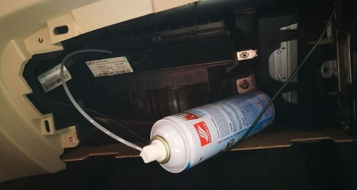

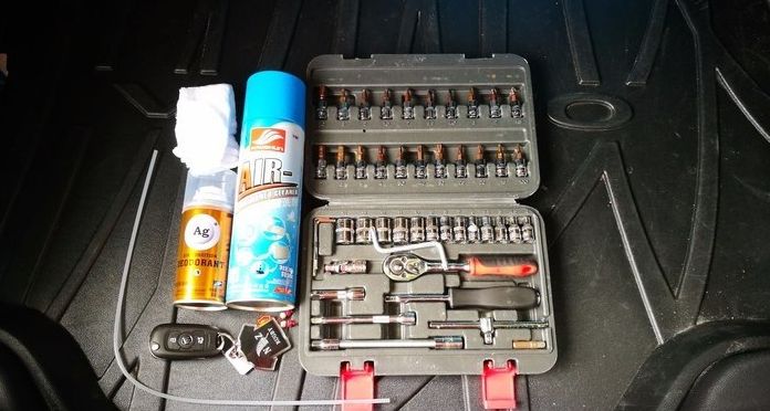

提前网购的空调管道清洗剂,这个位置不好操作。一定要打开压缩机,调乘内循环,这样效果更佳。

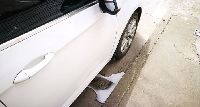

然后,运行几分钟。清洗出来的管道脏东西,会随着冷凝水,拍出来。

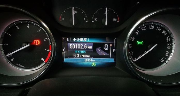

来,看下我的油耗
是不是很逆天
