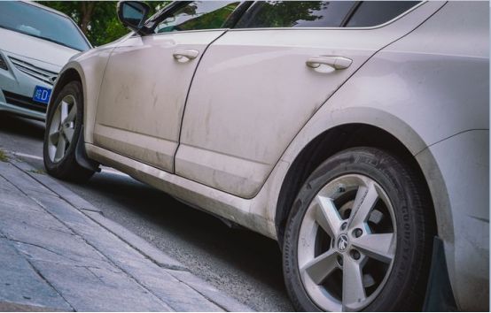

我的固特异逸乘轮胎自上次保养后,已经行驶了相当一段时间,中间还没有补过气,目前在行驶中已经感觉到了胎压不足,需要尽快补气。由于是夏天,我准备为将气压补充到2.25BAR的数值。
固特异逸乘轮胎是我选择更换轮胎品牌,型号还是205/55 R16。建议换胎不要更换尺寸,可以两只或四只一起换。这套轮胎的湿地刹车性能不错,是咱老百姓用的起的好轮胎

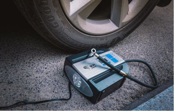

我车上搭载的是瑞柯的充气泵,气压值为数字显示,使用点烟器供电

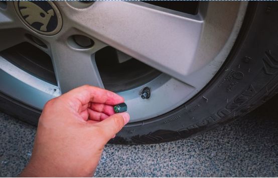

拧下金属气嘴帽

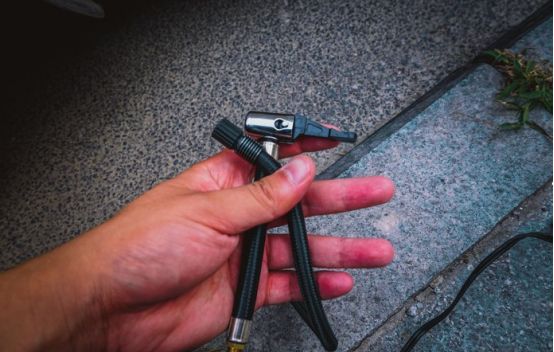

拧上充气泵的气嘴,这个旋钮式的气嘴非常难用,拧放费事费力,特别是在轮胎充气完成后,拧下来时候由于操作时间长,刚充的气又会被放出不少,有一次我拧的急,还把手磨出了个水泡。

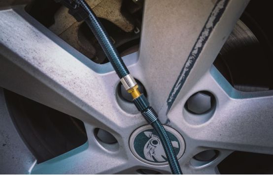

把按压式气嘴转接头直接旋在原来充气泵的管子上
塑料件按压即可充气,非常方便
按压式气嘴头操作更便捷,旋式气嘴不方便
使用充气泵为轮胎充气
把转接头拧在原旋式气嘴上,由于螺纹比较长,会有一段裸露在外面,这也是通用款的配置,不影响正常使用

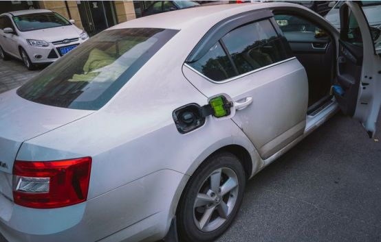

充气泵从点烟器供电
充气泵接入点烟器,正常情况需要为车子点火,以获得更充足的电源

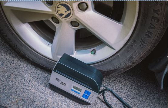

充气泵上场,已经转接了转接头
这款充气泵可以设定充气的预设胎压值,设定为2.25BAR,注意单位
