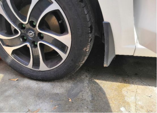

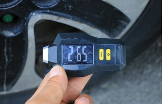

上次换胎前,老海泰OP轮胎出现的皲裂的状况,换胎后,我都隔一段时间一检查,好在,固特异没有出现。换胎后,特别是最近,气温高,我也一直关注胎压的问题,平时隔段时间也检查一次, 记录一下。再者就是跑高速前,检查轮胎的沟壑是不是有异物,检查轮胎是不是有破损等等。随着雨季的到来,大家一定要经常检查轮胎花纹的磨损程度,雨天行车,轮胎的抓地力附着力就会下降,紧急制动或者转向,都会造成刹车距离过长的失力状况出现,好在,我换飞足胎,还是挺让人放心的。
日常安全行车,检查轮胎。
日常安全行车,检查胎压。

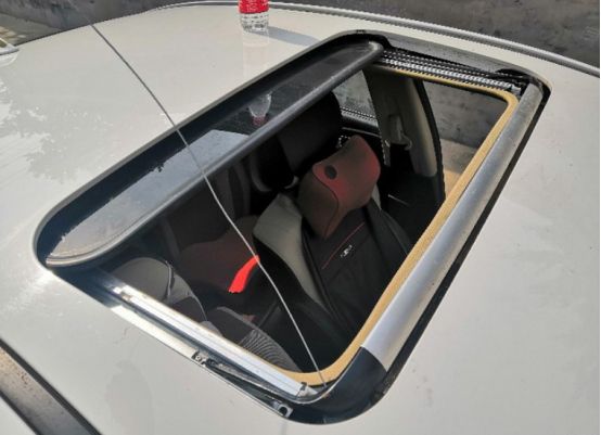

打开天窗

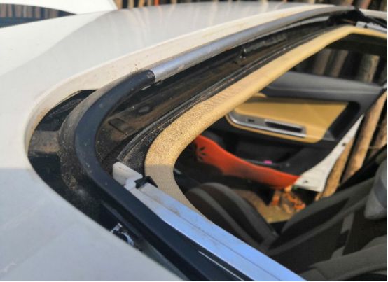

通过上车门]槛处,踮起脚,能看到天窗轨道和里面的构造。

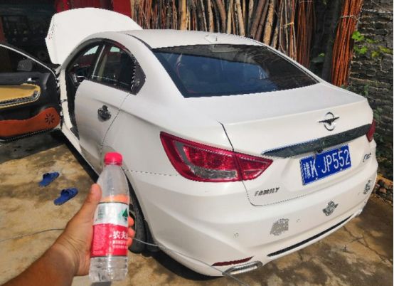

准备一瓶水,这样方变检查,疏通。

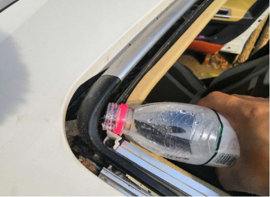

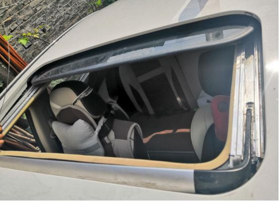

找到天窗轨道前部分的小孔,那里就是承载着天窗排水系统的导水管道。还要准备一根一 米多的铁丝。 开始疏通。
先往天窗轨道里面倒水。
观察,状况,然后,趁势疏通。

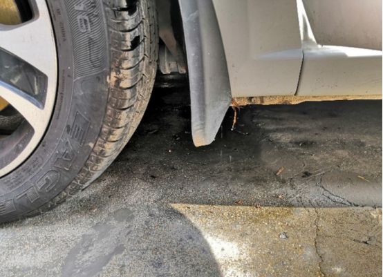

疏通后,在往轨道里面倒水,使之彻底顺畅。顺畅的表现就是,在天窗轨道里面倒水,前轮后挡泥瓦处,会有股水流出,这说明天窗已经畅通,搞定。以后,不用去乱花钱了,你是不是学会了。

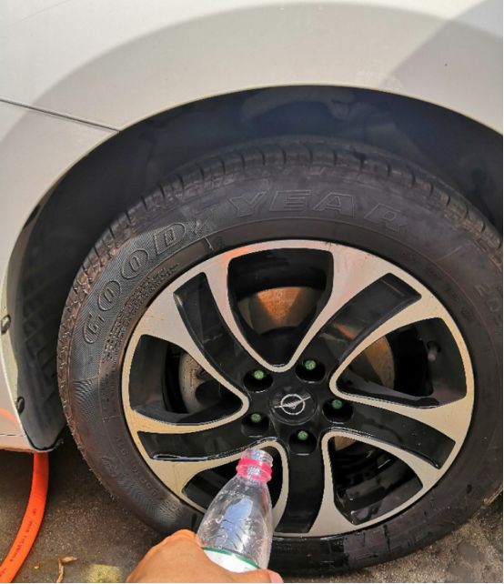

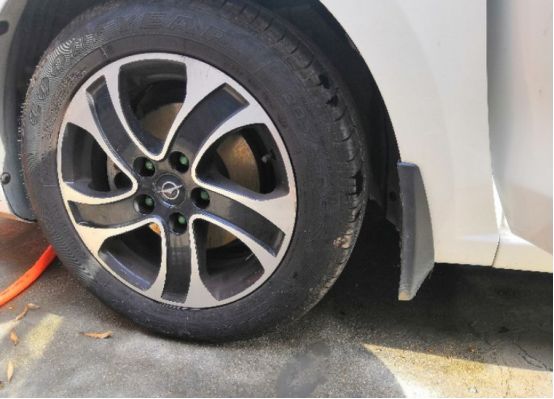

我的福美来更换的是固特异轮胎。检查,还要看看轮胎沟壑是不是有异物,这样不仅能安全驾驶,及时发现清理异物,还能避免多余的哒哒哒胎噪。
配套大师轮胎胎质很软,于地面贴合更完美,抓地力更好。

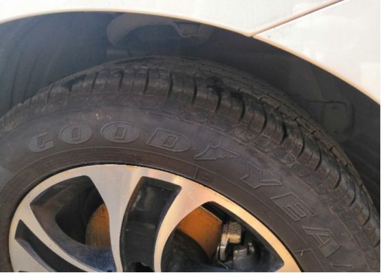

日常检查,还要看看轮胎有没有伤,特别是胎壁。
