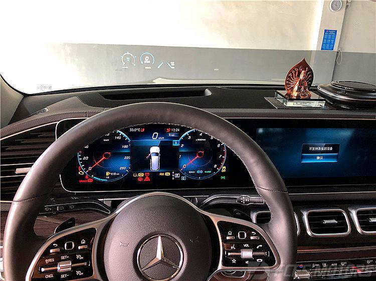

抬头显示HUD(Head Up Display),又叫平视显示系统,曾经只在军用战斗机上出现,现在在很多民用车型上都开始引进普及,不管是BBA类的高端车型,还是本田、马自达等这样的中端品牌,都可以选配HUD抬头显示。
升级车型:20款奔驰GLS450
升级配置:原厂抬头显示(HUD)
奔驰从2014年开始引入平视系统并在其高端车型中应用,并将其提升到更高的水平,该系统可提供车辆速度和速度限制的数据,并从驾驶辅助系统发出导航指令和警告,补充了仪表板上的信息。

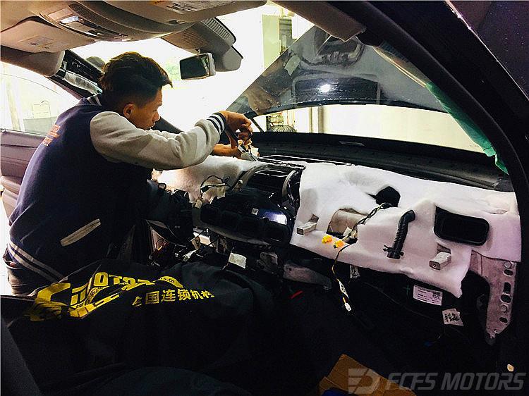

作为一台价值超过百万的高端车来说,一般涉及到拆仪表台这样的改装项目,很多改装店都不敢接下来。一是这种改装项目比较少,不知道怎么安装。二是该车是最新款车型,很多地方和老一款的都不一样,不知道怎么拆,拆坏了还得赔偿。

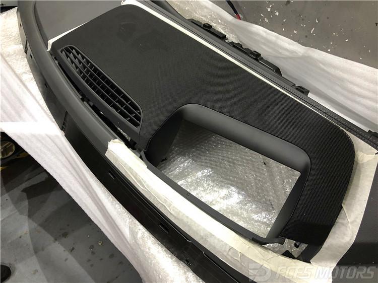

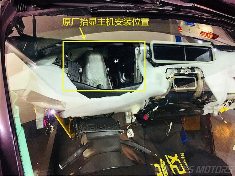

抬头显示主机是安装在仪表台里,安装抬显必须拆掉整个仪表台。仪表台的拆卸可不是一般的改装项目。由于车子比较高端,很多的功能都是由模块控制的。
抬显主机安装,上图中抬显主机位置并没有任何东西,但是车厂已经预留出来了位置。安装主机布线都是跟着原厂线路一起,这样也不会觉得特别的凌乱。

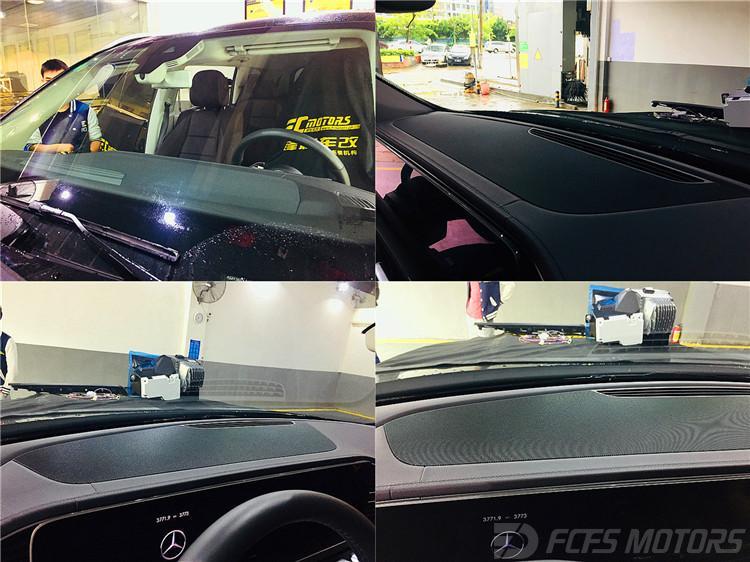

最重要的一步,当然也是风险最大的一步。仪表台切割,必须由老师傅操刀。切割的大小必须刚刚好。既要保证仪表台的完整和美观度,还要保证仪表台上饰板刚好装上去。

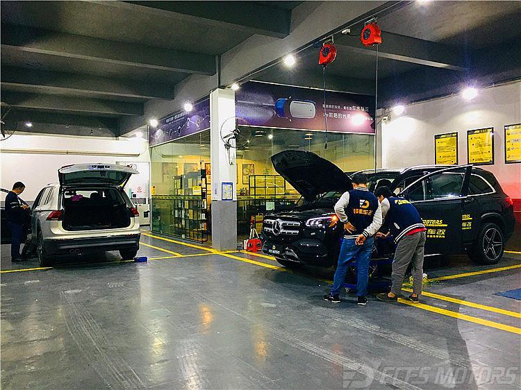

当天改装车型:大众途观升级原厂电动尾门+一脚踢。奔驰GLS450升级原厂抬头显示。
抬显主机安装上车和仪表台复原后开始由专业的原厂编程工程师用原厂电脑写数据,编程。原车行车电脑里没有这个数据,必须用原厂的电脑写入数据才能使用。

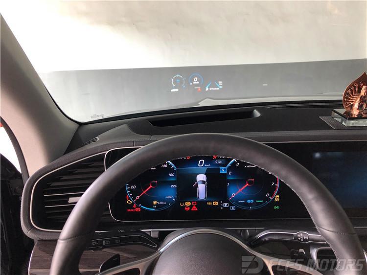

安装了抬头显示,驾驶员可不必低头,就可以看到车辆信息,如车速、油耗、导航等都会显示在前挡风玻璃的小块区域内。从而避免分散对前方道路的注意力。开车时,驾驶者的视线离开前方可说是发生车祸的最大主因之一,有了HUD可以大大减少让驾驶者的视线离开前方道路的次数与时间。让驾驶者的视线在不用离开前挡风玻璃的情况下就能得知一些诸如时速,引擎转速灯信息,以维持行车安全。
