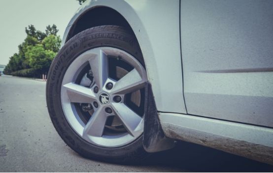

新更换的固特异逸乘轮胎,操控性能极好,尤其是它的轮胎抓地力很强,刹车非常灵敏
固特异飞足的标志,实际上固特异除了逸乘、安乘、御乘轮胎之外,空气净化器、U盘、工具箱我都有收藏
GOOD YEAR的英文LOGO,实际上这款逸乘轮胎给我最佳的印象还是它的刹车,驾车路经常会遇到马路杀手、电瓶车,一套制动性能好的轮胎尤为重要

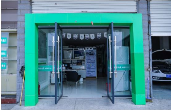

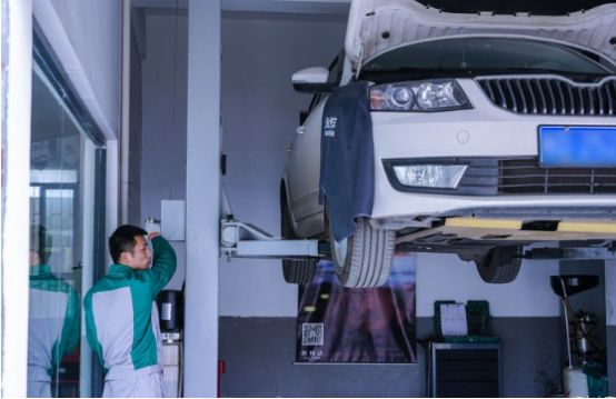

绿色为主的店内装修,到店后,工作人员会与你核对公里数和保养内容,注意,一定要提前研究车辆使用说明书哦!然后会为你对车辆进行保护,座椅、方向盘套、车头的防护等,服务方面还是非常细致
常规的检查都非常简单,比如灯光检查,如果有问题行车电脑会提示的,自己就可以检查问题,这些都是免费的项目

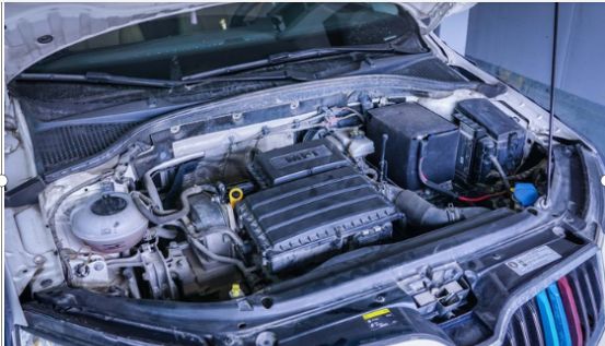

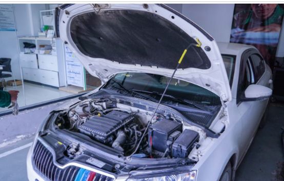

打开发动机舱,明锐配备了隔音棉,但是斯柯达有些车型的隔音棉是需要另外加装的,这一点希望改进,还实惠于车主

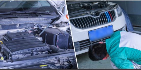

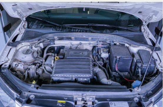

1.6L自吸发动机舱布局就是这样的,简单清晰,同时也意味着家用代步车的朴素动力

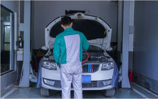

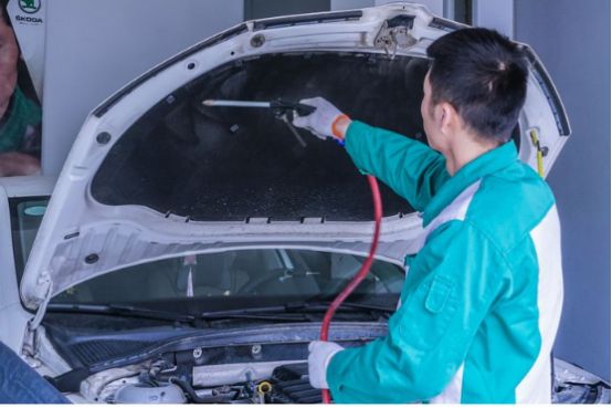

第一步是清洗发动机舱,用刺枪吹洗,主要看师傅工作的细致不细致,如果用水枪清洗那师傅的水平一定很高超,否则不建议
师傅清洗的十分到位,隔音棉、发动机舱、甚至连车下唇的进气格栅都给吹干净了,点个赞!

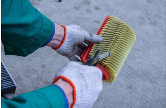

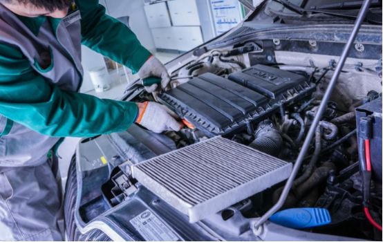

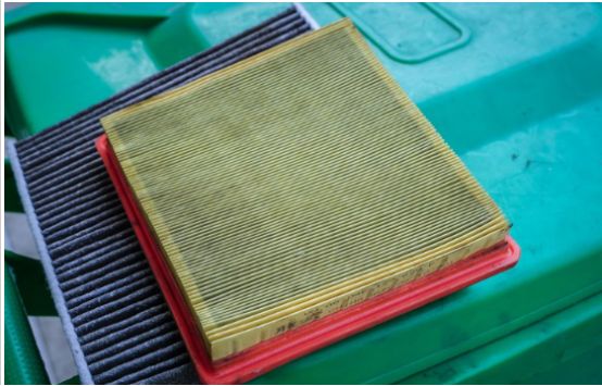

接着是更换空气滤芯和空调滤芯
空气滤芯,灰色的是活性炭空调滤芯,这两个配件的价格不算贵,可以选择2W公里/1年进行更换,可以节省不少费用

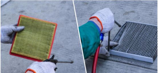

在中途保养时,可以选择空气滤芯和空调滤芯进行吹洗,洗洗还能用

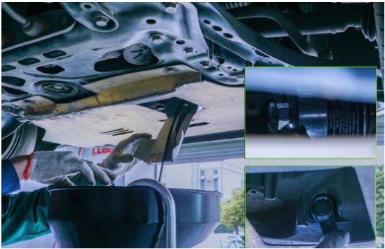

下面开始更换机油,更换机油是保养中最重要的一环,如果可以的话,尽量选择高品质的全合成机油

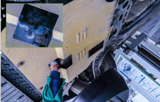

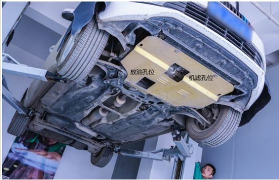

明锐原车是没有发动机护板的,建议选购一个,有塑钢的、锰钢的、合金的,实际上锰钢的足矣,我的已经千疮百孔,还在勉强使用

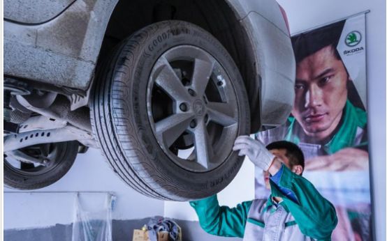

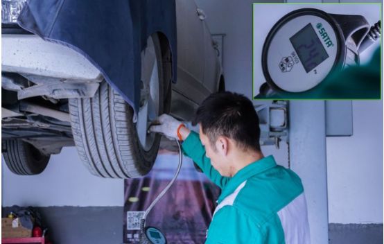

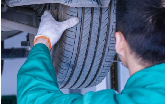

放油需要时间,所以小哥哥开始检查轮胎,因为天气不算热,气压可以选择高一点,2.5都可以,我选择的是2.4BAR,注意单位
检查石子,逸乘的轮胎花纹是不对称形状的,排水性能很好
轮胎可以视情况更换,我的轮胎因为是刚换不久,纹路非常深

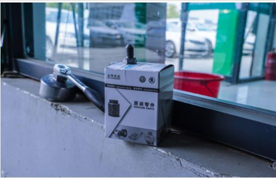

从保养孔位拧下放油螺丝和机油滤芯,放出黑乎乎的机油,其实6000公里对于半合成机油来说还可以继续使用,不过机油消耗是个问题(正常现象),所以我一般都选择6000公里更换
机滤需要和机油一起更换,价格45元,放油螺丝可以一并更换也可以两次更换,价格也就十几块钱
更换机滤前,用新机油抹一圈润滑一下
更换机滤和放油螺丝,换完后放下车辆

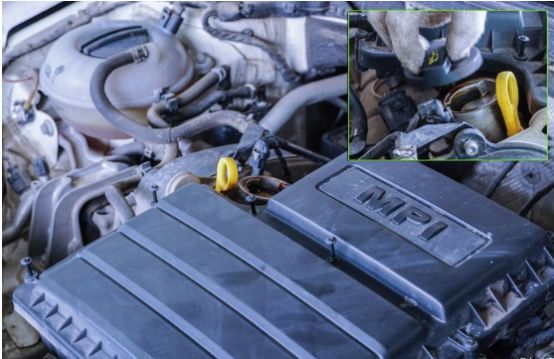

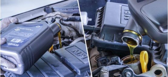

拧下机油盖,准备加注新机油
这是别人保养留下的机油瓶,我一般选择某实多、某壳牌。原厂半合成机油一般200-300元一桶,某实多全合成400多元一桶,黑钻就贵了,我一般也不用除了活动获得
加注机油,这次给小明喝的比较好,全合成黑钻

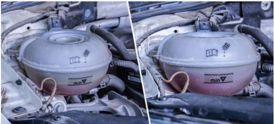

防冻液有些缺液,师傅给免费加注了防冻液

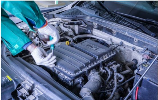

安装回空气滤芯
紧固螺丝

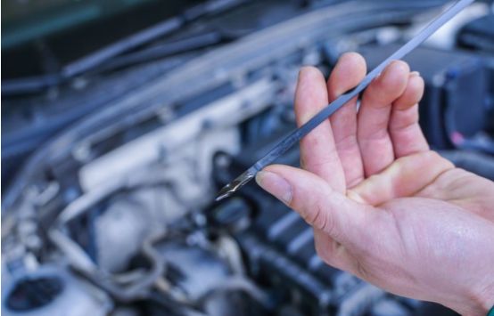

查看机油液位,明锐一次保养的机油使用量约4L
装回空气滤芯,我还没学会,学会了可以自己网购安装

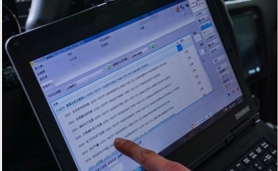

在4S店可以使用5054对车辆进行检查,这是外面的汽修店不能做到的
检查时发现有一个错误,可能是更换方向盘造成的
师傅对错误进行解答,对车辆没有什么影响

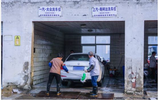

最后保养结束,不忘记蹭一下店里的免费洗车服务
