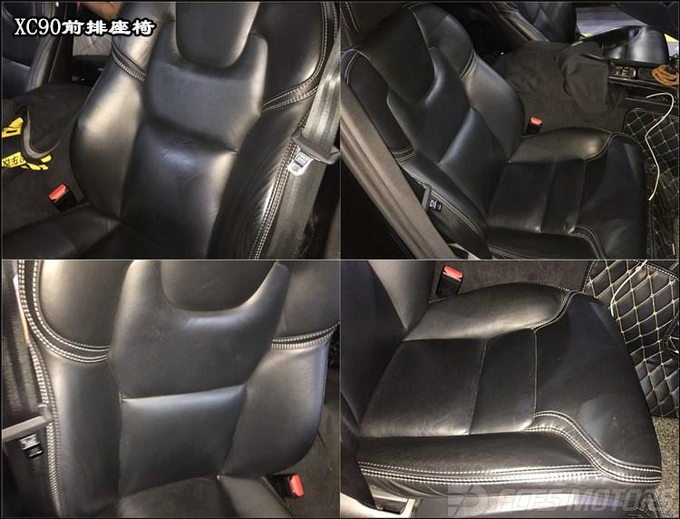

开工,技术师傅首先将主副驾座椅进行拆下施工,我们可以看到XC90原车座椅还是不带通风孔的,一张厚厚实实密不透风的真皮长期包裹着臀部与腰部,那滋味想想也是够了!!当然由于原车没有通风孔,所以稍后座椅拆卸分后我们技术师傅还要进行真皮打孔工序,说到真皮打孔工序,又是许多车友的担心了!!担心打孔后座椅会出现不均匀、不耐用、不美观等问题,不过这些在我们锋程车改专业汽车座椅改装老店您就大可放心啦~~

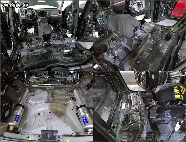

技术师傅将沃尔沃XC90内饰拆下后,稍后还将进行升级部位的清洁处理工序,目的只为隔音产品能更好的与车体紧密结合,达到长期不脱落效果,给您完美的驾乘体验。

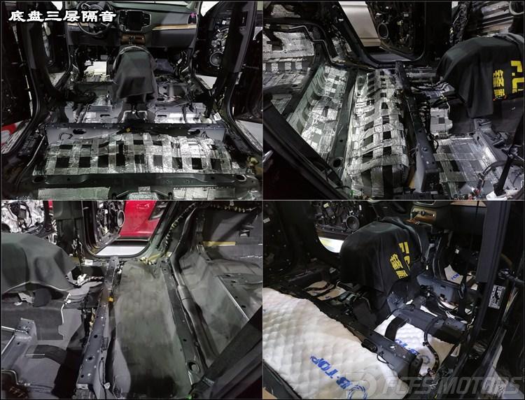

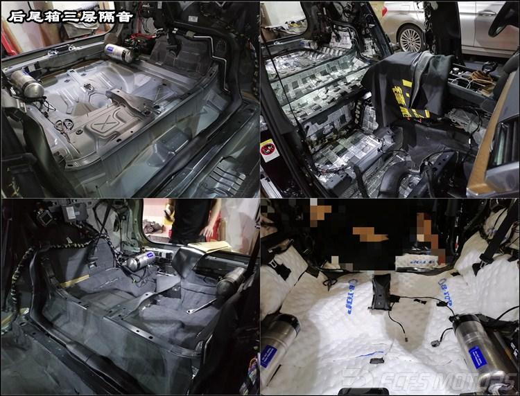

清洁处理后,首先进行的是底盘三层必拓环保隔音处理,第一层必拓环保止震材料以十字方式粘贴再进行压紧,第二三层则以必拓环保吸音棉、必拓环保温莎棉进行施工!三层隔音后不仅降低了底盘的低频共振噪声,同时还有效增强了钣金的刚性。
紧接着进行后尾箱必拓环保三层隔音处理,同样以必拓环保止震板、吸音棉、温莎棉的方式对轮毂位置以及备胎位置进行施工,贴装后在利用专用工具压实处理,让其刚提结构性更加紧凑,强化后备箱钣金结构,提升整体的紧固性和扎实性,有效吸收共鸣噪音,阻隔热能。

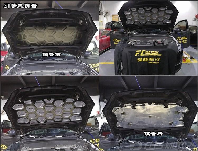

原车的引擎盖只是一层单薄的铁皮结构,汽车行驶中引擎盖很容易产生振动噪声,技术师傅以止震板裁成小块方式进行贴装,有强迫症的小编表示看了很服,外层则以必拓系列引擎盖专用覆膜进行施工!双管齐下,引擎盖隔音后不仅可以减少发动机热量对引擎盖的烘烤,同时可以有效的吸收发动机的机械噪声,减少发动机噪音向车内外传递。

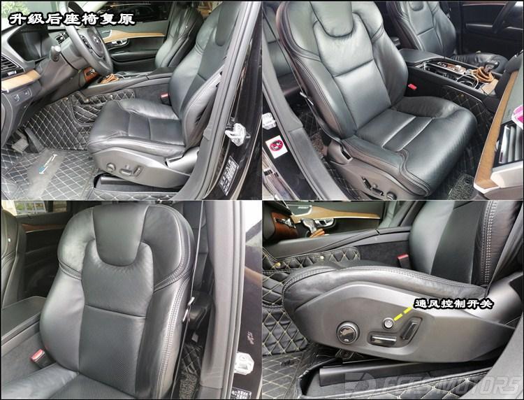

全车必拓环保隔音完成,升级怡然吸风系统后的座椅也复原回到车身啦,外观与原车并无差别,而旁边小编标识的就是吸风控制开关啦,与原车风格完美融合,三挡风量根据自身需求随意调节,一键开启强大的吸风装备正式开启呼吸模式,针对背部、臀部闷热的重宅区简直爽翻了!

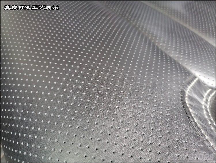

真皮打孔工艺展示,通风孔排列有序、大小均匀、密度合理,在增加透气性的同时丝毫不影响到整个座椅的美观性,当然前提是得专业店、专业技术师傅的操作下,所以小编建议各位车友一定要认准专业改装店进行升级哟,以免后续不必要的麻烦!

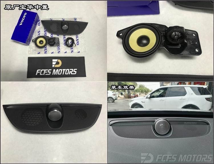

沃尔沃宝华中置装车效果,原装原位原厂孔位安装,花小钱秒变豪华配置,金属网罩,档次凸显,体验高保真震撼音质!
