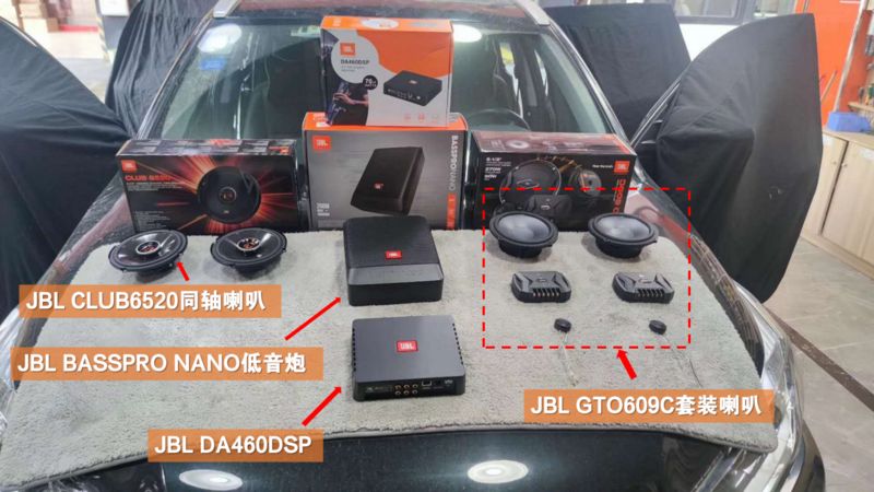

我选的这套算是比较全面的
前门:JBL GTO609C套装喇叭
后门:JBL CLUB6520同轴喇叭
低音炮:JBL BASSPRO NANO有源低音炮
DSP:JBL DA460DSP

前门安装JBL GTO609C套装喇叭,原车位替换。GTO系列算是JBL里面比较高端的系列了,额定功率90W,最大功率270W,喇叭用的材质也和一般的喇叭不一样,看介绍是聚丙烯锥盆,哈曼专利技术。送了配套的喇叭垫圈,喇叭固定上去稳如泰山!
套装里面的独立高音喇叭,在前挡风玻璃下面,原位替换。这种球顶造型,高音的响应更丝滑顺畅。
后门安装的是JBL CLUB6520同轴喇叭,查了下这款喇叭的官方数据:额定功率50W,最大功率可以达到150W,阻抗只有3Ω。作为前声场的补充已经足够,前后声场相呼应,坐在后排听音乐也非常舒服了。
特地选了这个JBL的DSP,31段均衡调节,内置大功率功放,还有特别期待的“皇帝位”调节,有了它,声音的环绕立体感就变得更强。
上任车主改的音响系统并没有低音炮,导致音乐在低频部分表现不足。我这次特别选了JBL的一款新的迷你低音炮JBL BASSPRO NANO。这是款6x8英寸的有源低音炮,内置功放,所以不用额外单独再配功放。体积特别小巧,不占空间。
