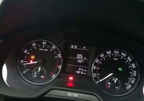

就在这套轮胎更换没多久,我就发现了轮胎被钉子扎了,还是明锐的胎压报警提示的我,开始我没当回事,把胎压复位正常后又继续行驶了有200多公里。这才发现轮胎被扎,赶紧补胎吧!
胎压报警第一次出现时蔡48000公里,复位后继续行驶
怠速下按住SET键不松即可复位胎压
就这样继续行驶,复位后一段时间里没出现报警
又行驶了270公里又出现了报警信息提示左侧轮胎缺气

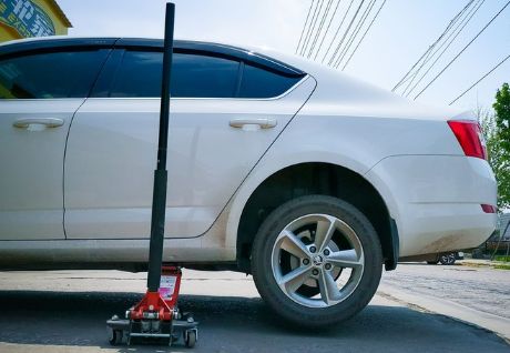

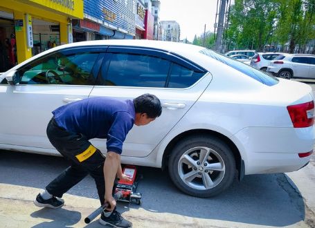

赶紧开到汽修店维修,师博麻溜的把车抬起来

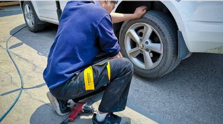

左后轮离地后拆卸轮胎
拆下装饰盖
拆下紧固螺丝,师傅问我补过胎没有,螺丝怎么这么紧?我告诉他刚换的新轮胎,师傅说固特异轮胎不错

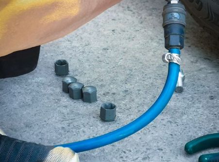

拆下来的装饰盖和螺丝

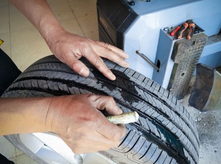

把钉子拨了,轮胎跑的很快,师博用水测试了扎胎位置,在起泡的位置做好标记
标记了一个很大的叉叉

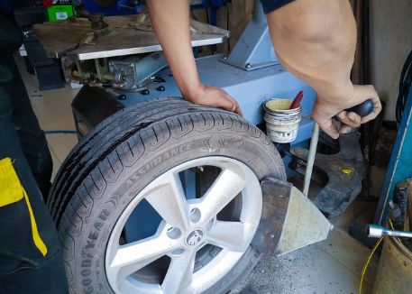

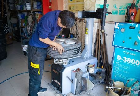

开始分离轮胎和轮毂,全机器操作
分离轮毂
很快就把轮胎和轮毂进行了分离

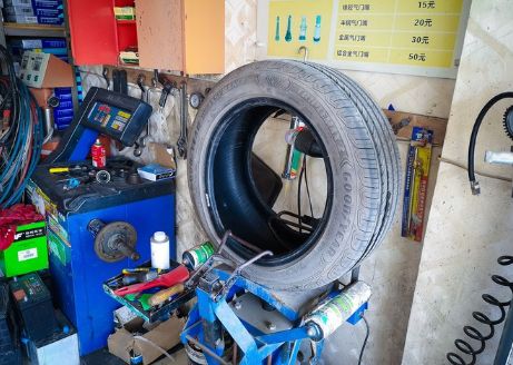

准备补胎

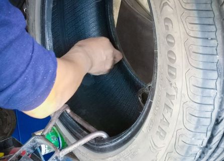

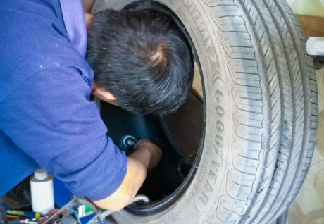

扩张器把轮胎扒开方便操作

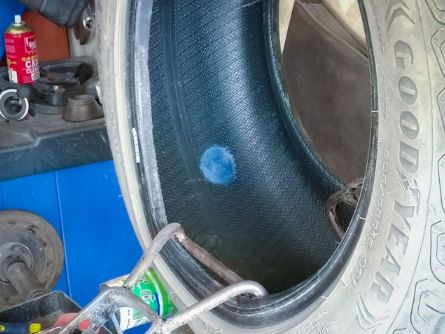

用砂轮打磨扎胎的位置,方便贴胶
打磨区域

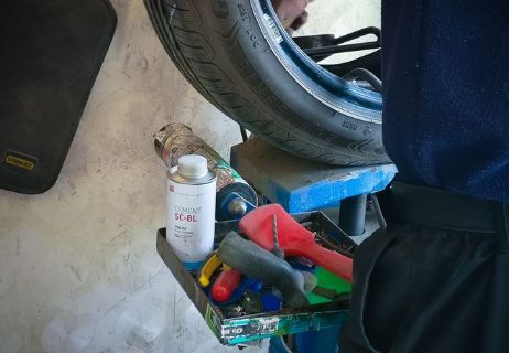

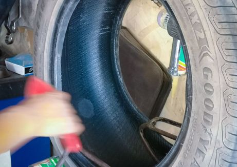

用这种白色瓶子的粘结剂

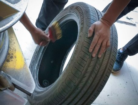

用刷子刷胶

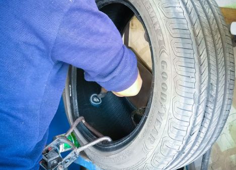

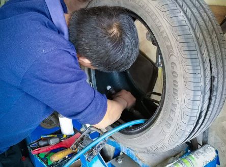

蓝色的胶
帖上补丁
最后贴上补丁.用轮子按压紧

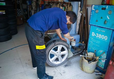

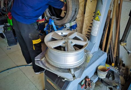

安装轮毂先刷保护液
两面都刷上了保护液
装回轮胎
补胎结束,15块钱很便宜
