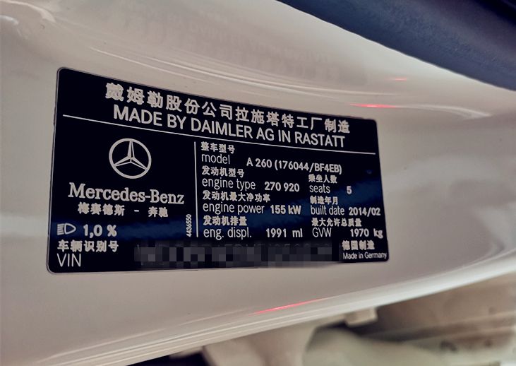

车型:Benz奔驰A260-2.0TT-211HP
发动机:M270 2.0T
出厂日期:2014-02

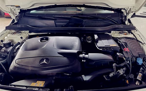

13款进口奔驰A260的发动机使用一台型号为M270的2.0T涡轮增压发动机,它采用缸内直喷的技术,最大输出达到了211马力155千瓦,最大功率转速为5500rpm。峰值扭矩为350牛米,扭矩转速为1200到4000rpm,传动方面使用的是一台7G-DCT双离合变速箱。

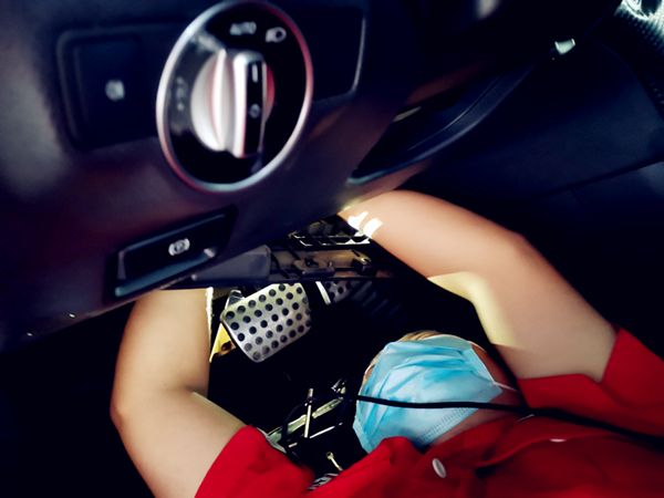

经检测确认该车符合施工标准后,技术人员找到原车油门踏板位置-拔开原车传感器插头-将TuningBox插头与原车对应位置连接-布线-将TuningBox固定在车主方便使用的位置。

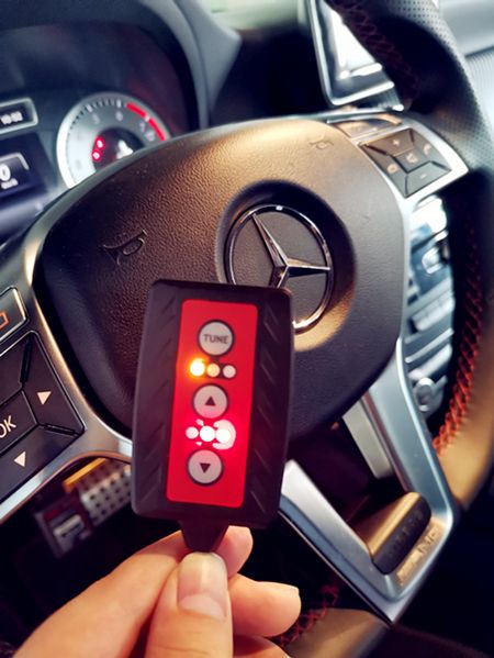

路试期间反复切换TuningBox的内置三阶段程序模式,最终选择二阶段程序效果最佳,明显感受到动力前置,起步油门响应无延迟,转数攀升速率加快,感觉变速箱也变聪明,提速过程中档位衔接更为顺畅,动力输出相当犀利
