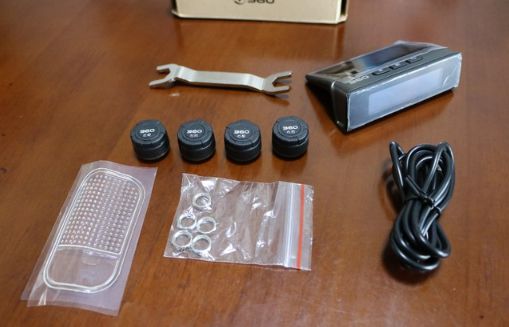

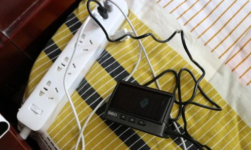

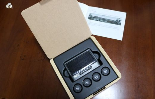

所有配件都在这里了
买的是外置传感器,安装方便,再就是便宜。传感器正反面对照,注意四个轮子的传感器位置不能搞错

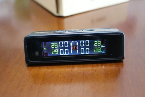

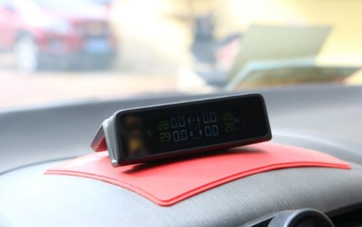

先在家测试下
轻松点亮,

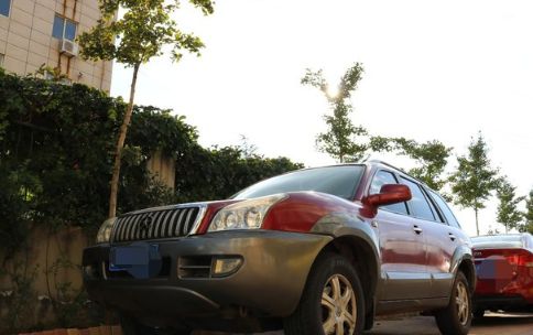

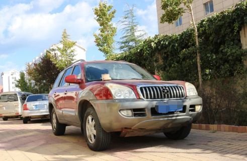

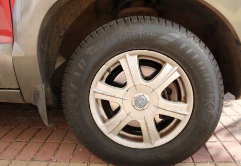

等待安装的红鹰

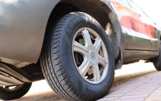

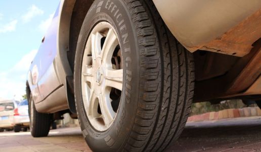

新换的固特异,静音不错,排水效果理想,这套检测仪就是为了你准备的啊! !
太阳能供电,所以不需要改线,放前台晒太阳即可

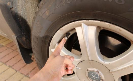

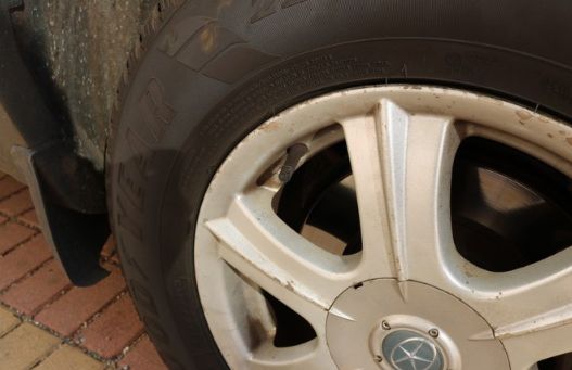

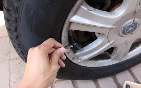

扭开气门帽子

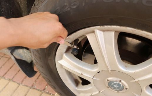

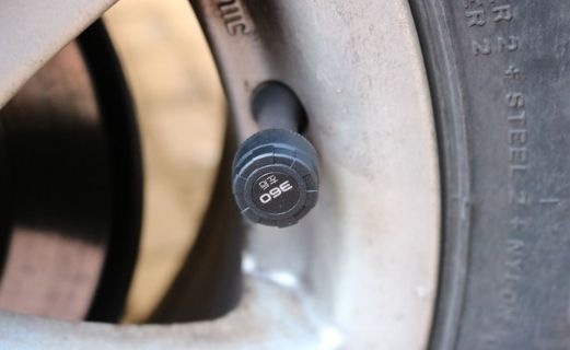

用专用扳手扭上传感器即可,很简单

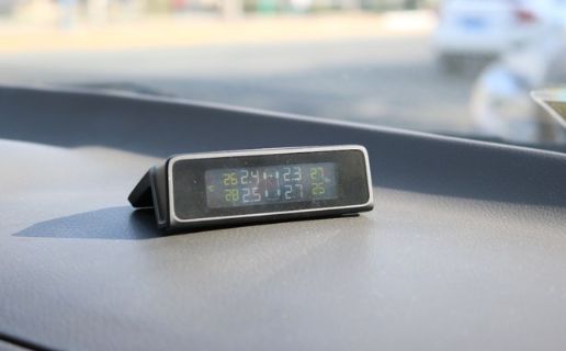

哇咔咔,右轮有数据了,还有温度

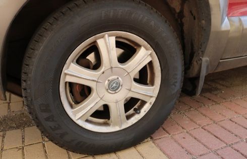

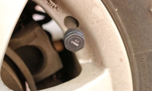

其他轮子同理,注意传感器位置对应即可
左前点亮
安装完毕! !
那个时候繁华盛开。

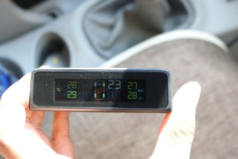

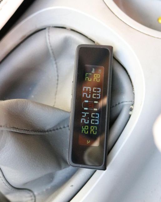

事实证明我的选择是对的,安装胎压监测非常有必要。后轮气压差别好大
马上开到对面补胎店调整,自己调整,比较麻烦,因为放气充气都需要拆卸传感器,这就是外置的麻烦。

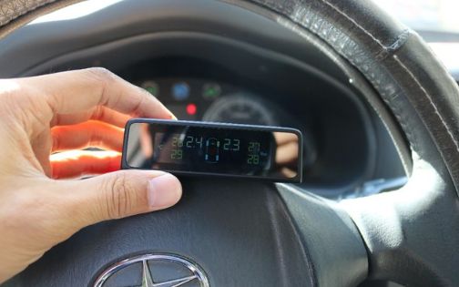

忙活了半个小时,就这样吧,差不多就行

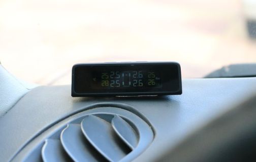

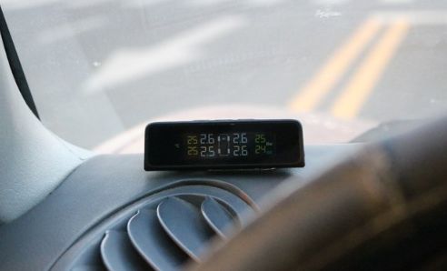

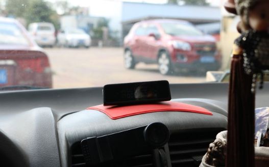

放在驾驶台左前位置,不影响视线,不会造成反光效果
保持正常的胎压和胎温才能最大限度的保证轮胎安全,保证行驶安全。
