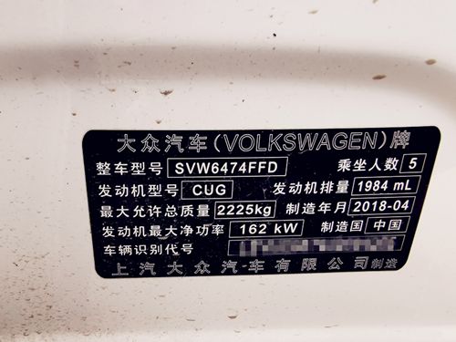

这部2018年6月出厂的途观380TSI,原厂动力不俗,搭载的是第三代EA888 2.0T高功版涡轮增压发动机,最大额定功率为220HP/162KW/4500-6200rpm,最大扭矩输出为350NM/1500-4400rpm,与之配套的变速箱为DSG七速湿式双离合变速箱,国六排放标准。幽默的车主表示,明明车标途观380TSI,厂家太抠,非整个350牛米,感觉动力也够用,不过起步略微肉,提速不够线性。

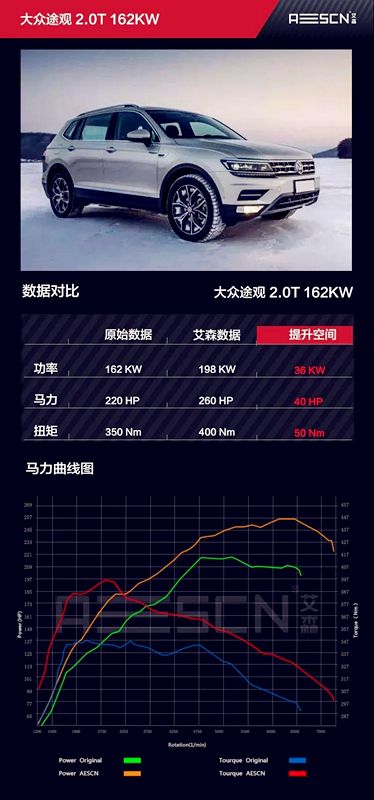

艾森发布途观 380TSI R-Line 2.0T程序方案:
由于本车已是EA888发动机高功版,发动机的部分潜藏动力已被厂家压榨出来,所以出于安全范围考虑,并没有再次过高的提升车辆性能。相对原厂升级后涡轮压力提升0.3Bar左右,马力提升40HP;扭矩提升50NM。

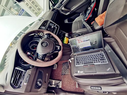

1. 车辆检测
2. 动态数据记录(有效保障程序品质)
3. 读取原车程序
4. 根据测试数据和车主升级需求制定调校方案
5. 程序调校
6. 植入升级后程序
7. 升级后车辆检测
8. 再次动态数据记录(确保数据达标,打破只凭感觉判断程序好坏的验证方式)
9. 合格交车,不合格重调优化至合格交车
试驾反馈:
整体动力表现得到很好改善,客观来说中后段加速比原来更灵动,提速的平顺性很舒服。
