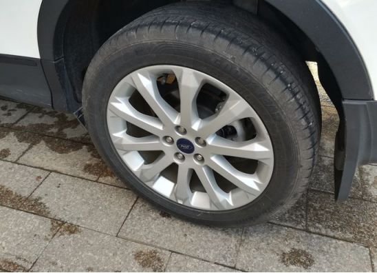

后来参加活动,中了一套固特异御乘二代轮胎, 果断把原车胎给换了。虽然都是固特异,但我感觉御乘二代明显比之前的原胎好,至少不会起皮、掉皮,舒适性也比之前的好,目前行驶了1万2千公里,未发现起皮、掉皮,虽然也发现有些吃胎,但有可能是原车数据的问题,已经于2018年7月15日, 2.3万公里时进行了四轮定位,目前行驶了4000公里,暂时还看不出有偏磨的问题。

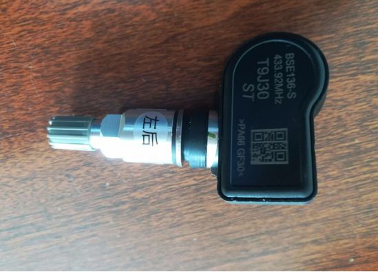

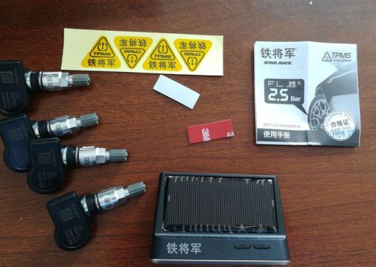

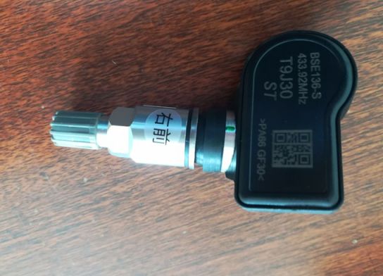

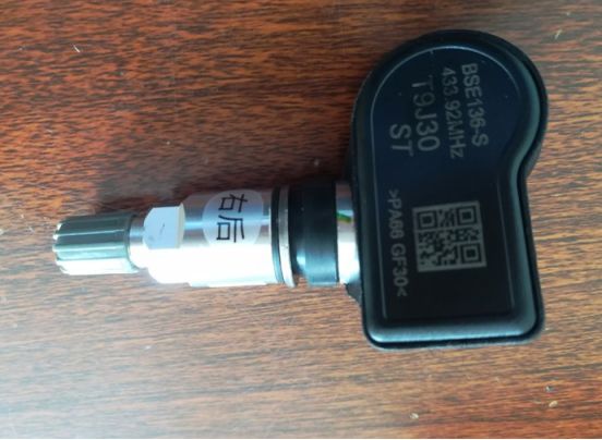

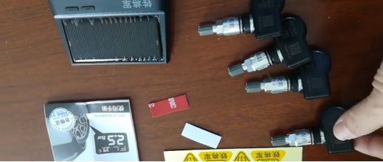

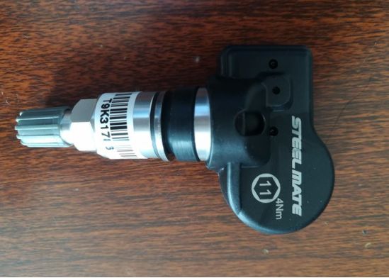

四枚内置胎压监测
内置胎压监测仪近景,左前
右后
右前
左后
全家福
显示仪还贴着膜

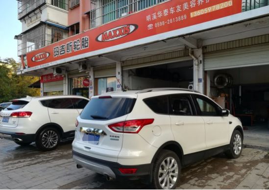

到处问了下,装内置胎压监测仪竟然价格高低不同, 有的要200,有的要160,有的要120,有的要100, 最终选了最便宜的
我的固特异御乘二代马上就要装上铁将军啦
就是这家,报价一百,果断装
马上就要“上任”了

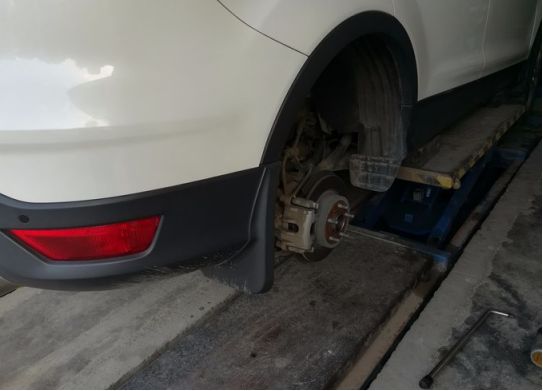

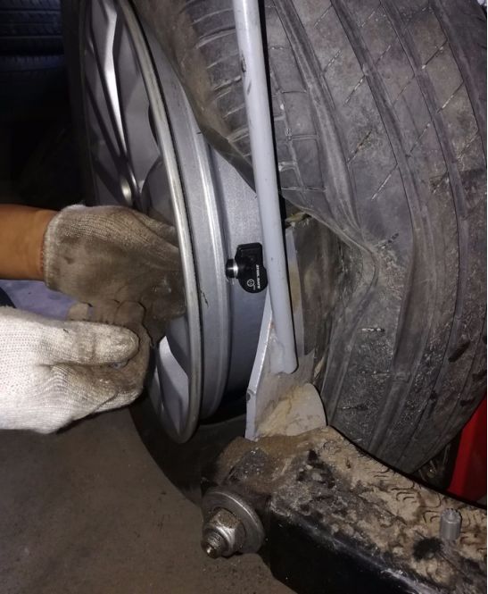

内置的比较麻烦,需要将整个轮胎拆下来,还得剥离轮圈
还需要将原车的气门芯割掉,才能装上铁将军

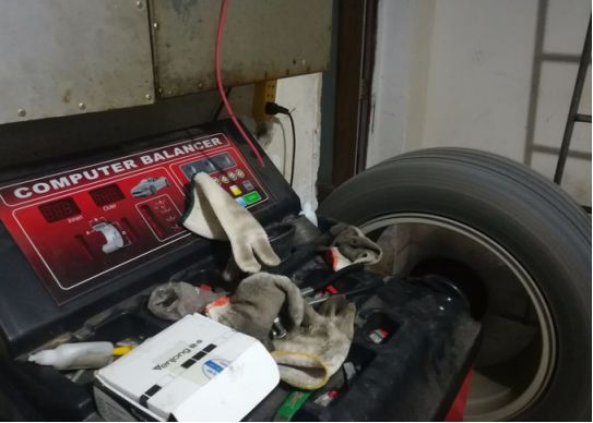

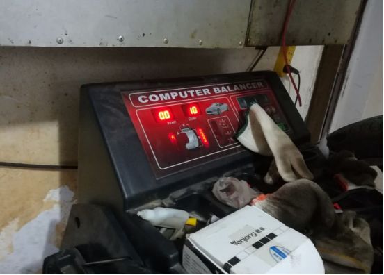

师傅帮我四个轮胎都做动平衡
做好一个了
2018年10月的生产日期,“非常新鲜”
撕掉膜的胎压显示仪,是太阳能的,目前电池满满
每个轮胎装好后,都要用泡沫来测试是否存在慢撒气现象
继续做动平衡

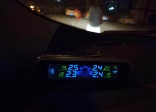

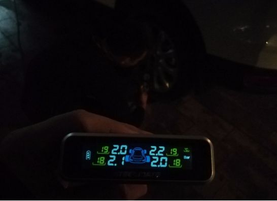

四个胎都装好了,但2.0、2.1太低了,要求师傅都加到2.4
加到2.4的样子。说实话,赚这-百元也不容易,师傅头尾装了一个半小时,忙到天黑了。
跑一跑,轮胎温度高,就成2.5了
跑了60公里后,轮胎温度升高了,胎压也到2.7、2.8了

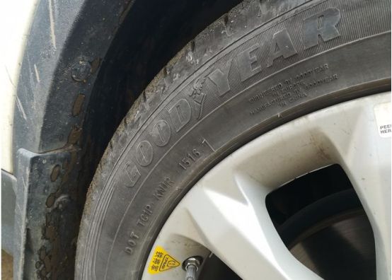

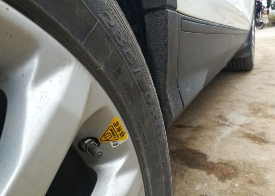

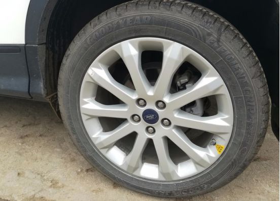

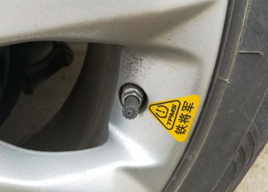

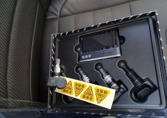

气门芯位置贴上了铁将军提示帖,给以后的轮胎师傅提个醒,里面有内置胎压监测,小心操作!

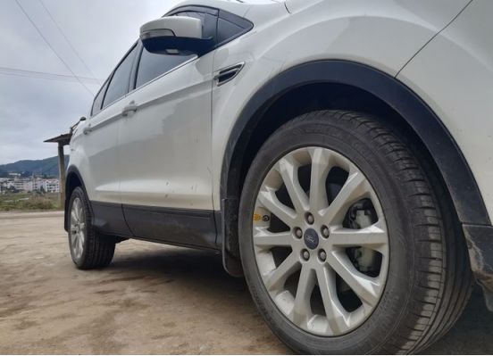

装上铁将军的固特异,更加的帅了
昨晚下雨,跑了100公里的高速,轮子很稳,就是车子有点脏了

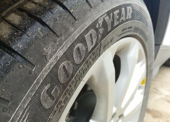

固特异,飞鞋LOGO, 这是个大品牌
轮胎好比我们脚上的鞋子,合不合适,装上就知道了
鞋子不舒服,不想多走一步路
但要是很舒服,你就会一直想着到处走走, 安心去浪

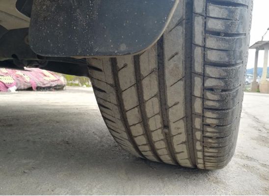

跑了1万2干公里,未见明显偏磨
跑了1万2干公里,未见明显偏磨
