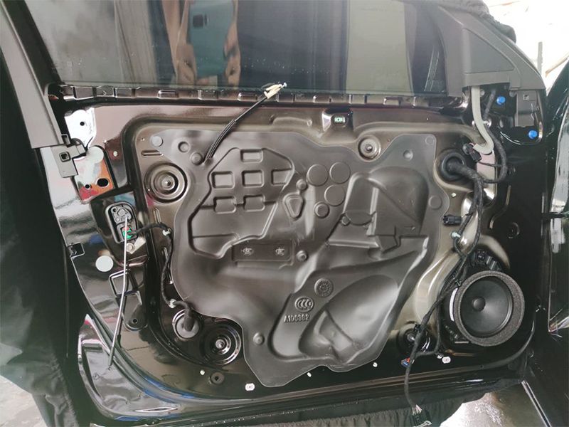

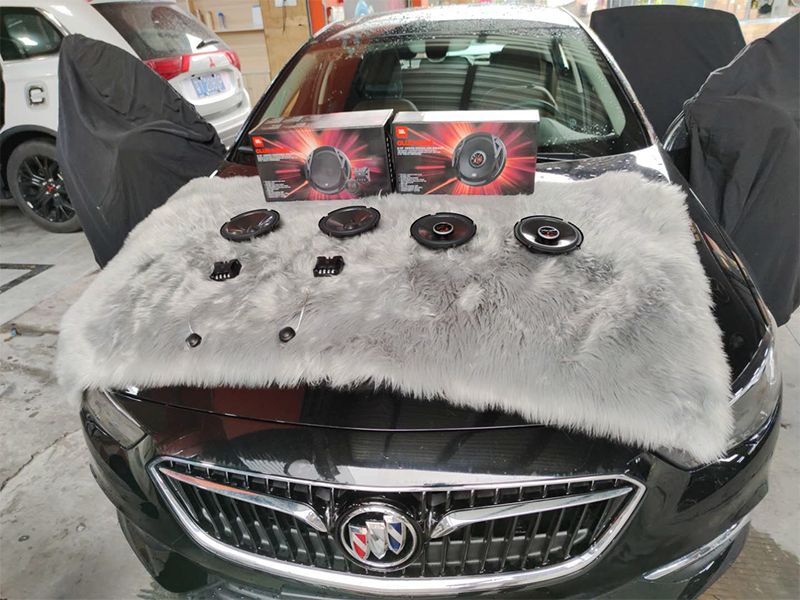

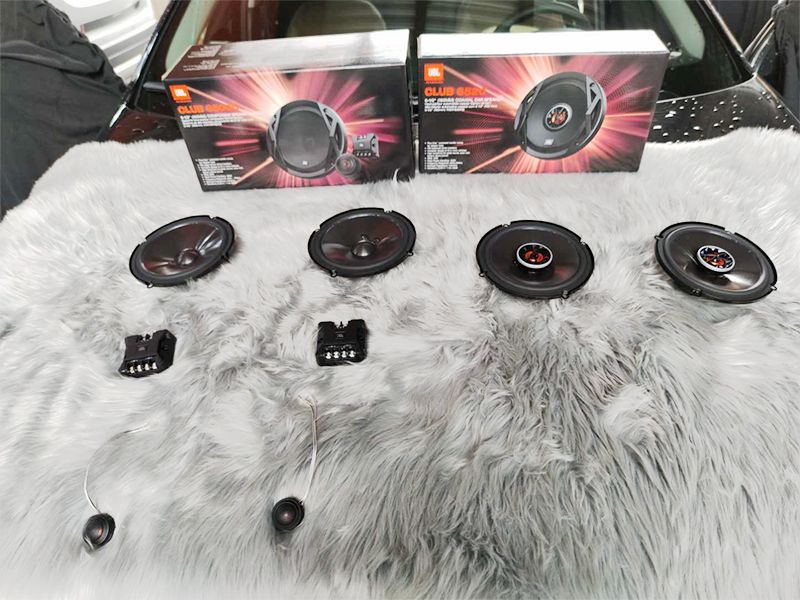

别克君威原车无损喇叭一共是6个喇叭位置,经过对比我还是选择升级大牌子的音响JBL喇叭。比较喜欢摇滚风格和流行歌的我选择无损升级四门喇叭+专车专用对插处理器功

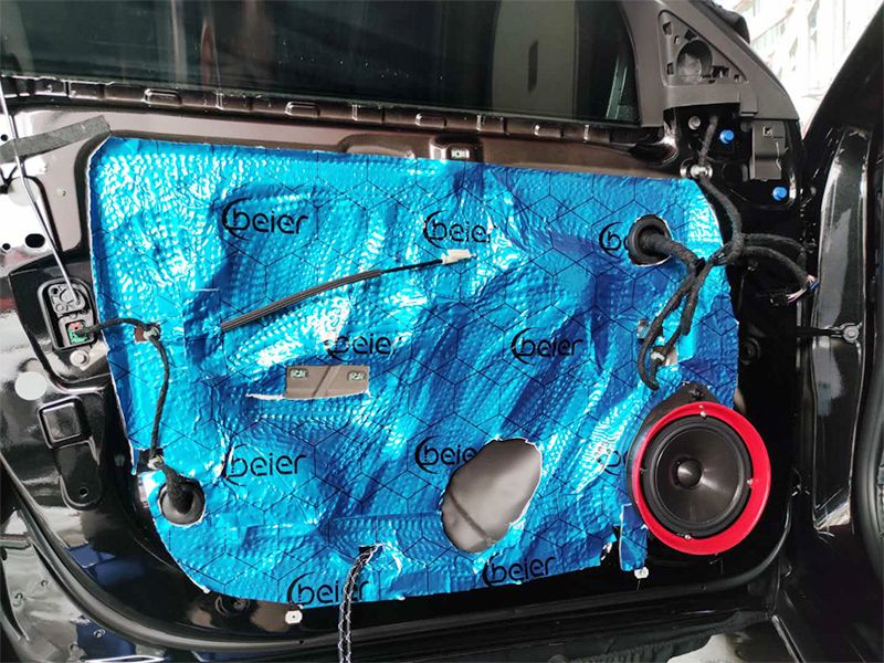

原车门的防水和隔音还不错,但是我觉得升级音响必须还是门板隔音效果必须的好,所以我多花几百块升级四门隔音

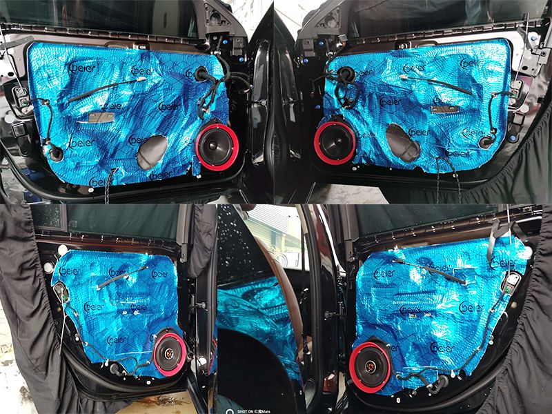

第一层贝尔蓝膜隔音加强钣金厚度,防止铁皮共振

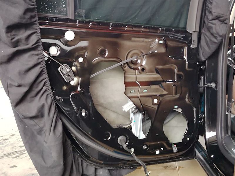

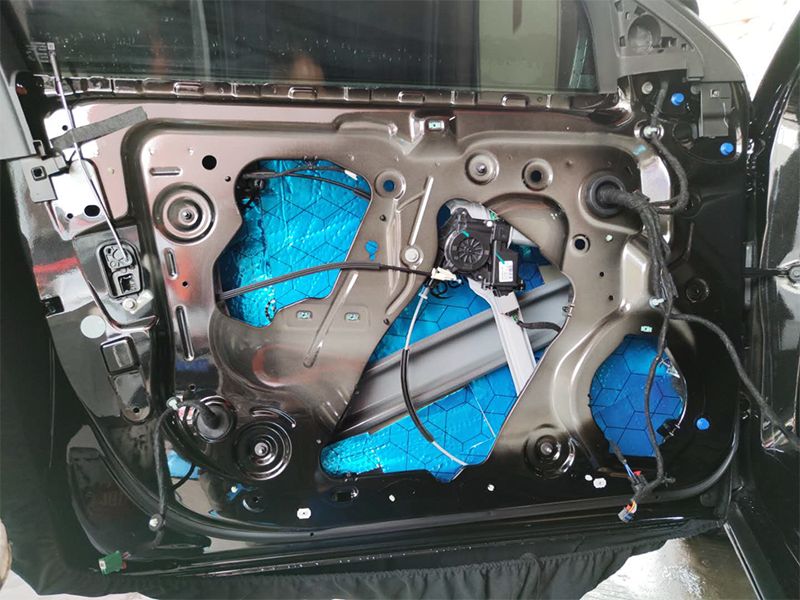

第二隔音是进行箱体密封防止漏水同时提升喇叭的音质效果,红色位置为喇叭的安装标准图

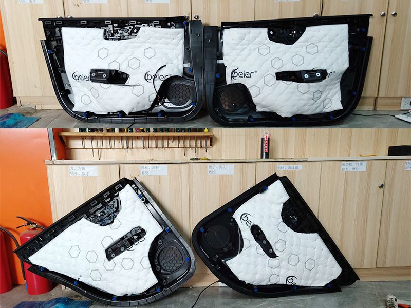

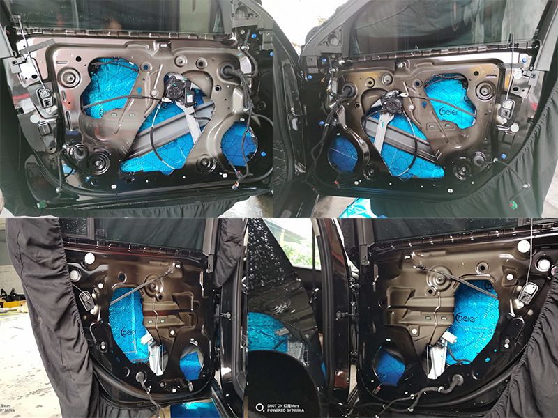

门板三层隔音,第三层就是吸音棉,防止共振异响的产生,起着非常重要的作用

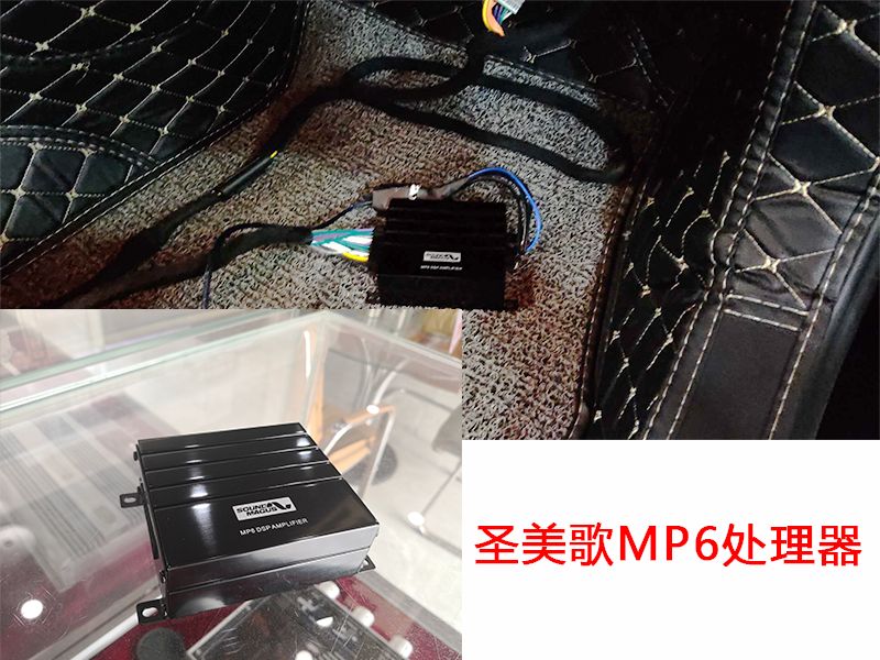

升级四门喇叭能有效的提升音质效果,搭配上圣美歌MP6处理器。整音响声场效果就是皇帝的享受
