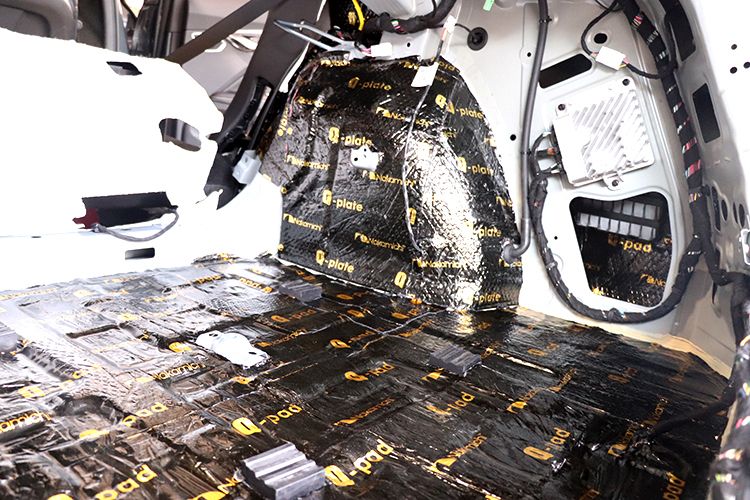

门板是风噪的主要传播途径,为了减少风噪的传入,师傅先使用止震板对内层钣金进行止震,再使用中道Q-pad对外层钣金进行密封,最后给塑料饰板贴中道Q-liner吸音棉,让门板形成了一个密封体,从而减少了风噪及外界噪音的传入。

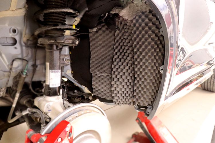

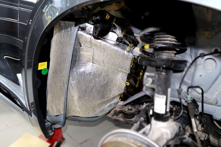

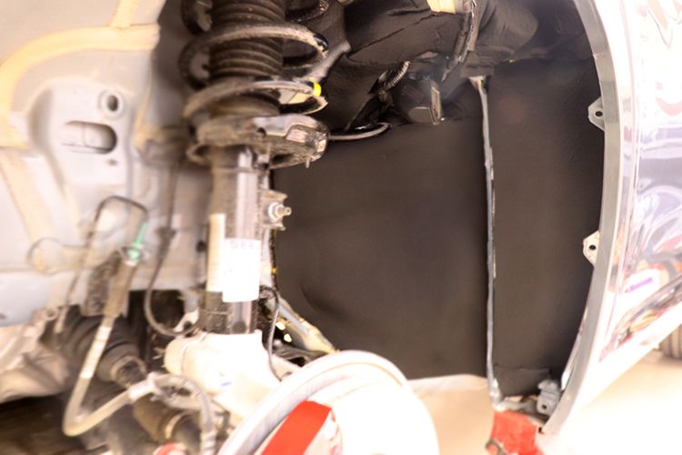

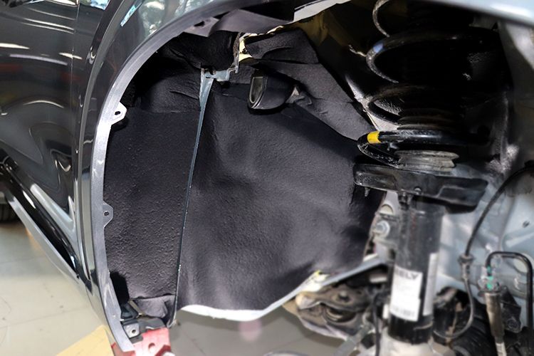

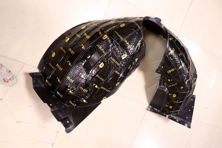

四轮叶子板和内衬板是胎噪产生、底盘噪音常传入的地方。内衬板贴上中道Q-pad后,叶子板第一层粘贴中道Q-plate宙斯盾材料进行减震强化;第二层粘贴中道TAC超薄低频王,第三层中道RUS黑洞隔音垫,隔绝低频噪音,最后在空腔部位填充中道35mm记忆棉,吸收多余的噪声,四层叠加隔音处理,将胎噪路噪的传入降低到最小,让车厢能够更加安静。

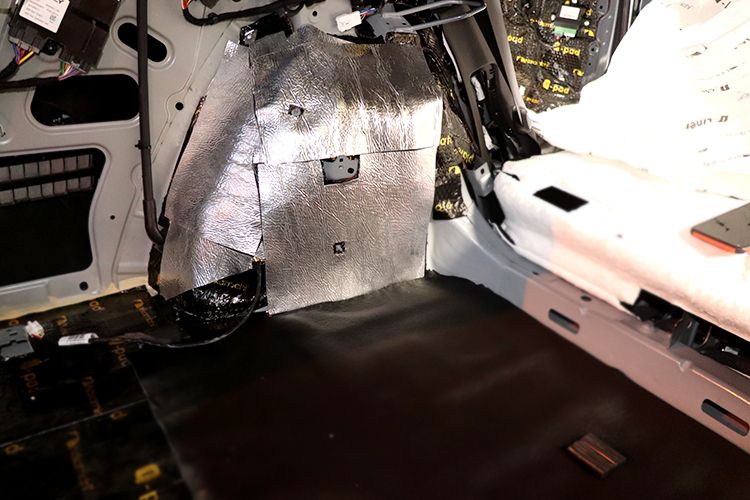

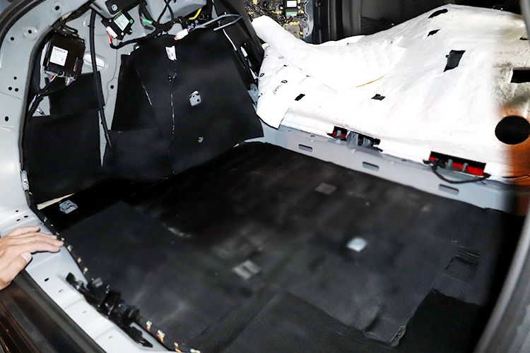

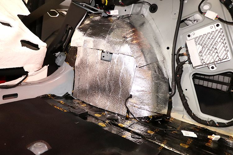

考虑到胎噪很容易通过轮毂传入到车厢的内部,我们在对后备箱进行双层隔音时也对轮毂做了同样的隔音隔热降噪,以切断胎噪的传播途径,同时防止外部噪音从轮毂传入。

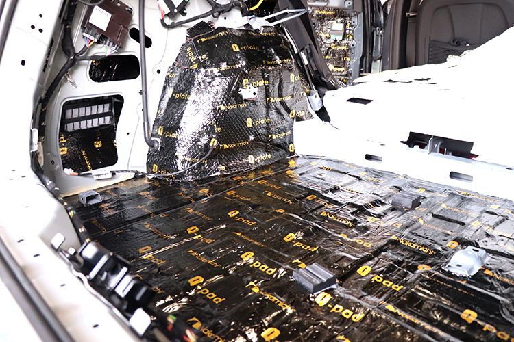

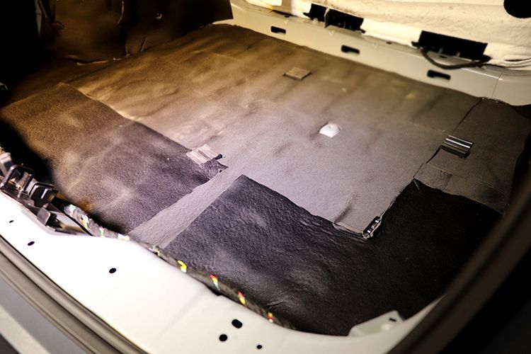

汽车在行驶过程中通过后轮毂传入的胎噪和排气管热量噪音,以及外界各种噪声会在后备箱反射叠加放大,使用中道Q-pad+中道RUS黑洞隔音垫进行双层隔音,可以让后尾箱形成一个扎实的结构,大幅度降低钣金的震动,并消除塑料件和钣金之间摩擦所产生的噪音,大幅度降低排气管热量通过后尾箱向驾驶室的传导,让车内不易热气腾腾!
