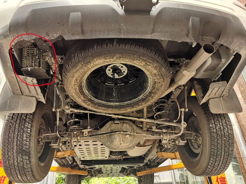

技术师傅这个碳罐支架才是这款油箱匹配国六途达的关键改动,国六途达跟国五途达碳罐位置不一样,导致国五油箱和国六之间的冲突。
必须要把碳罐移动后面这个位置,才能把100升加大油箱安装上去。
