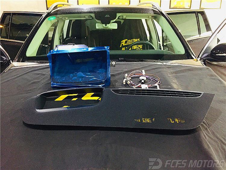

作为一台价值超过百万的高端车来说,一般涉及到拆仪表台这样的改装项目,很多改装店都不敢接下来。一是这种改装项目比较少,不知道怎么安装。二是该车是最新款车型,很多地方和老一款的都不一样,不知道怎么拆,拆坏了还得赔偿。

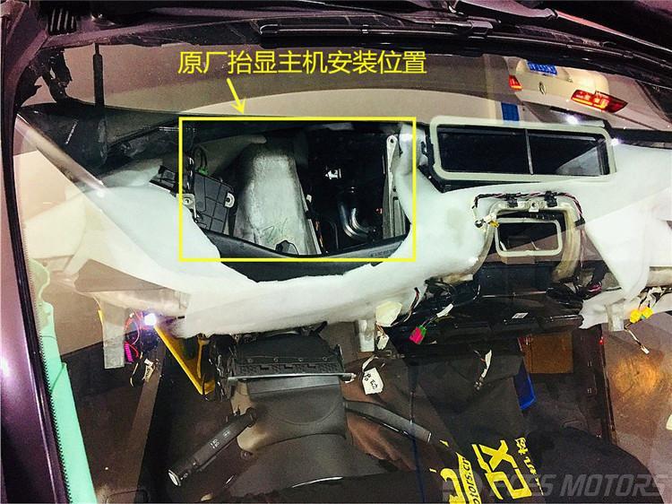

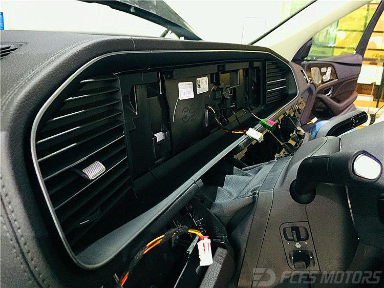

抬头显示主机是安装在仪表台里,安装抬显必须拆掉整个仪表台。仪表台的拆卸可不是一般的改装项目。由于车子比较高端,很多的功能都是由模块控制的。
抬显主机安装,上图中抬显主机位置并没有任何东西,但是车厂已经预留出来了位置。安装主机布线都是跟着原厂线路一起,这样也不会觉得特别的凌乱。
最重要的一步,当然也是风险最大的一步。仪表台切割,必须由老师傅操刀。切割的大小必须刚刚好。既要保证仪表台的完整和美观度,还要保证仪表台上饰板刚好装上去。
