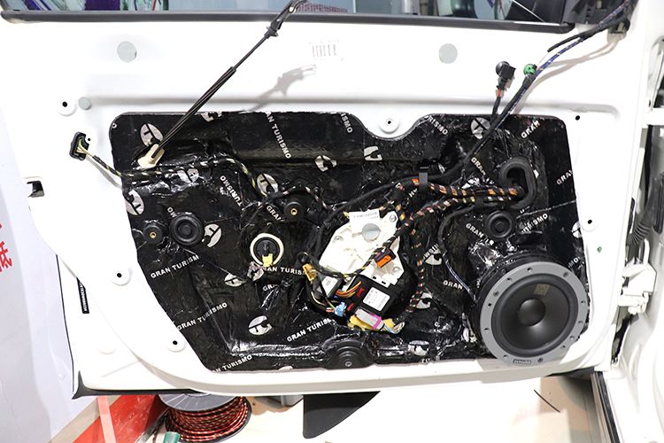

原车喇叭做工粗糙门板无隔音
汽车音响改装必备――四门隔音。内层粘贴GT止震板抑制门板共振噪音,增强钣金厚度;外层用整张GT止震板平铺,密封多余孔洞,抑制噪音传入,并为丹拿和黄金声学喇叭创造箱体式发音效果。
了解到车主很喜欢听人声,师傅将前声场原位无损替换成丹拿232两分频套装喇叭,其灵敏度较高容易驱动,在声音细节与解析力方面拿捏得非常好,对于人声的细节重现水准将高贵气质表露无遗,播放出来的音乐丰富饱满,感染力十足!

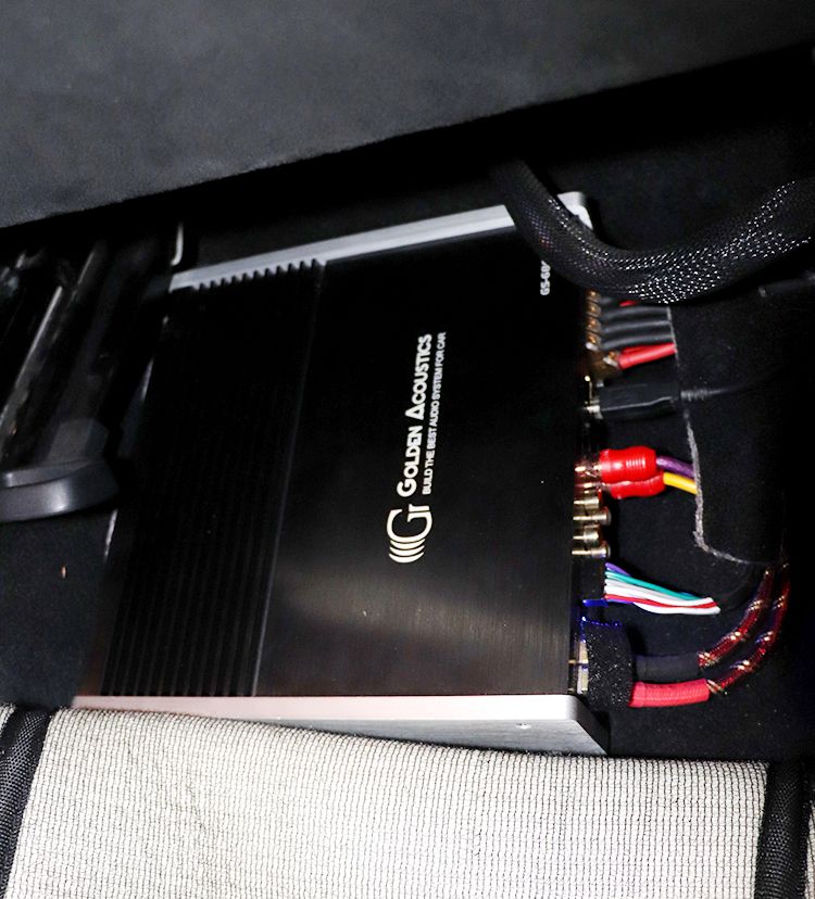

黄金声学6008 六路DSP功放是一款集功放和处理器为一体汽车音响发烧功放。作为功放,它身兼四路分别接前声场四个喇叭,满足喇叭大功率需求,并形成前声场主动两分频系统,两路接后声场两个分频器,被动推动后声场喇叭,主动系统相对被动系统音质会更加干净清晰,层次感更好。后期有需要,后声场喇叭也能做主动玩法,只需再加合适功放推动即可。
