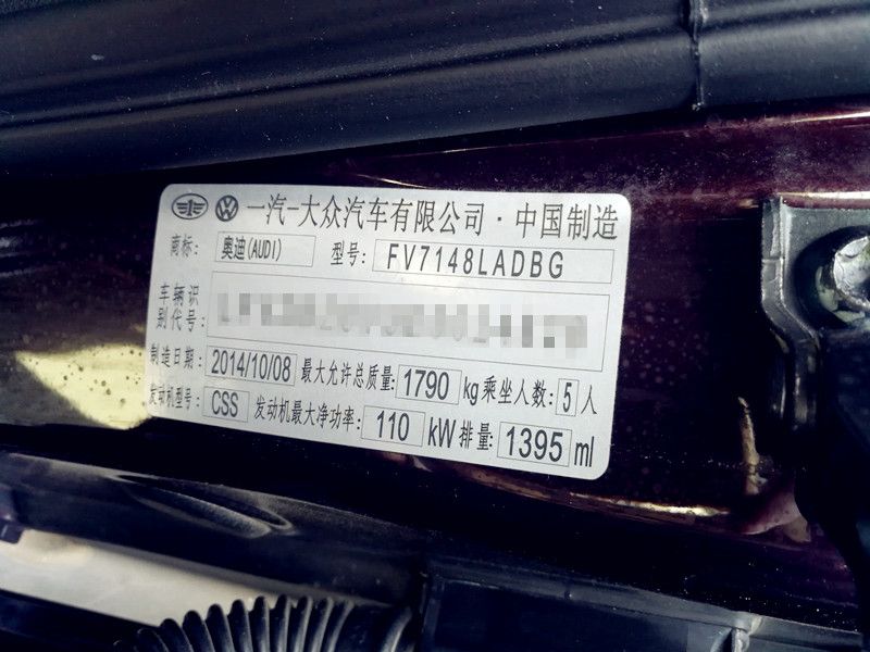

升级车辆信息:
品牌:Audi奥迪
车型:A3-1.4TFSI-150HP

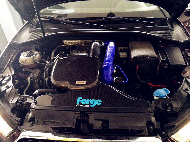

硬件状态:ARMA碳纤进气-63.5中尾段res阀门排气
升级需求:油门轻,起步以及急加速动力迟滞的改善,升降挡顿挫的改善!
