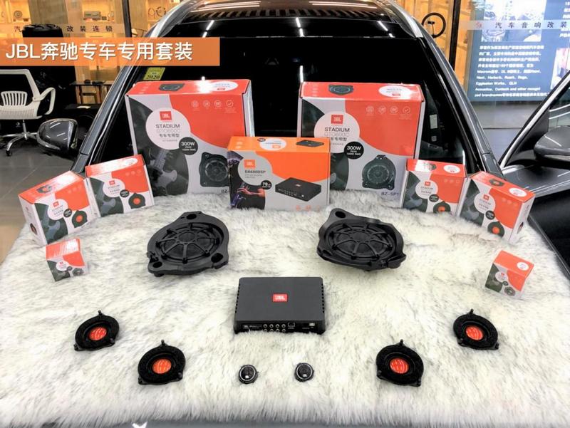

我选的这套是一个8喇叭套装,2个低音喇叭,4个中音喇叭,2个高音喇叭,外加一个DSP功放。
低音喇叭采用的是JBL的高端系列:JBL STADIUM系列套装喇叭,用的是高输出2Ω设计和低阻抗音圈,最大功率可以达到300W。不一样的是,它已经直接配好了奔驰专车专用喇叭垫,可以方便更好地安装。

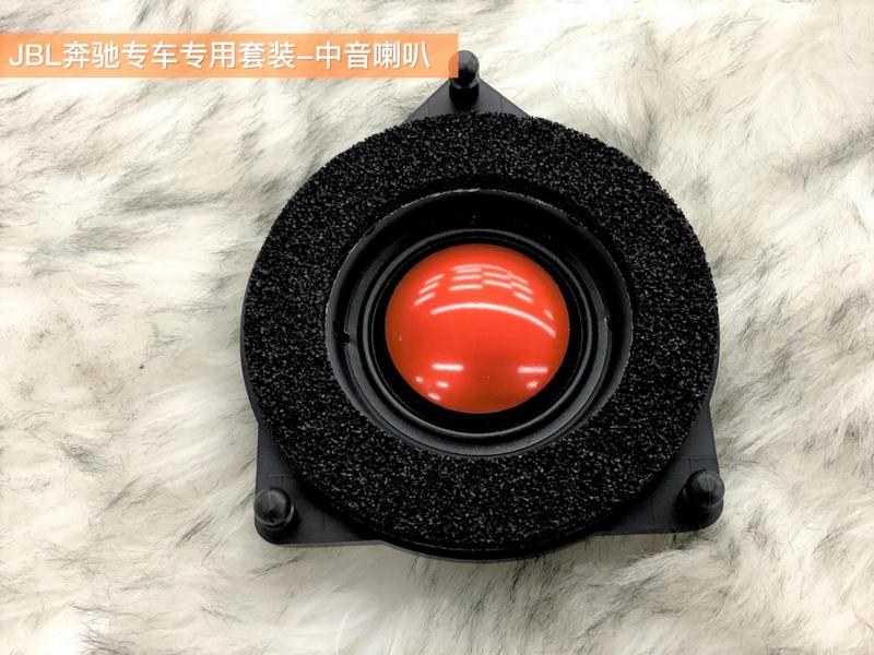

中音喇叭最大功率有195W,这款中音喇叭算得上是JBL标志性的一款产品了,它是球顶造型,指向性更好,声音辐射角度更大。同样的,它也是直接搭配好了奔驰专车专用的配件。

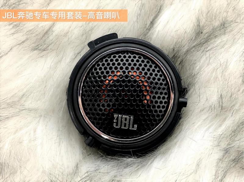

高音喇叭是1.5英寸分体式的,最大功率也有150W,可以直接替换原车高音。

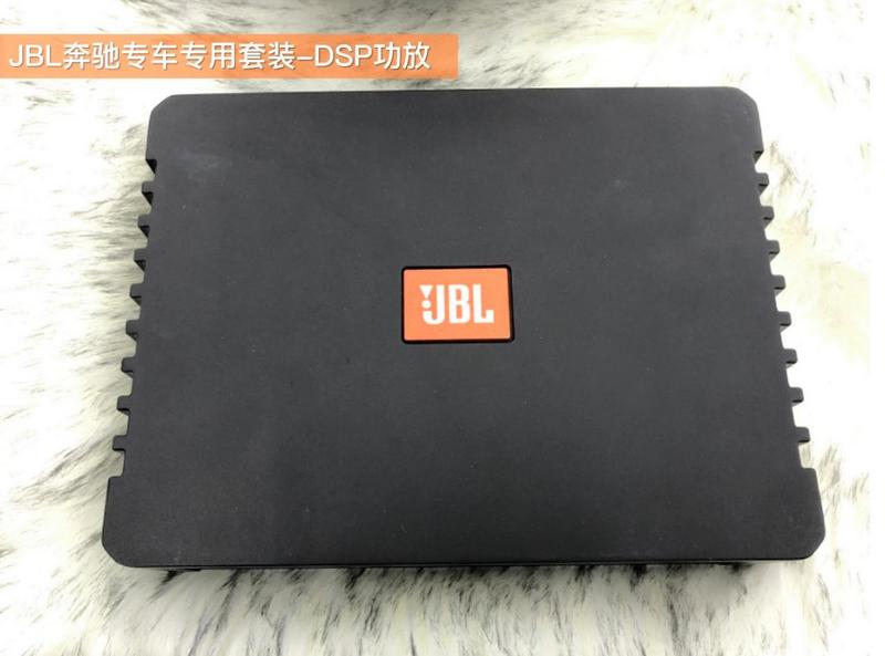

这个套装里面还有JBL的六路DSP功放,支持31段EQ均衡调节,内置高功率功放,想要喇叭发出中意的声音,缺它可不行!

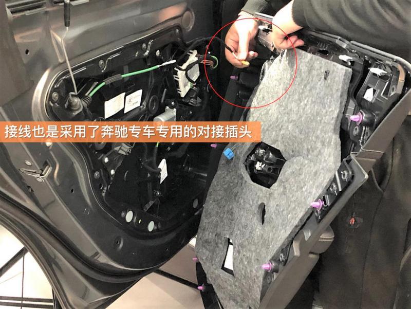

改装首先要拆车门,以前陪朋友去改装,拆车门的声音听着让人心疼,心里难免有点担心。然而事实是,我多虑了,这边的师傅在拆车门的时候都非常小心谨慎,另外对车型也很熟悉,知道什么地方有隐藏的螺丝,所以拆车门的速度出乎意料的快速。

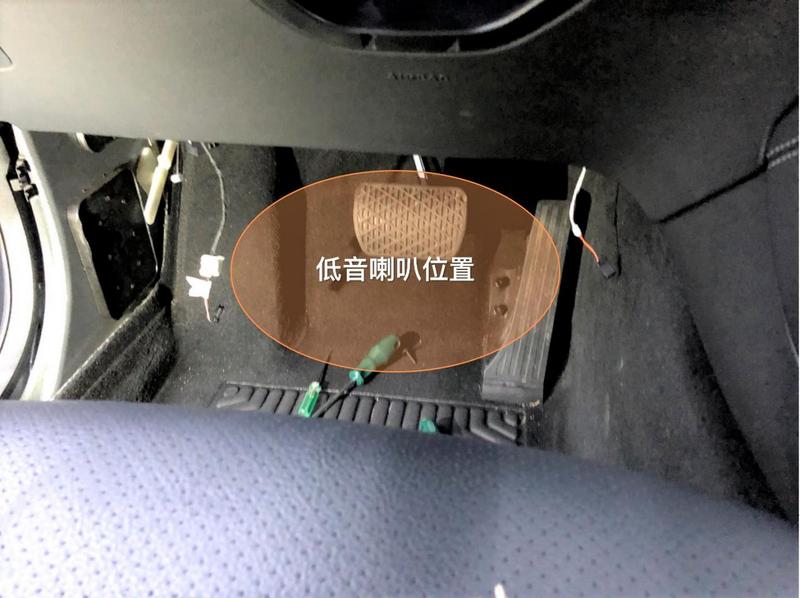

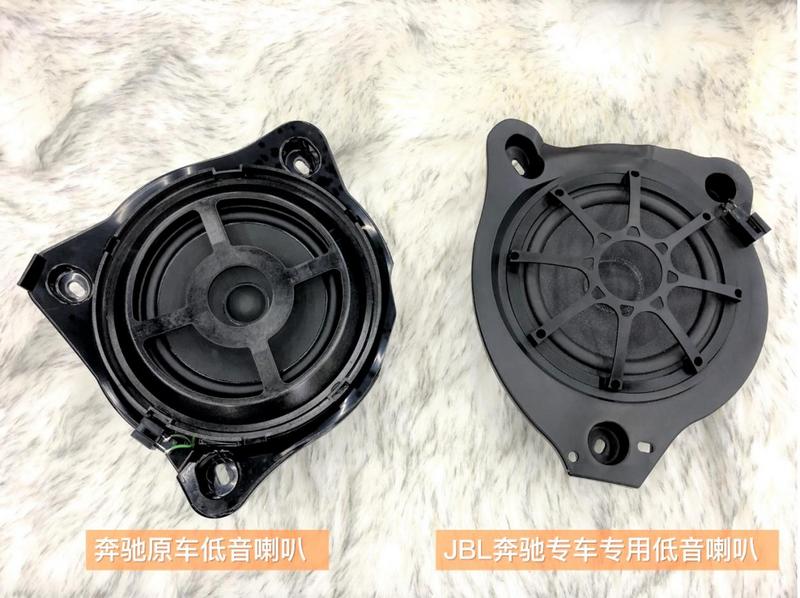

奔驰车型的低音喇叭在主驾驶和副驾驶前面的仪表台手扶箱下方,所以拆起来比较麻烦。但是万万没想到,我这款车,主驾驶油门刹车后面的那个低音喇叭,居然是一个假的,只是一个空壳!好吧,服了。
奔驰原车副驾驶的低音喇叭和JBL奔驰专车专用的低音喇叭一比较,可以看出原车做工并不出众,无论是弹膜还是背后的密闭隔音处理都只能算是比较一般的。

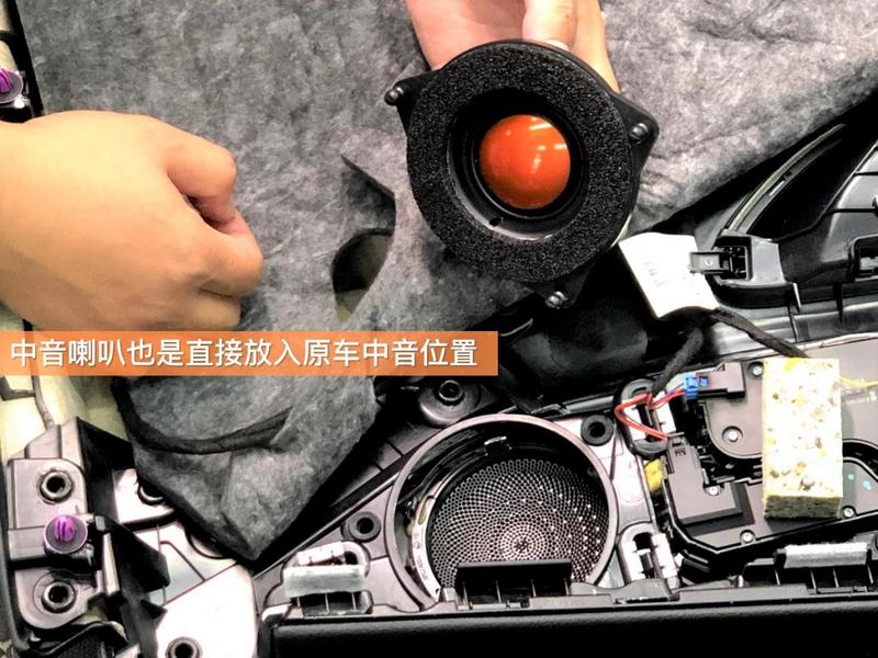

再来看看中音喇叭,原车中音喇叭音圈要比JBL的小多了,而且还是纸质音盆。JBL的这款是边缘驱动球顶中音,超大音圈,失真度大大降低。

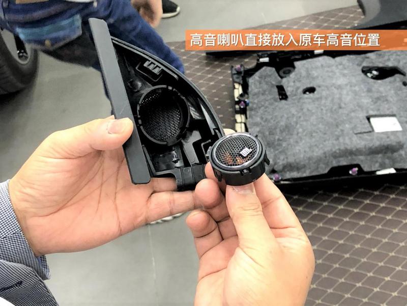

高音喇叭原车三角位无损换装,不破坏原车外观。1.5寸的JBL球顶高音,是车改音响界公认的一款好高音喇叭,高音嘹亮清晰,还有很好的分散性。

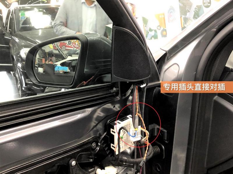

专用插头和原车线对插,搞定了!

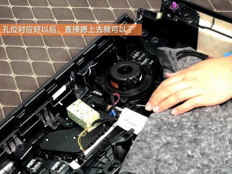

四门的中音喇叭也是一样,直接放入原车门板上面的中音位置。
3个孔位对准以后,直接摁进去,中音喇叭就安装上去了,够快吧!
接线同样因为有奔驰专车专用的对接插头,所以也是直接插入即可!2秒钟搞定!
低音喇叭因为位置特殊,不是很好安装,多花了几分钟时间,但安装原理其实和中音喇叭也是一样的,原位替换,线束直接对插。
最后就是DSP功放了。安装也是比较快捷的。先是拆掉主机面板,拿出主机,拔出原车喇叭插头。
然后直接利用配好的DSP专用线束和原车主机对插即可。公头插入原车主机,母头与喇叭线对插,插好DSP主机线后,还原面板就搞定了!

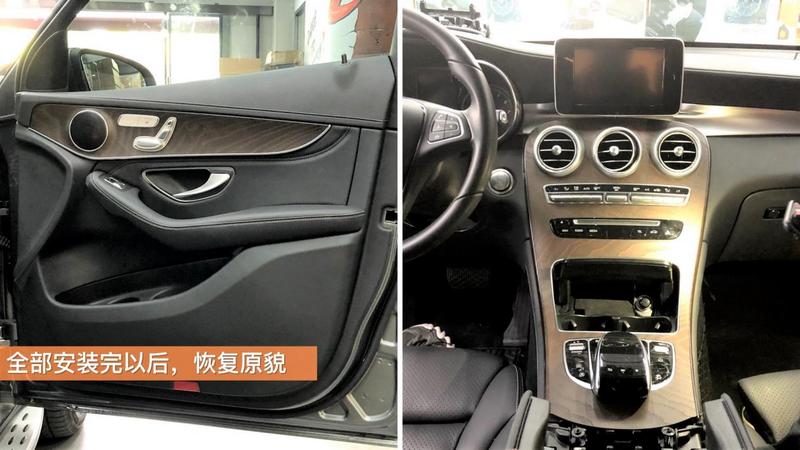

JBL这套喇叭,从喇叭到配件,整套都是为奔驰量身打造的,分毫不差,而且完全不用打孔、不用改原车线路,恢复原貌后,外观内饰与原车并无二致!真正做到了快速、准确、无损改装!

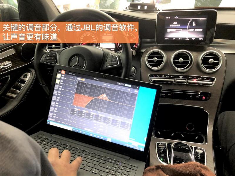

调出“皇帝位”
所谓的“皇帝位”就是全车听感最好的位置了,因为喇叭的位置不同,所以声音传到耳朵的时间就会有差别,那么,通过DSP进行延时调节,就可以让声音同时到达一个位置,这样就有了更高级的环绕立体的听觉体验。
