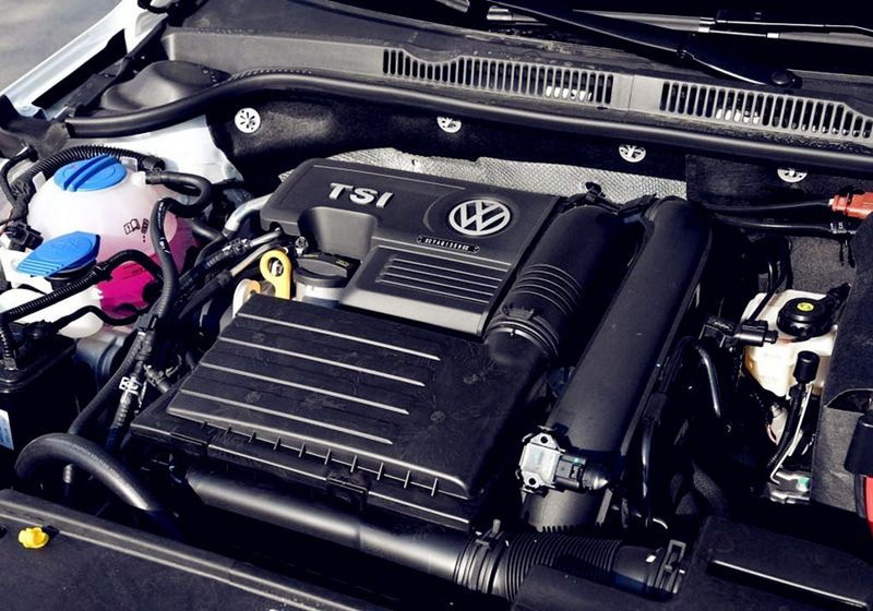

大众1.4T低功率版本最大功率为96KW(131HP)5000-6000rpm,最大扭矩为225NM/1500-3500rpm,与之相比在输出性能上,高功版本最大功率为110KW(150HP)/5000-6000rpm,最大扭矩输出250NM/1750-3000rpm,与之配套的都是7挡双离合变速箱。
发动机几乎一样为什么有高低功率呢?问题的根本就在于厂家的软件调校,这是涡轮增压发动机的优点之一,可以根据产品定位的需要标定出不同的功率版本,实际上就是涡轮增压发挥效力,有了高增压和低增压的区别,但也不仅仅是增压压力。还有,发动机可以进行ECU程序调校来升级动力,但前提是要有标定开发,而不是盲目篡改数据或单纯追求高增压。

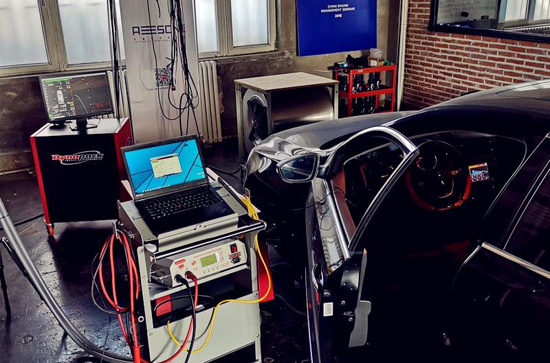

大众1.4T系列艾森ECU升级统一施工流程:
1. 车辆检测
2. 动态数据记录(有效保障程序品质)
3. 读取原车程序
4. 根据测试数据和车主升级需求制定调校方案
5. 程序调校
6. 植入升级后程序
7. 升级后车辆检测
8. 再次动态数据记录(确保数据达标,打破只凭感觉判断程序好坏的验证方式)
9. 合格交车,不合格重调优化至合格交车

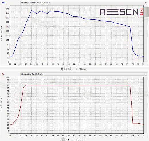

举例:大众230T原厂恒压0.8bar,升级后2400-4500稳定在1.2个bar,峰值区间接近1.3bar;升级前后的Datalog记录是检测压力值调整是否科学、安全的判断依据。还是之前说的那句话“盲目篡改数据或单纯追求高增压”是肯定错误的。再加上一条:一车一数据定制程序很重要。
