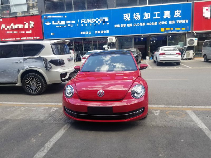

进口大众的甲壳虫车型,小巧的身材,灵活的操控性。作为年轻人的代步工具再适合不过。但是时尚版和舒适版本配置的车灯型号为H4远近光集为一体的卤素灯泡,且没有日间行车灯功能,原车的卤素灯光让车主犯了愁,这样昏暗的灯光,尤其是夜间开车很不安全,乡间小道以及高速对车灯的要求比较高。夜间开车的话是特别危险的,尤其是下雨天或者不良路况,能见度低的时候更是不够用。而高配甲壳虫自带LED大灯以及泪眼,车主此次升级选择的就是高配探陆泽LED大灯总成。

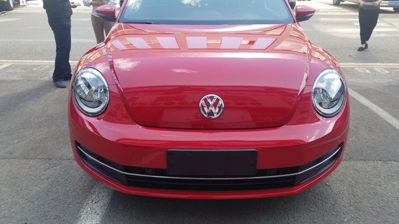

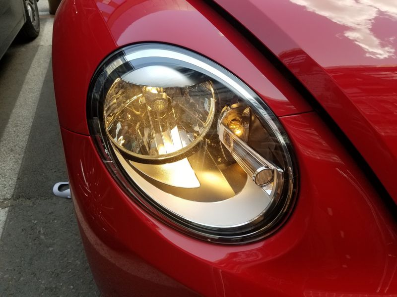

可以看到低配的甲壳虫只带了一只卤素反光大碗和卤素灯泡。

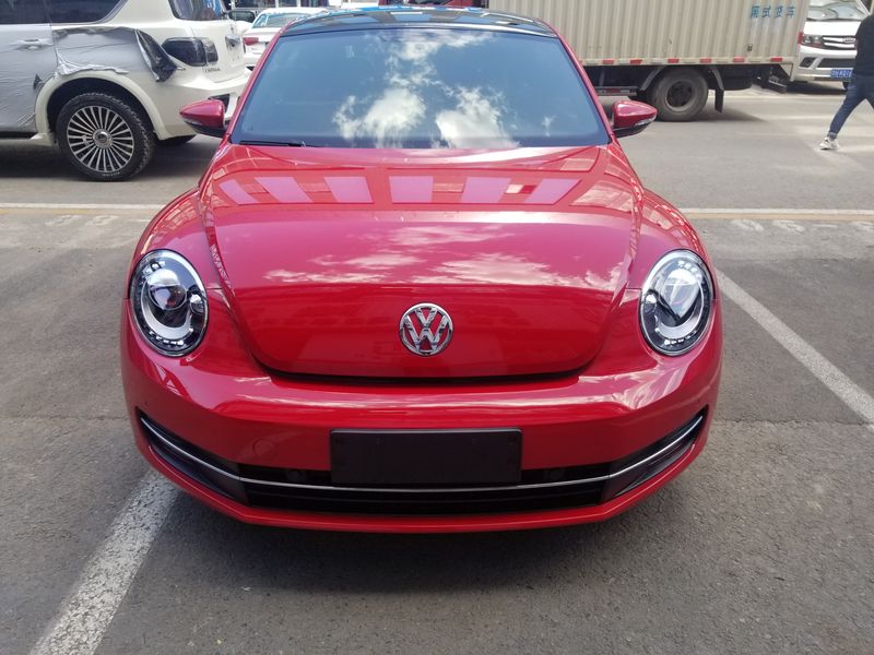

卤素大灯的亮度十分感人,而且随着时间的推移光衰也很严重。
枯黄无光的大灯和时尚拉风的甲壳虫风格也非常不搭。

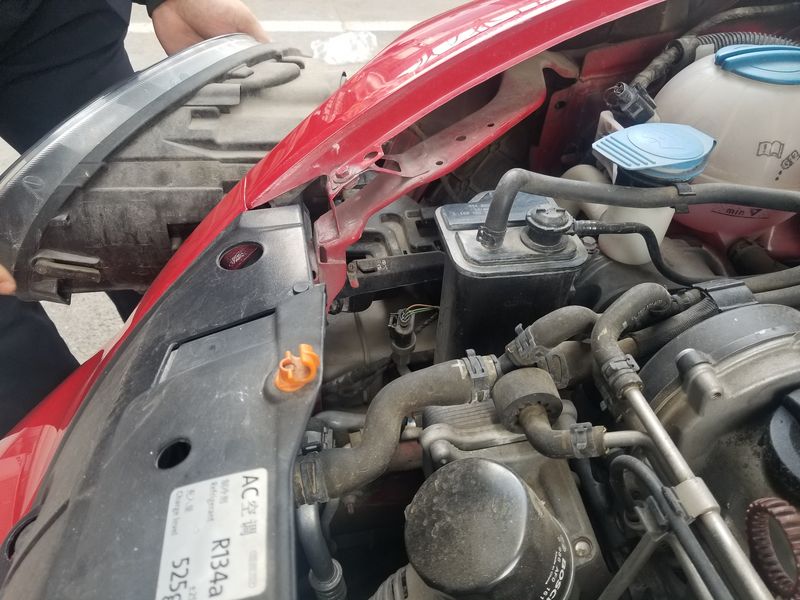

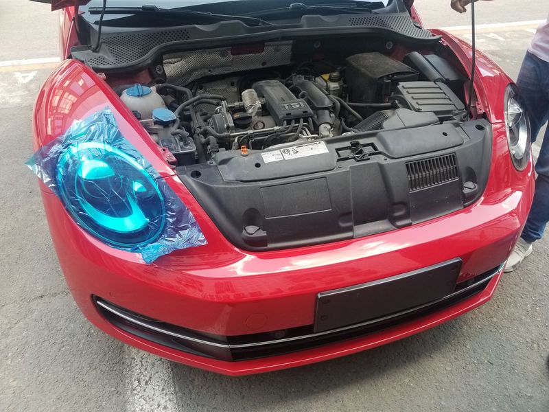

更换大灯十分简单,免去了其他车型需要拆卸前杠的流程。
在后方有一个螺丝卡扣固定大灯,用十字螺丝转动打开锁住的卡扣。
然后从内向前一推,拔掉电源插口,灯就下来了。
直接对插原车接口,推入大灯固定卡扣即可,不破坏原车任何线路。

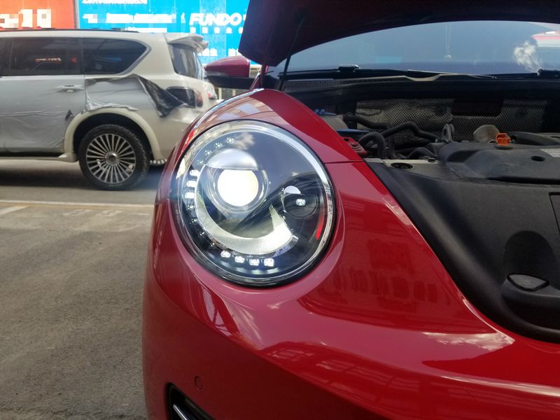

日间行车灯为15颗超亮白LED灯珠,示宽灯也为LED高亮白光。
近光切线清晰,层次均匀,对比卤素黄光高低立判。
远光聚光点显著,照亮范围增加了不少。

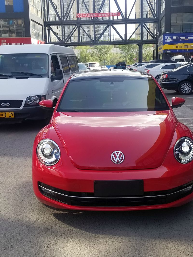

升级后的车灯,透露出不一样的光芒,两只炯炯有神的大眼睛,甚是迷人。
LED灯光启动速度快,亮度也高,并且自带泪眼,外观颜值高,很是好看。
可以看到外圈的LED泪眼,搭配中央的LED灯,打开后会很漂亮,车灯打开之后的效果,外圈亮起的LED连成弧线,好似繁星一般。
不论是亮度还是外观,与升级前可谓天壤之别,车主很是喜欢,赞不绝口。LED车灯也是现在大势所趋,配上甲壳虫的外观,令人赏心悦目。
